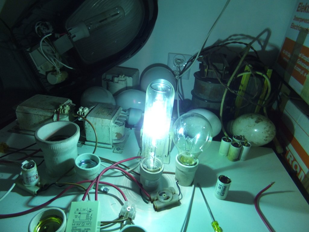

Postprzez Lampka » 25 stycznia 2013, 19:31

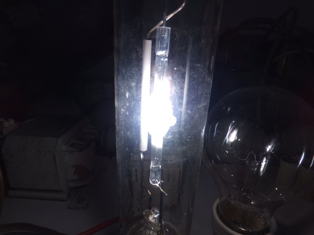

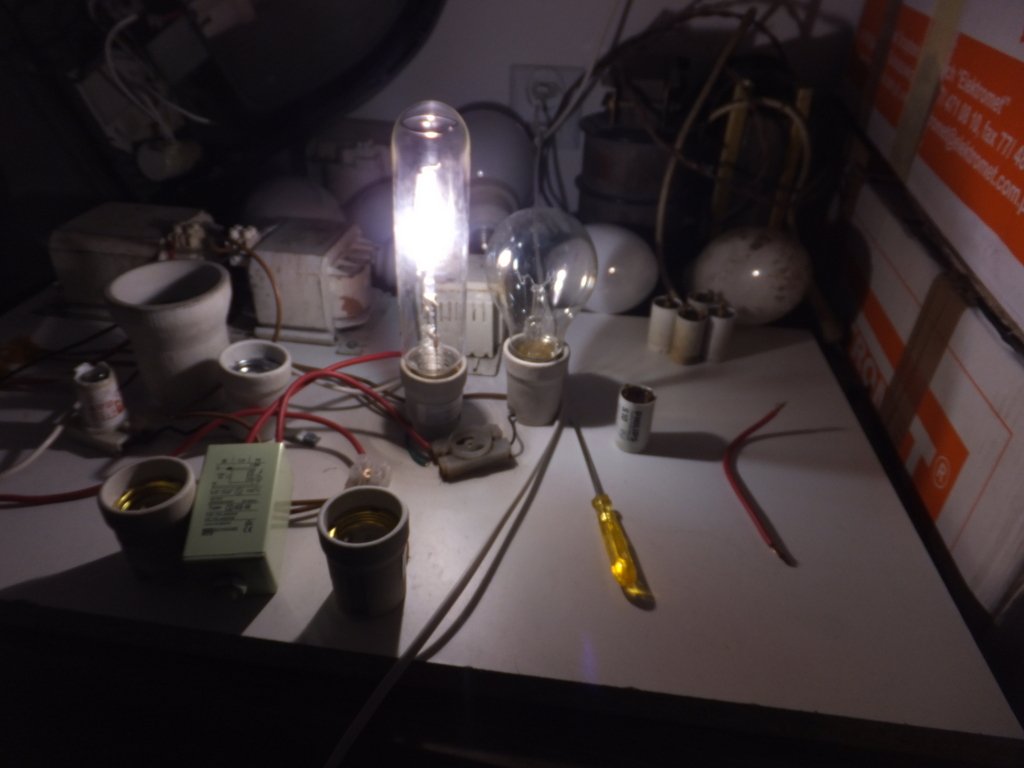

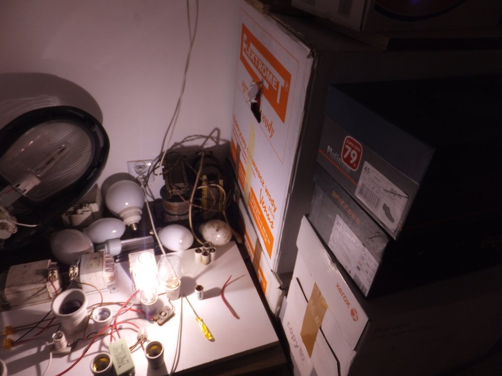

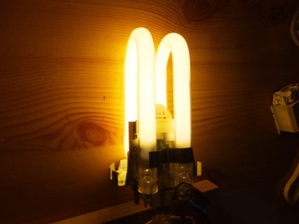

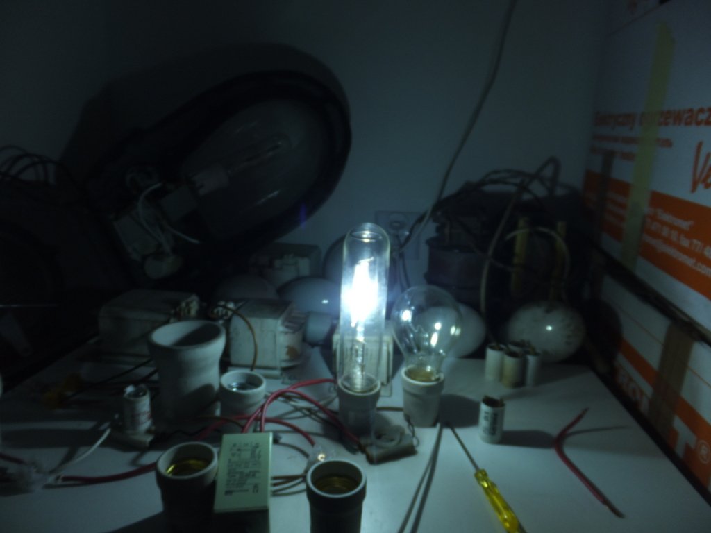

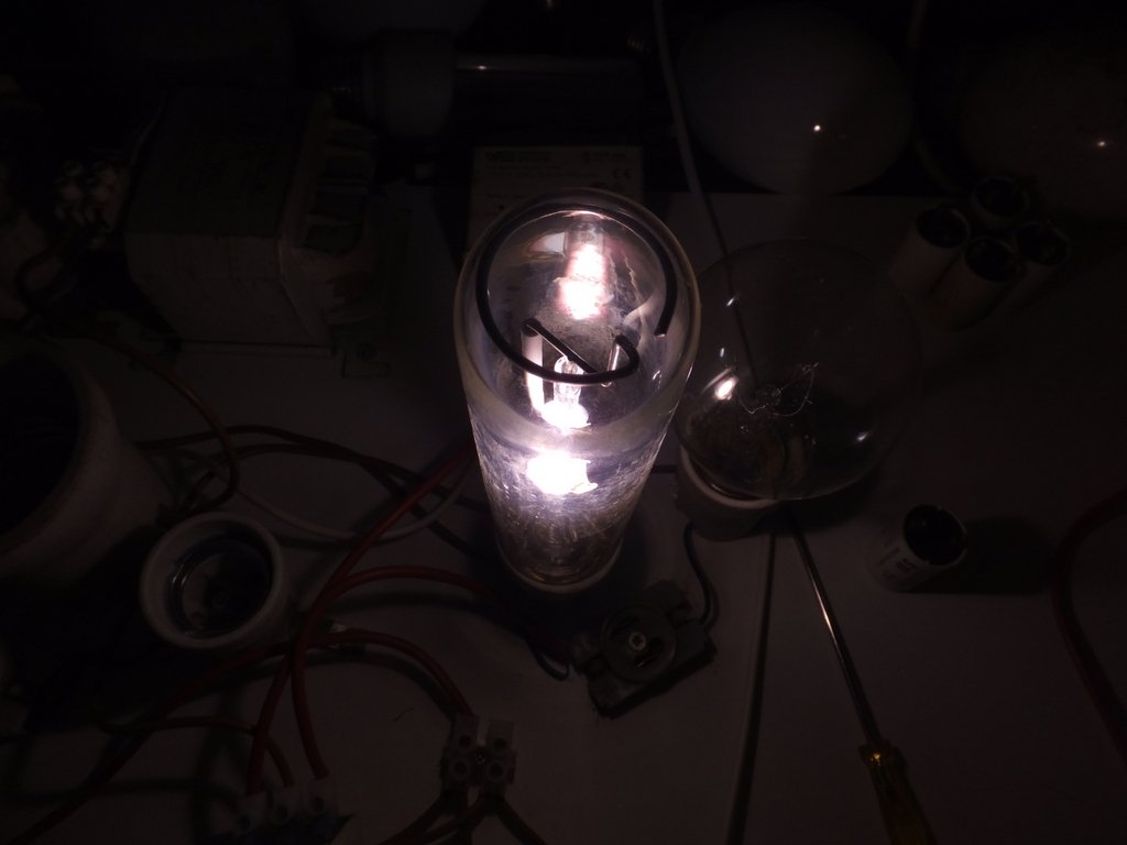

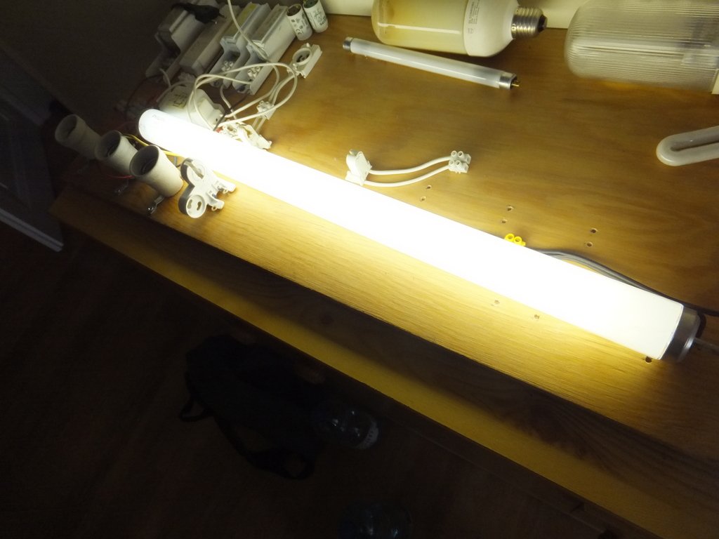

To teraz czas na fotki tych MH w akcji. Oczywiście pięknie świecą, są chyba nowe (lub prawie nowe). Odpaliłem je na dławiku 125w dla LRF, rzeczywiście działały na nim jak trzeba. Swoją drogą, to mają całkiem dobre oddawanie barw ;) Kilka fotek w akcji:
Odpalamy:
Tak oświetla:
Już rozgrzana:
Wyłączona:

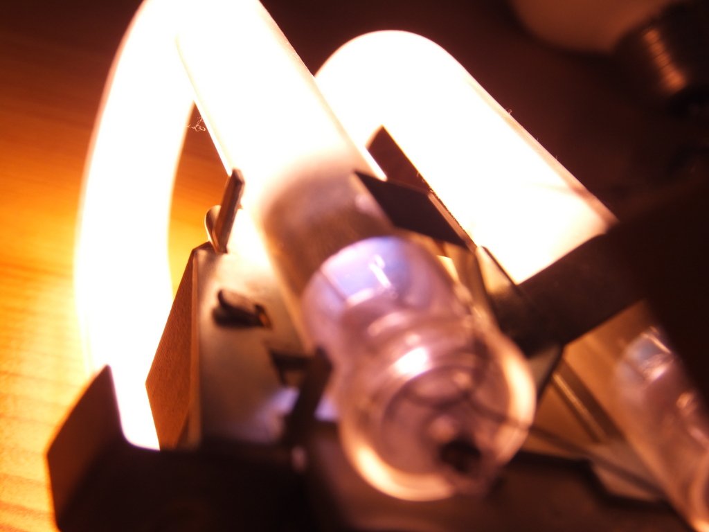

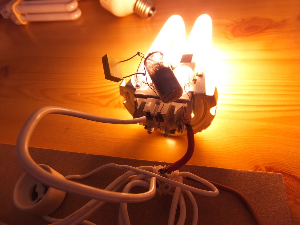

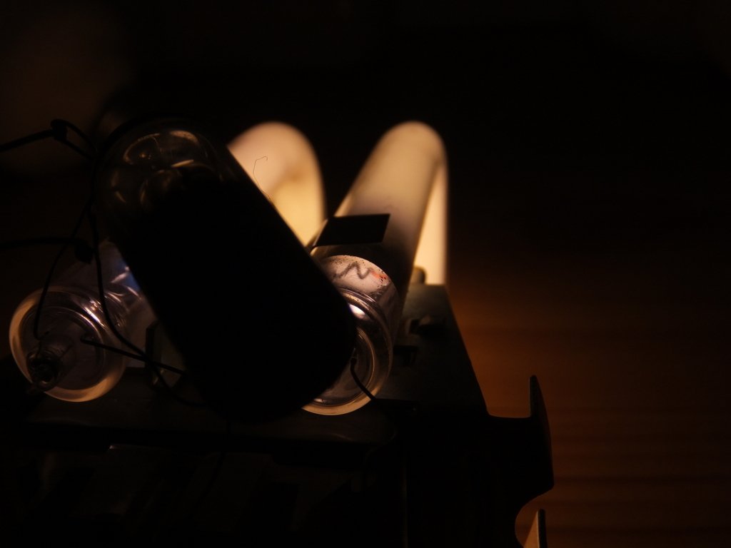

A teraz fotki w akcji wnętrzności ze starej SL, które wczoraj dostałem w jednym ze sklepów elektrycznych w Katowicach:

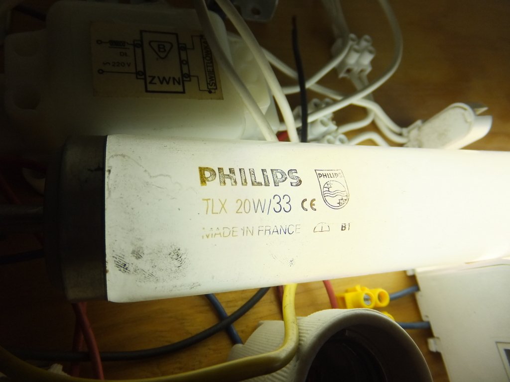

Teraz oto zdjęcia w akcji świetlówki liniowej T12 jednobolcowej TL-X 20w:

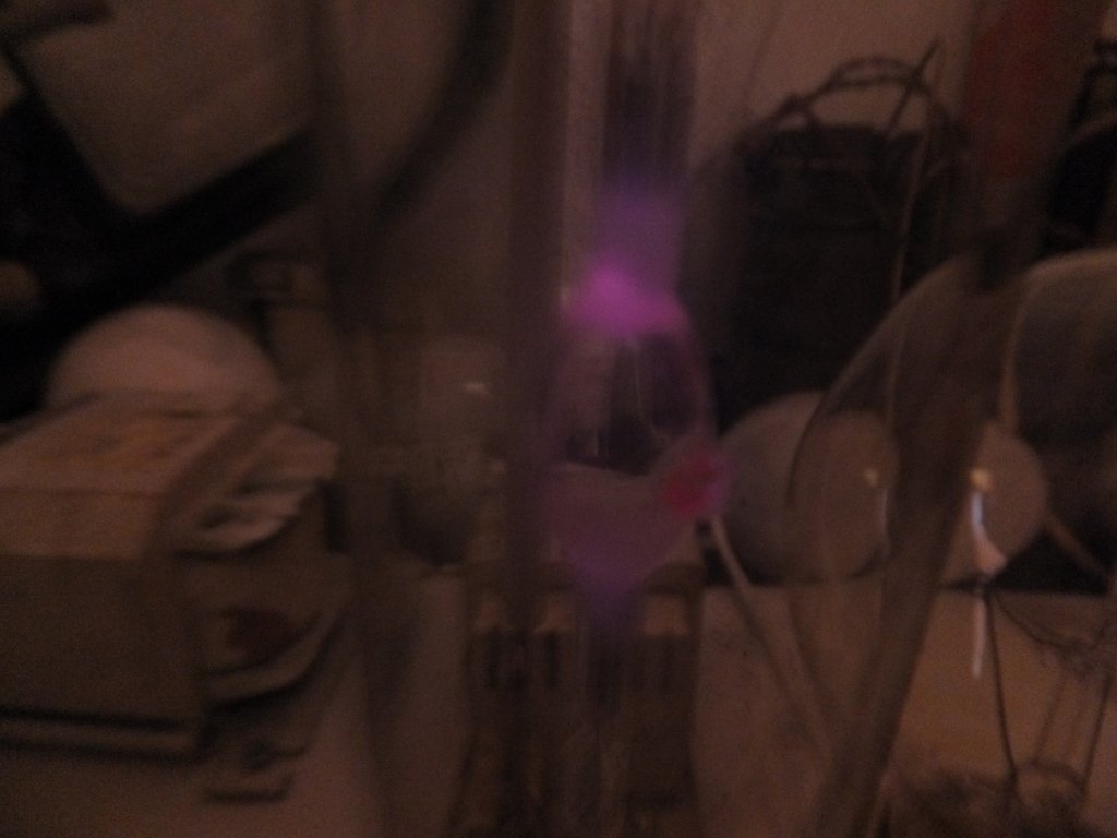

I jeszcze LRF po jakichś mocnych akcjach, prawdopodobnie pracował na dużym przeciżąeniu. Ma przytopioną bańkę zewnętrzną i jarznik rozdęty, jak balon :lol:

Re: [Lampka] Moja, całkiem spora kolekcja
Postprzez toomm40 » 25 stycznia 2013, 19:35
:shock: niemożliwe, ale działa jeszcze jakkolwiek ?

Postprzez Lampka » 25 stycznia 2013, 19:41
Na swoim dławiku nie działała, ale ma jakoś dziwnie brudny gwint, może też przez to nie działa... Rozbiję jej tą zdeformowaną bańkę przy gwincie, żeby zobaczyć, czy jarznika nie ma rozszczelnionego. I tak w miejscu tego zdeformowania jest mała dziurka przetopiona :P
