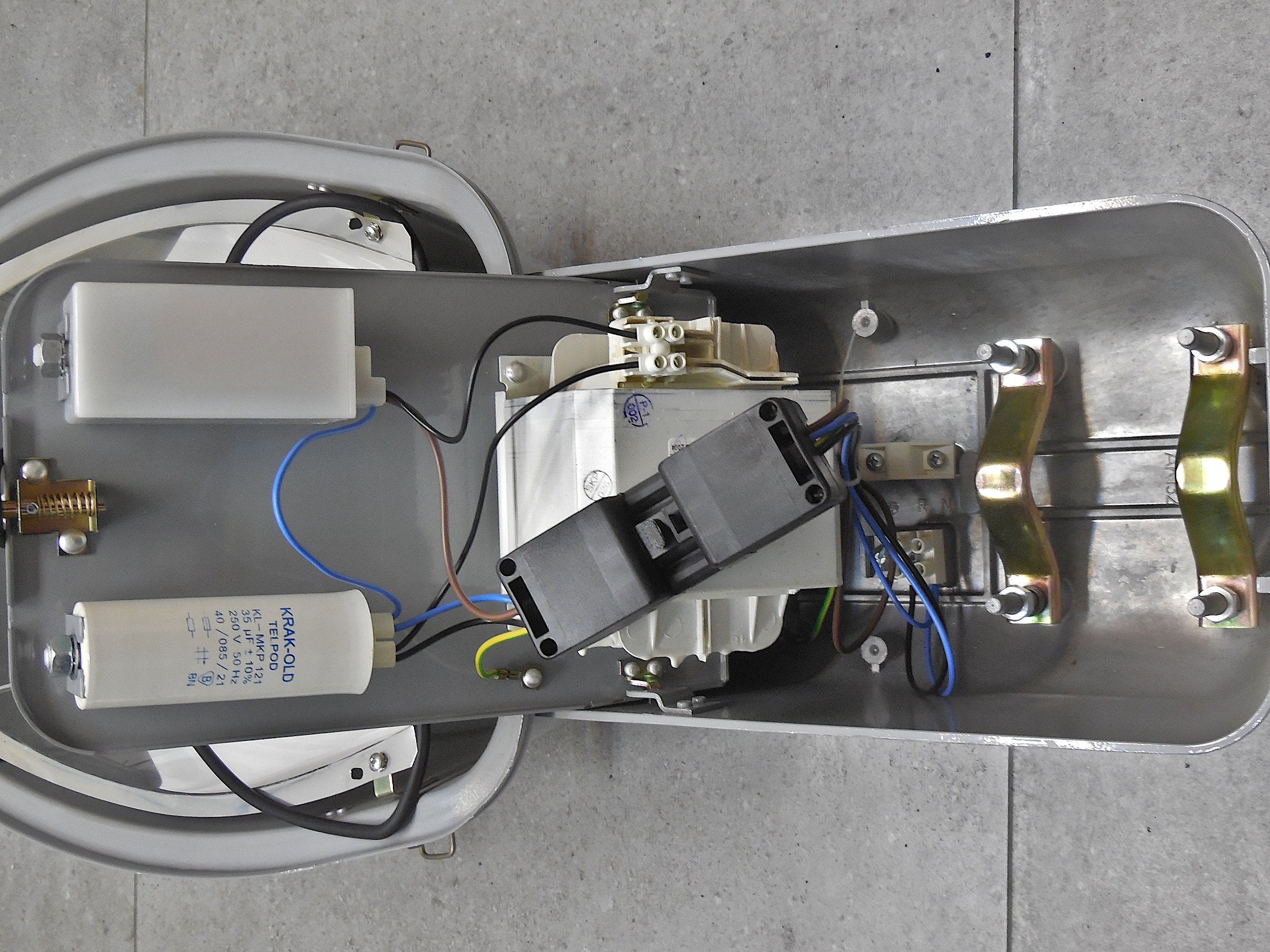

W majowy niedzielny ciepły wieczór, chciałbym pokazać wam pewną Stradę 250.... Ale spokojnie, nie zamierzam zanudzać Was zwyczajnym modelem popularnej OUS-250. Ostatnimi czasy będąc w pewnym miejscu zauważyłem strady. Jako, że od zawsze interesowały mnie lata produkcji poszczególnych modeli z czystej ciekawości podszedłem do oprawy aby ujrzeć jej rok produkcji - no i mnie zamurowało. Oprawa ta nie była zwykłą stradą, a OUS z dopiskiem k. Otwierając osprzęt tejże sztuki zrozumiałem róznice - znajduję się w niej zalewany dławik z podwójną izolacją. Co ciekawe nie znalazłem żadnych informacji w internecie na temat tej odmiany.
Oczywiście przygarnąłem stradzinę i trochę doprowadziłem ją do porządku. W oprawie był uszkodzony UZ dodatkowo nie oryginalny. Podmieniłem go na sprawny z podobnych lat produkcji firmy Elgo. Dodatkowo wymyłem oprawę, wyszorowałem sprawdziłem układ i wymieniłem część przewodów. Dałem również nowy klosz, z uwagi na pęknięcia w tym, który miała rzeczona oprawa.
Pytanie do Was, a szczególnie do kolegów którzy fachowo zajmują się oświetleniem. spotkaliście się z takim modelem? macie zachowane jakieś zdjęcia, katalogi? Zachęcam wszystkich do dyskusji :D.
Oprawa pochodzi z 1997r. do pokazania w akcji wykorzystałem źródło Philips SON-T Pia Plus 250W.

Z tego co widzę, to kolejną rzeczą która odróżnia tą odmianę od zwykłych OUSów, to ta złączka służąca do szybkiej wymiany osprzętu. W zwykłych Stradach była ona pomiędzy normalną kostką a osprzętem, natomiast tutaj chyba jest zamiast kostki tak jak w np. Ledach. Gratuluję zdobycia tak rzadkiej odmiany tej oprawy :D

Bardzo dobrze wiedzieć, że nasza polska myśl techniczna nie zaginie w pełni dzięki takim pracom. Oprawa była zdecydowanie warta uwagi i potrzebnego na wyczyszczenie, poświęconego jej czasu :)
Lodzkie2oprawy napisał(a):Z tego co widzę, to kolejną rzeczą która odróżnia tą odmianę od zwykłych OUSów, to ta złączka służąca do szybkiej wymiany osprzętu. W zwykłych Stradach była ona pomiędzy normalną kostką a osprzętem, natomiast tutaj chyba jest zamiast kostki tak jak w np. Ledach. Gratuluję zdobycia tak rzadkiej odmiany tej oprawy :D
Te kostki ala. Elgo Leda były standardem w Stradach. http://www.wiki.lighting-gallery.pl/images/7/72/%25Strada_%283%29.JPG

Tak, ale ta złączka/kostka to mniejsza jej odmiana na trzy przewody. Jest ona typowa dla Led lub Lun natomiast nie występuje w typowych stradach.

Rzeczywiście złączka jest mniejsza, gdyż druga klasa ochronności elektrycznej umożliwiła zredukowanie liczby rozłączanych przewodów do trzech (brak uziemienia).
