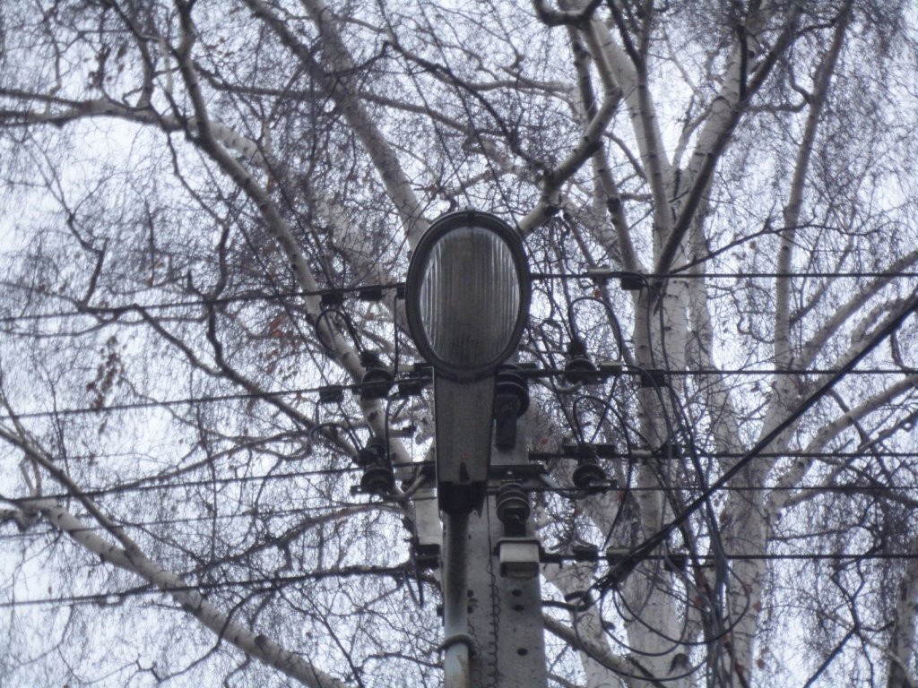

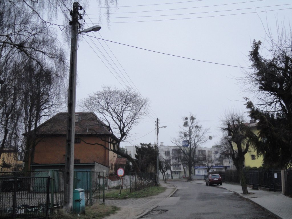

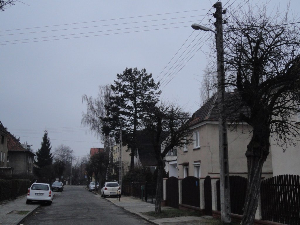

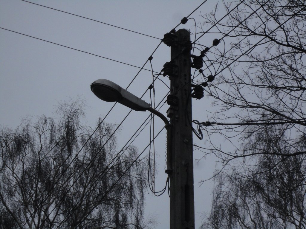

Postprzez trojmiejski » 2 stycznia 2014, 16:12
Gdańsk, ul. Sambora:

No i z tą ramką dobrze wygląda gdyby wszystkie takie były to nie byłoby takiego problemu z brudnymi kloszami :)

1 problem rozwiazany ale dalej był problem z za małą komora lampową, gównianym kloszem i kiepskim rozsyłem ;) o wyglądzie nie wspomne

No co urocza jest :D

Dla mnie właśnie ta nowa jest za krótka, zbyt nagle się kończy przy wysięgniku. Za ostro na skos leci, jakby ktoś uciął. Ramka też, przy tym małym kloszu wygląda grubawo. Ale nie jest źle, zawsze to OUR125, chociaż nie jest tak smukła jak starsze wersje. To tak jak nowe i stare OURW - obie ładne, tylko nowe ciut za krótkie. Ale komora lampowa zawsze ta sama, to ratuje brak proporcji w całej reszcie.
Dla mnie oprawa musi mieć albo dłuższą komorę osprzętu (3/5) i krótszą lampową (2/5) tak jak trumna długa i OUR, również OURW 2x250, albo krótką osprzętu (1/3) i długą lampową (2/3) jak np. łyżka. Wtedy proporcje są zachowane, natomiast oprawy takie jak OUR125-1/2 i trumna krótka są trochę ucięte, niezgrabnie wyglądają. Wyjątkiem jest trumna z obramówką, która komorę lampy ma niemal równą osprzętowej, a wygląda ładnie.
Ale generalnie wg mnie oprawy nie powinny mieć obu komór równej długości. Dlatego zawsze podobały mi się najstarsze OUR125, ale również OZR125, które z kolei miały stosunek obu długości jak w łyżce. Ale wersje pośrednie między nimi dwiema, czyli OURy z lat 90 były ani krótkie, ani długie. Ale też je lubię, w końcu klosz w tym samym zgrabnym kształcie i światło rtęciowe :)
A co do wyglądu - na odpowiednio wygiętym wysięgniku i odpowiednim słupie może wyglądać na prawdę pięknie. Ale jak ma wysoki ŻN i krótki, ostro zgięty wysięgnik to gorzej - na takim mało co ładnie wygląda.

Dla mnie wzornictwo przemysłowe typowe dla epoki. Neutralne. Niestety technicznie to była od początku porażka. Nawet sodowa wersja produkowana pod koniec aktywności Mesko nie poprawiła najważniejszych wad tej oprawy. Kto nie wierzy, niech pojedzie do Skarżyska i obejrzy oprawy na Placach. Tak od Armii Krajowej w bok na prostopadłych uliczkach. Co druga z sodowych klonów ma syf w kloszu a świeci beznadziejnie - drabinka jak cholera. Aby ją poprawić musiałbyś dostosować do źródła o mniejszych rozmiarach (np. MH na G12, mała soda tubularna) i całkowicie przeprojektować odbłyśnik na wielopowierzchniowy, wymienić klosz na właściwy z poprawnym uszczelnieniem (ramka!) i rozwiązać problem wentylacji komory lampowej.
Za dużo roboty i dlatego jest, jak jest.
A jest beznadziejnie. Malaga z sodą 50W świeci lepiej!
