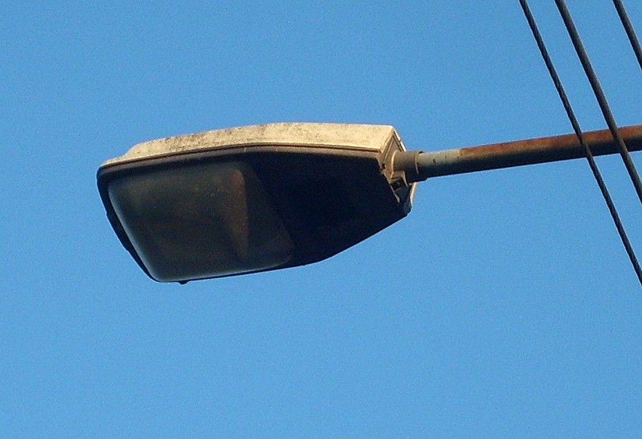

Szczerze to nie wiem czy ten SGS jest nowy ale raczej nie... ale na pewno jest tam gwint E27. Bardzo rzadko można spotkać rtęciowe SGS i nie ma on wydojonej rtęciówki, wisi od kilku miesięcy.

w takim razie niemozna go w zaden sposob porownac do OUR 125 ;) tymbardziej jesli OUR ma klosz, z cala pewnoscia ten SGS wyróznia sie sposrod pozostalych opraw

Po ponad 10 letniej eksploatacji wiele opraw SGS203 ma brudny klosz

Poprzedniczka SGS203 o wiele bardziej nachodziła na wysięgnik

Ten SGS ma coś chyba z kloszem... W moim mieście SGSy 203/204 wiszą już 14 lat i klosze mają czyste, jedynie lekko zżółknięte :roll:

Te są w podobnym wieku, i prawie wszystkie tak wyglądają. Czyste klosze mają tylko oprawy kilkuletnie. Przy okazji zrobię jeszcze trochę fot

Cóż, takie są właśnie SGSy203... Oprócz swoich zalet ma tą wadę że jest niezbyt szczelna tzn. nie spadają tam owady czy wlewa się woda ale kurz, pył ze spalin już niestety tak.
Czy starsze SGS203 miały niższy stopień szczelności komory lampy niż obecnie produkowane z IP65 :?:

Mam wrażenie, że tak. W moim mieście oprócz SGSów założonych ok. 14 lat temu są takie założone 8 lat i 4 lata temu. Te ośmioletnie nie mają żadnego syfu, mają też czyste, białe korpusy. Natomiast te 14letnie w wieku 8 lat wyglądały tak jak teraz - bród i syf :roll:

warto by zrobić zdjęcie z boku. Jak dla mnie jest odwrotnie założony klosz, niestety, nie do wszystkich dociera,że trzeba go wkładać zgodnie z zaleceniem producenta, nie ma się co dziwić,że oprawy się brudzą. Bardzo możliwe też,że zakładający oprawę nie zamontował uszczelki między osprzętem, a kloszem.
