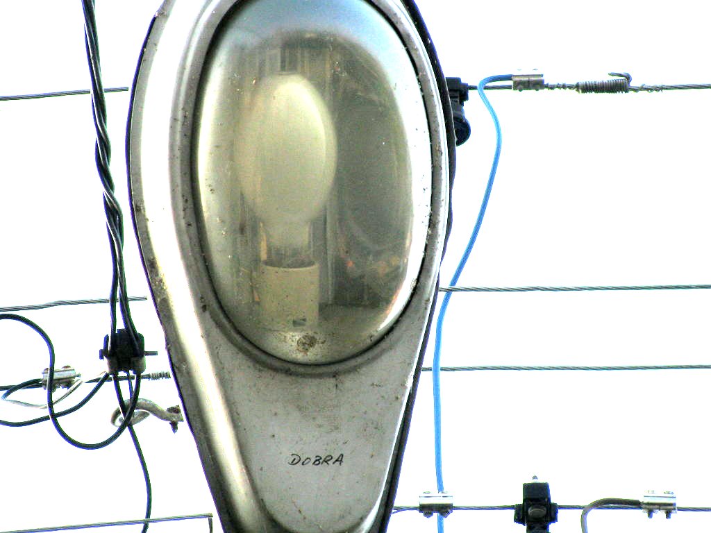

:shock: Ciekawe kto to przerabiał,pewnie jakaś prywatna firma.Szkoda,że nie widać tabliczki znamionowej.

Trochę się w tym mieście pogubiłem, zanim mnie popilotowano, miałem trochę czasu na ich sfocenie

Super się to prezentuje, szkoda tylko, że nie ma tam LRFów :?

CDM świetne zdjęcia :!: Jeśli to nie jest seryjna produkcja to raczej "kretynizm", bo tak na zdrowy rozum odbłyśnik łyżki jest symboliczny. Jak jeszcze damy klosz to będzie jeszcze ciemniej :roll:

ten klosz niejest matowy, wiec niezatrzyma az tak duzo światla ;) moim zdaniem to swietny pomysl z tymi kloszami, pozatym chcialem zauwazyc ze te lyzki chyba nie są z aluminium, na jednym zdjęciu jakos nienaturalnie blyszczy się bok oprawy na dodatek zwróccie uwagę na mocowanie tej lyzki, tez jest jakies dziwne, czyzby to byla jakas krutka seria sodowych lyzek z kloszem ?? , watpie zeby komus chcialo sie je przerabiac, tymbardziej z kad by wzieli tak dobrze dopasowane klosze ?? przyjzyjcie się tez odblysnikowi (CDM mam nadzieje ze nie masz mi za zle ze rozjasnilem Twoje zdjecie i uzylem ponownie)
wydaje mi sie ze jest zupelnie inny niz w standardowych lyzkach na zdjęciu widac ze jest czysty czyli ta lycha musiala miec ten klosz od początku

:shock: :shock: Pierwszy raz widzę łyżkę z kloszem. To musi być jakaś fachowa robota bo gdyby klosz był włożony tylko tak pod klapę to wlazło by do niego pełno robactwa. Odbłyśnik jest rzeczywiście inny niż w tradycyjnych łyżkach...
Co to może być :?:

:arrow: Whites, dobrze,że rozjaśniłeś ;) Ta łycha była akurat na małej, bocznej uliczce, a to przecież 400tka..ciekawe, czy wszystkie są takie?? Bo zdarzają się tam w ciągach także pojedyncze malagi i szczerze powiem,że nie było żadnej różnicy w ich świeceniu, a nie wyglądało raczej na to,żeby malagi były tam mocniejsze, niż 150W..
Nie wiem... może istnieje jakaś możliwość rozwiania naszych wątpliwości co do tych opraw poprzez napisanie oficjalnego maila, czy pisma od naszego Forum do komórki zajmującej się tam oświetleniem?? Bo pytań o tę oprawę mamy naprawdę duzo :!: Nie wiemy, czy to była jakaś produkcja seryjna, w jaki sposób otwierana jest klapa, jakiej mocy są te oprawy (bo że jedna ma wkreconą 400tkę, to jeszcze o niczym nie świadczy), wreszcie, czy występowały one pierwotnie w wersji rtęciowej (podejrzewam,że tak) i czy wszystkie mają zamontowane układy zapłonowe , czy częsciowo są w nich Phenningi ... Może ktoś, kto mieszka najbliżej , mógłby umówić się z jakimś kierownikiem na obfocenie takiej oprawy.. Rzucam taki pomysł. Co Wy na to??

to bylby bardzo dobry pomysl, mysle ze udzielenie informacji na temat tych opraw raczej nie będzie dla nich problemem , tylko jak to zrobic ?

Fantastyczne zdjęcia! :) Te łyżki z kloszami były w Nowym Sączu zanim miasto zmodernizowało oświetlenie. Może to naprawdę oprawy OSZ-6-1 i OSZ-7-1 ;) :) Ta blacha jest malowana proszkowo, klosz dopasowany specjalnie do tej oprawy (chyba szklany bo z tworzywa sztucznego mógłby się przypalić) , uszczelka, inny odbłyśnik... Taka gruntowna przeróbka by była kosztowna... :roll:
