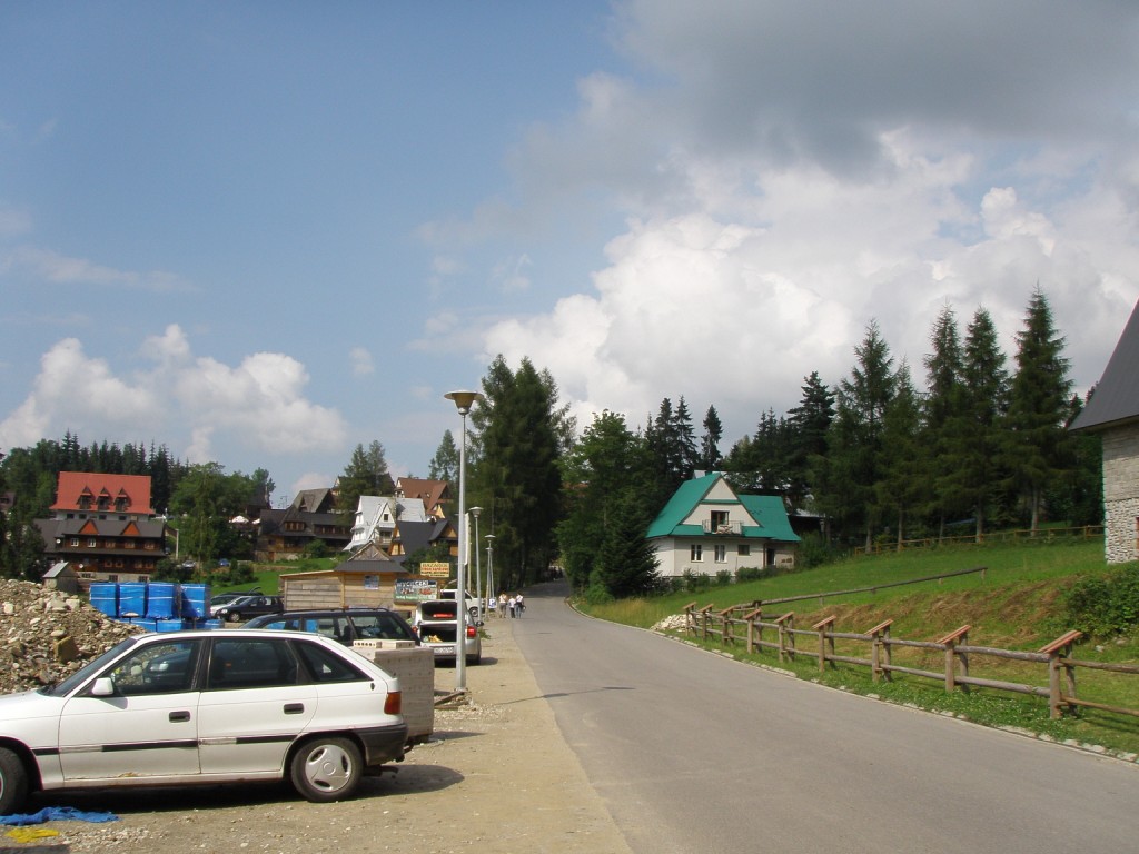

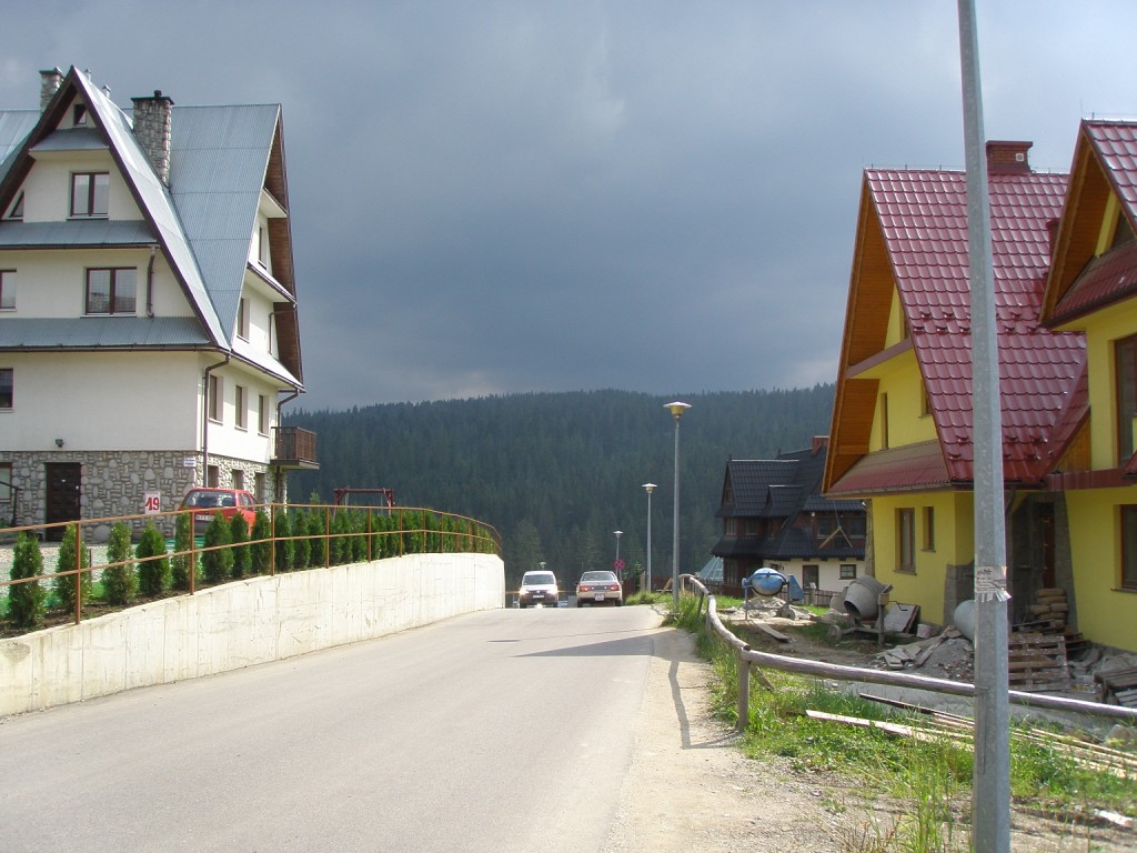

Postprzez leon0785 » 9 sierpnia 2010, 19:25
OZPR-y w Bukowinie Tatrzańskiej
Nówka sztuka
Re: [Mesko] OZPR
Postprzez Whites86 » 9 sierpnia 2010, 19:35
czyli jeszcze sie je gdzies instaluje :)
