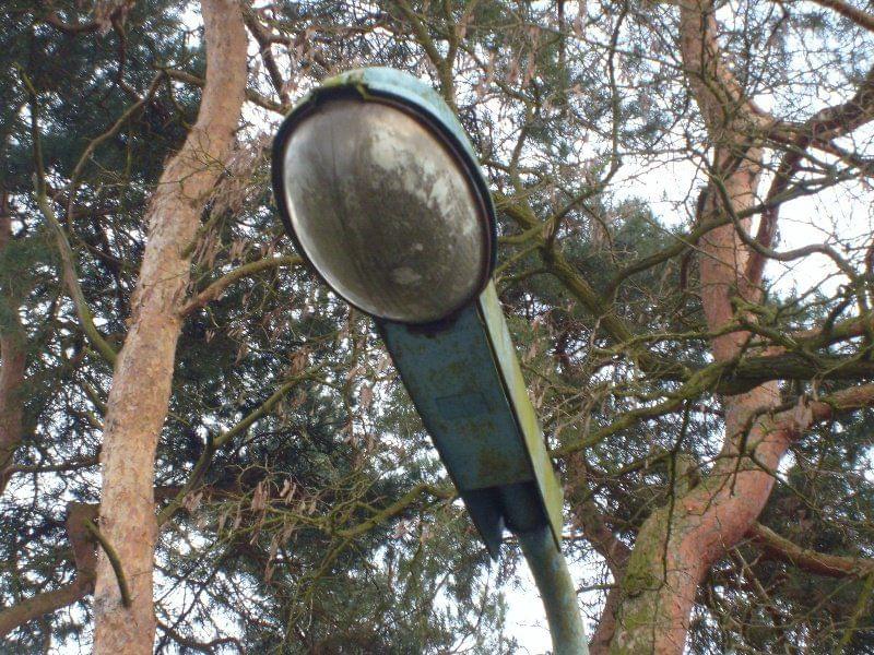

Misiumac napisał(a):Doc, ale spójrz na jakość odbłyśników w tej oprawie! I nie zgodzę się z Tobą, że przed remizą nie potrzebne jest dobre światło. Remiza jest ważnym budynkiem, który w razie alarmu musi być dobrze oświetlony.
Egzemplarz z omawianej fotki ma już mocno zsyfiały odbłyśnik, ale psiknąć go chromosprayem to nie jest chyba problem, nie ?
Dobrze oświetlony będzie, ale chyba nie potrzebuje tam nikt mega dobrego oddawania kolorów, które przy rtęci i tak jest lepsze niż przy sodzie :!:

ja nie wiem doc co ty chcesz na sile udowodnic ? OUR jest jedną z najgorszych opraw i tego niezmienisz... ma za małą komorę lampowa to fakt mozna go potwierdzic na kazdym kroku wystarczy poobserwowac krutki czas te oprawy lampy tam szybko zdychaja niewspomne juz o tragicznym rozsyle światla lub o kloszu ktory je tlumi... :roll: i najlepszym rozwiazaniem byloby zainstalowanie tam naświetlacza z jakims MH niz bawienie sie w renowacje tej padaki ktora i tak wystarczyla by na krutką mete bo znowu by sie zasyfila po krutkim czasie :roll:

czytanie ze zrozumieniem jest niestety dla niektórych obce. Przeciez pisalem wyraznie ze trzeba uszczelke dac nowa.

Samoprzylepna gumowa uszczelka nie jest droga i można ją przykleić bez demontażu oprawy i wtedy problem syfu w kloszu znika. Ponadto klosz światła nie tłumi, tylko rozprasza na boki.

Może w oprawach z serii OURW rozprasza na boki, ale w OUR wcale nie. Nieważne czy oprawa ma klosz czy nie - świeci pod siebie :roll:

przykleić nową uszczelke i dać wyczyszczony klosz
DocBrown napisał(a):czytanie ze zrozumieniem jest niestety dla niektórych obce. Przeciez pisalem wyraznie ze trzeba uszczelke dac nowa.
na drugi raz powstrzymaj sie od takich komentarzy ok ? napisales dać nową uszczelke, lecz nie wspomniales ani słowem o tym ze ma byc gumowa, przylajem wiec ze chodzilo ci o ten filcowy badziew ktory tak naprawde nic nie daje (a wiem ze mozna je dostac)dopiero potem dopisales:
DocBrown napisał(a):Samoprzylepna gumowa uszczelka nie jest droga i można ją przykleić bez demontażu oprawy i wtedy problem syfu w kloszu znika. Ponadto klosz światła nie tłumi, tylko rozprasza na boki.
wiec moja wypowiedz co do bezsensownosci renowacji tej oprawy jest jak najbardziej na miejscu... a klosz swiatlo tlumi i to naprawde bardzo mocno dziwie sie ze taki fachowiec jak Ty tego jeszcze nie zauważył..

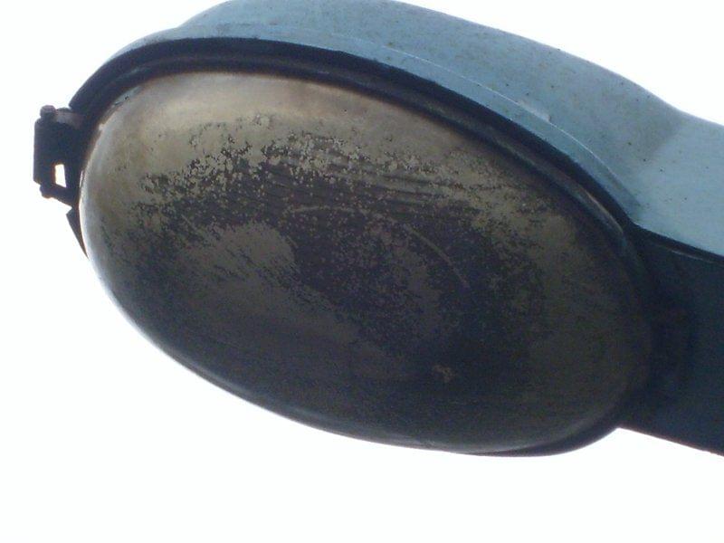

Okazuje się, że nie tylko klosze od OUR 400 miały wadę fabryczną ;)
Ten OUR 125 też ma klosz ze skazą:
Ciekawe czy temu winne są zanieczyszczenia w szkle czy wadliwe wytopienie klosza.
