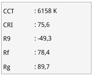

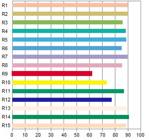

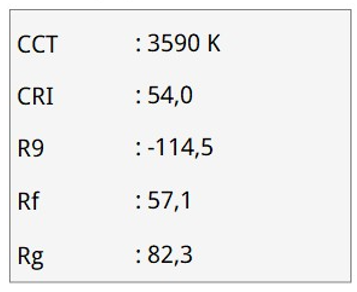

Będąc ostatnio z wizytą u Adama była okazja pomierzyć trochę świetlówek T12 spektrometrem.

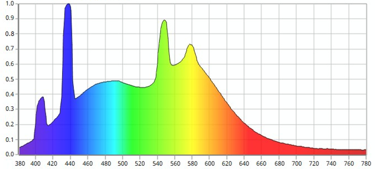

Razno LDC 40W delux
Razno LD 40W

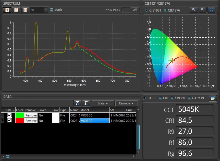

porównanie LD (zielony) i LDC (czerwony) nieużywanch
Razno LB 40W

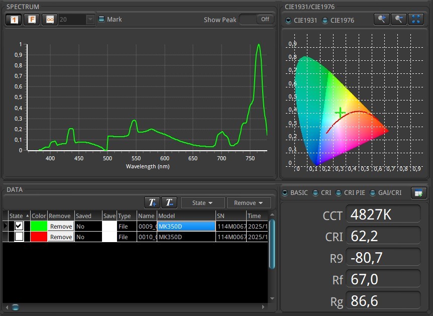

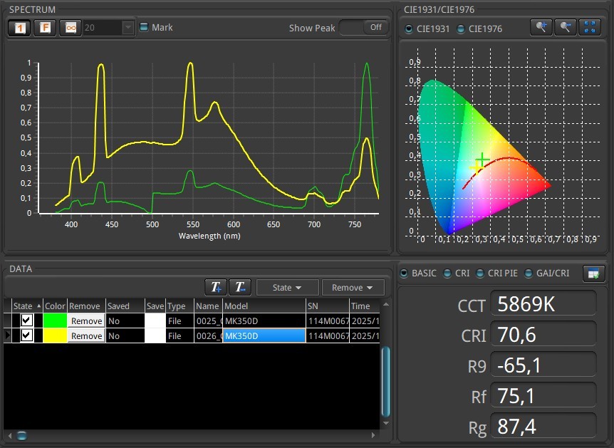

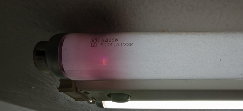

zdechła lisma 20W
przed rozgrzaniem (zielony) i po rozgrzaniu (żółty)

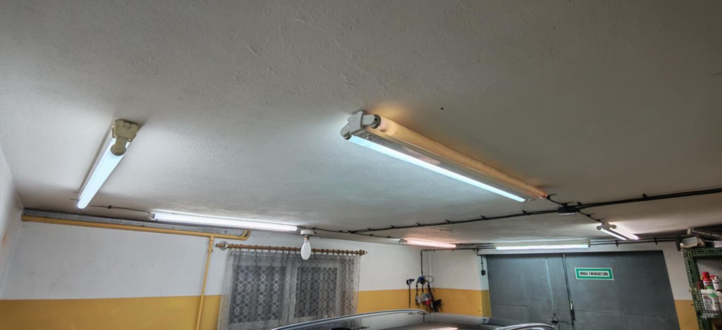

świetlówki w garażu

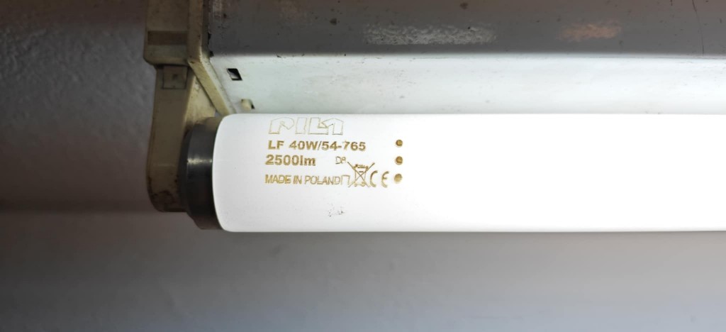

Piła LF 40W nieużywana

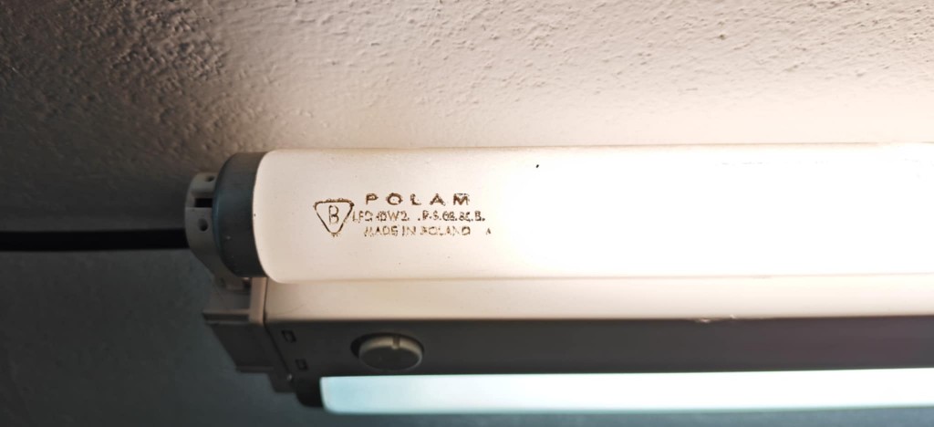

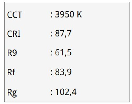

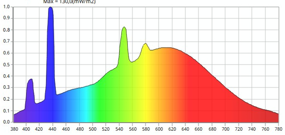

polam LFD 40W delux
polam LF 40W ciepły
porównanie Razno LDC 40W deluxe używ. i nieużywana
używana
nieużywana
używana (zielony) i nieużywana (czerwony)

niezła mieszanka w tym garażu.
ciekawa ta Razno LDC, niby de luxe, ale chyba jednak dopiero wersja LDCC może być nazwana de luxe? LDC to Ra na poziomie circa 80%. ale i tak lepsza niż dzienne Piły czy Elektroimpex.

LDC zdecydowanie lepiej się prezentuje od rury Piły co były typowymi 765. Swoją drogą wskazanie temperatury około 5000K jest prawie, że zgodne z kanonem gdyż LDC w założeniach mają być koło 5500K.
