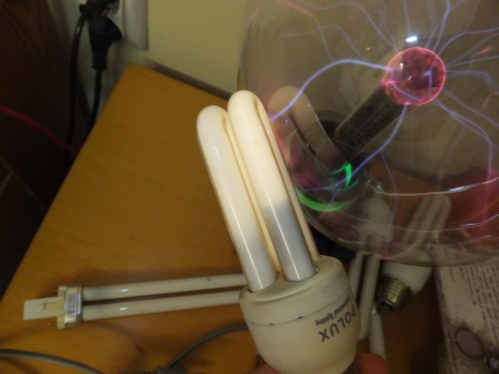

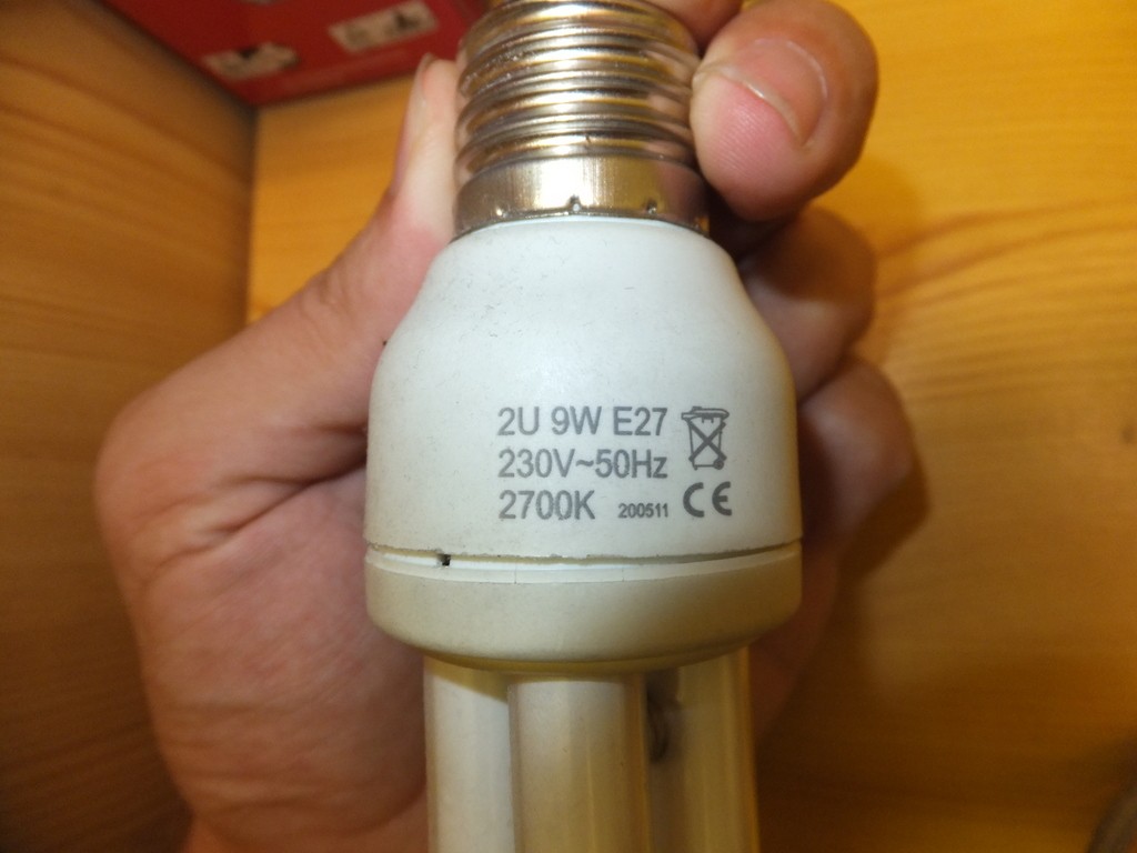

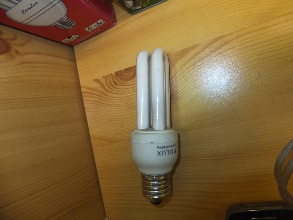

Właśnie wczoraj do wieczności odeszła świetlówka kompaktowa POLUX 9W która dożyła prawdziwie sędziwego wieku - przepracowała prawie 9 lat. To jest dowód, że jednak niektóre kompakty chińskiej produkcji, na dodatek z zimnym startem, potrafią swoje przeświecić.
Oto kilka fotek owego Poluxa, na początek na świeżo przed wykręceniem.
I po wykręceniu. Ten egzemplarz jest akurat modelem z krótkiej serii sprowadzanej przez okres 2005 - 2006, w której rurka wyładowcza z kondensatorem mocowana jest w obudowie na "piny" - podobnie nieco jak świetlówki kompaktowe niezintegrowane.

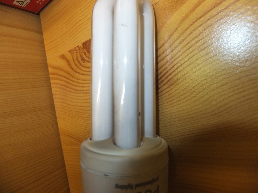

Na zdjęciach widać okopcenie powstałe po odparowaniu emitera i przepaleniu się żarnika.
Przy kuli plazmowej lepiej widać okopcenie.

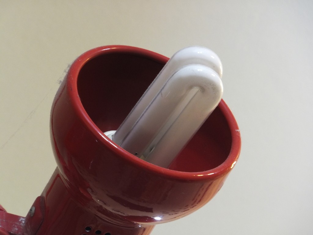

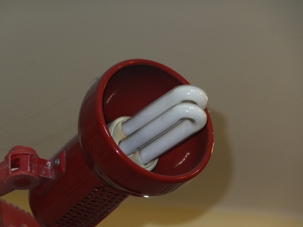

Nie masz za mało światła z tym reflektorowym cudakiem? :roll:

lampka podziwiam Cie za ten "żyrandol" jak ja widze cos takiego to aż mi się nóż w kieszeni otwiera :P jak by u mnie to wisiało niewytrzymał bym z tym nawet minuty :P

Ta ma barwę 827, klasyczną :P Ten czerwony żyrandolek wisiał u mnie w pokoju odkąd pamiętam i póki co nadal jest w użyciu z racji oprawek na 4 żarówki. Pewnie w końcu zostanie czymś zastąpionym, będę się musiał powoli rozejrzeć za czymś do zamontowania wprost na sufit o takiej samej lub większej liczbie punktów świetlnych. Swoją drogą, to ten żyrandol jest jedną z czterech opraw na kompakty u mnie na suficie - pozostałe są nowsze i na 3 żarówki, co łącznie daje 13 punktów świetlnych na suficie. Zatem ciemno to ja na pewno nie mam. Ten kompakt najdłużej służył mi spośród kompaktów, które używałem regularnie. Póki co zastąpił go naprawiony poczciwy Philips Economy z 2006 roku.
