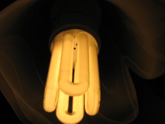

Postprzez OBp » 4 czerwca 2009, 18:11
Swietlówka 20W czeskiej firmy ORAVA

Postprzez OBp » 4 czerwca 2009, 18:17
DocBrown napisał(a):Ten Kanlux ma chyba zimny zapłon :?
Mam takie wrażenie, bo ta rura nieźle sczerniała przy elektrodach.
Masz rację, to zimny zapłon.

Postprzez DocBrown » 4 czerwca 2009, 21:42
Ta Orava ma chyba zapłon na ciepło, bo nie widzę żadnych zaczernień.
Co do Kanluxa, to chyba typowe, że one mają zapłon na zimno, jak długo ją użytkujesz ?
Ciekaw jestem ile wytrzymie.
Re: świetlówki kompaktowe
Postprzez OBp » 4 czerwca 2009, 22:25
Tak, ORAVA ma ciepły zapłon mam ją pół roku.
Kanluxa mam 6 lat.
Postprzez DocBrown » 4 czerwca 2009, 22:44
A więc Kanlux nie taki zły jak o nim mówią :mrgreen:

Postprzez OBp » 5 czerwca 2009, 02:28
Moim zdaniem, Kanlux jest dobry.
Ma dużą żywotnośc, jest dostępny w wielu temp. barwowych (przynajmniej w hurtowni elektrycznej w moim mieście), kosztuje ok. 16 PLN za sztukę. :)
Postprzez DocBrown » 5 czerwca 2009, 03:48

Postprzez OBp » 5 czerwca 2009, 04:22
Ja kiedyś miałem w domu same Kanlux'y, bardzo długo świeciły.
Został tylko ten ze zdjęc powyżej, który nie chce się przepalic.
A jak potrzebujesz taniej 15tki to spytaj o Oravę, powinna byc gdzies w Obornikach ;)
