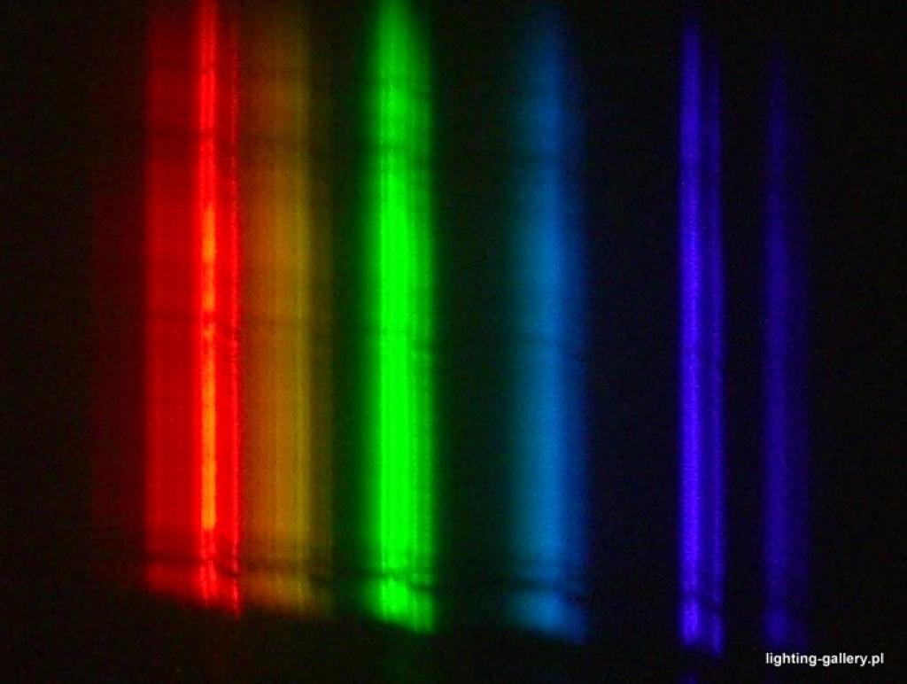

Edit - tak świecą te świetlówki POLUX
Jak widać jest to typowa świetlówka z trójpasmowym luminoforem
Ta słabo świecąca świetlówka POLUX świeci tak. Widmo fatalnej jakości, bo to światła prawie w ogóle nie daje.
Tak świeci nowa świetlówka SPARSAM z Ikei, też trójpasmowa
dla porównania dwie świetlówki liniowe
Philips TL-D 13W/33 - ta świetlówka ma 10 lat i nadal świeci.
nieznana tania chińska, barwa ciepła, wręcz różowa
To jest chyba dobry dowód na to, że kompakt to badziewie...

Tutaj jest widmo świetlówek kompaktowych "chińszczyzny" i philipsa liniowego który ma dużo lepsze światło a ta chińska liniowa to chyba jakaś "mięsna" jest . Ale ciekaw jestem czy kompakty dobrej firmy np. osram dulux superstar 825 też ma takie marne światło bo wydaje mi się że o wiele lepsze ;)

Postprzez amisiek » 15 czerwca 2012, 19:22
Dulux Superstar 825 też ma takie widmo, jest to trójpasmowy luminofor. Tyle, że ma inne proporcje prążków i nieco szerszą czerwień. Ta chińska nie jest mięsna, ale bardzo ciepła.
