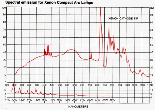

Narva bio vital CRI wg. producenta >90
Lampa ksenonowa spektralna wg producentów CRI 95-98 (tutaj proszę się ograniczyć oczywiście do pasma widzialnego ;) )
Repti Glo 2.0 Compact full Spectrum Terrarium Lamp CRI 98 :!: :!: :!:
Coś mi tu nie pasuje

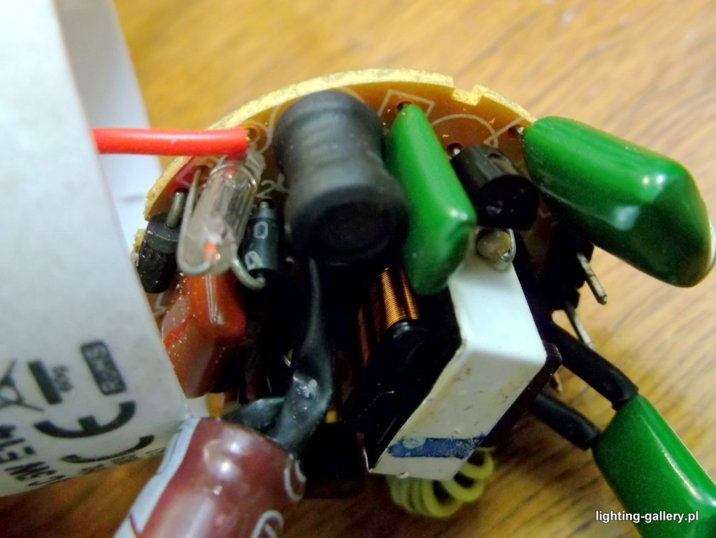

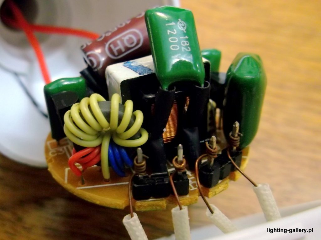

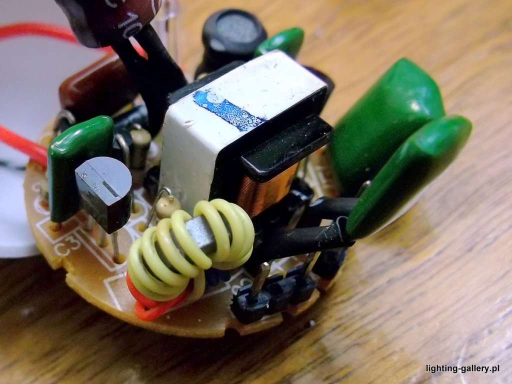

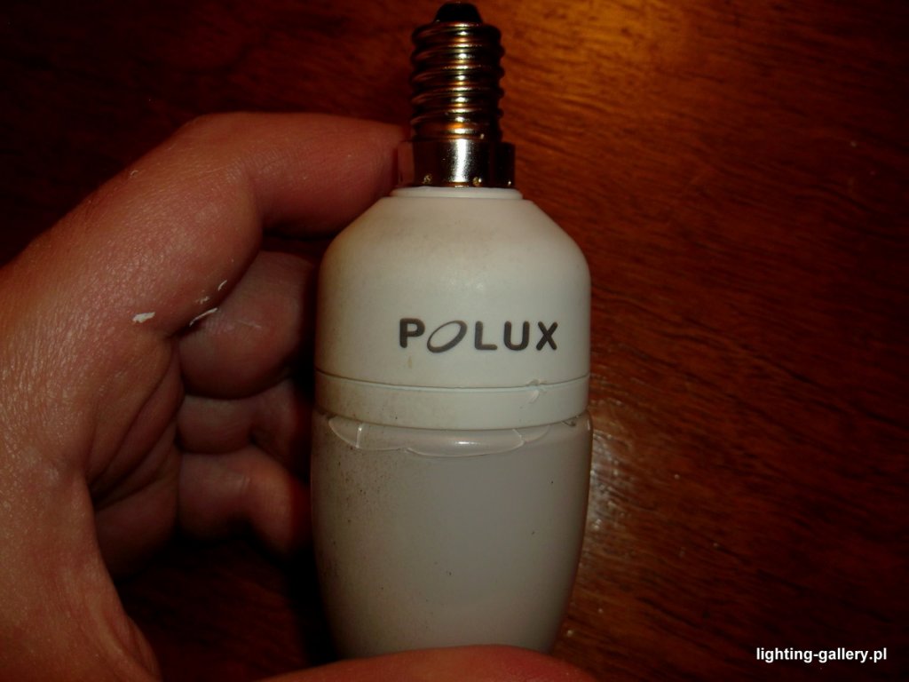

Wrzucę teraz coś z drugiego końca osi trwałości i "dobrych praktyk" konstrukcji długowiecznych źródeł światła.
Jest to miniaturowa świetlówka kompaktowa Polux Candle S 5W, E14 (SZ2543). Powiedzmy to otwarcie - najtańsze i najgorsze badziewie.
Świetlówka ta świeciła w typowym mieszkaniu przez rok. Po rozpakowaniu widać, że rurki już są zużyte, emiter odparował pewnie całkiem. Przyjrzyjmy się układowi elektronicznemu.
Oczywiście nie ma co liczyć na ciepły zapłon - musieli oszczędzić pozystora by trwałość spadła do oczekiwanego poziomu
Wtedy ktoś kupi nową, ale razem z nią do utylizacji pójdzie układ zasilający z bardzo dobrym rdzeniem ferrytowym (wbrew pozorom wykonanie go pożera sporo energii)
Z jeszcze lepszym tranzystorem impulsowym MJE13001 (dwie sztuki)
Dławikiem na stalowym rdzeniu - to też wymagało dużo pracy i kosztowało sporo energii.

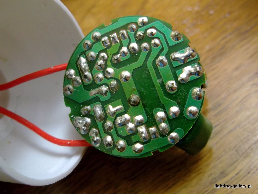

Płytkę drukowaną należało wykonać, wytrawić, pomalować lakierem, zmontować wszystkie tranzystory, rezystory i kondensatory, polutować na fali.
Że o innych elementach nie wspomnę.
Jak takie coś zyskało opinię przyjaznego dla środowiska to ja nie wiem...
A do tego jeszcze kiepsko świeci. Kiszka, panie.
Pomyśleć, że wystarczyło skonstruować świetlówkę w taki sposób, by rurki były wymienne a całość miała ciepły zapłon. Trwałość wzrośnie wtedy kilka razy, a zatem świetlówka będzie przyjaźniejsza dla środowiska. Tylko, że to już było - świetlówki są znane od półwiecza!
Kto z Was ma pomysł do czego można wykorzystać układ z takiej świetlówki 5W?
edit - jeden z Kolegów napisał mi na GG, cytuję: "ale gówno".

Amisiek dobrze prawisz.... co za gówno..
\Powinien byc kategoryczny zakaz sprzedarzy i importu świetlówek z zimnym zapłonem !
Co do Dławika to nie jest na rdzeniu stalowym tylko ferrytowym.

Dlatego właśnie - wbrew pozorom - bardzo wielu ludzi wydłubuje elektronikę z kompaktów, aby wykorzystać ją dla innych świetlówek. Wystarczy dołożyć mały PTC i już masz cieplutki zapłon :P Wpiąć go między elektrody, czyli równolegle z kondem zapłonowym.
Polux to jest szajs, ale taki trochę lepszy szajs - pod względem barwy w miarę "żółtej" i mimo braku PTC ich trwałość nie zawsze jest taka zła. Dużo zależy od warunków działania, ale u mnie jeden Polux 9w 2U z 2005 roku świeci już 6 lat ;) Jakiś wyjątkowo żywotny okaz mi się trafił. I nawet nie ma zaciemnień (może delikatne przepaski tylko przy elektrodach) ;)
