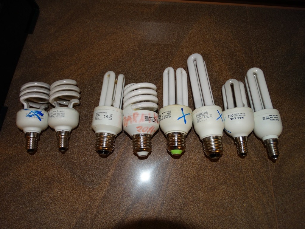

Postprzez JeD » 21 stycznia 2016, 19:10
Utylizacja, Pierwsza transza kompaktów żegna się z życiem za sprawą masowej wymiany źródeł światła w domu :) Niedługo następne sztuki :) :)

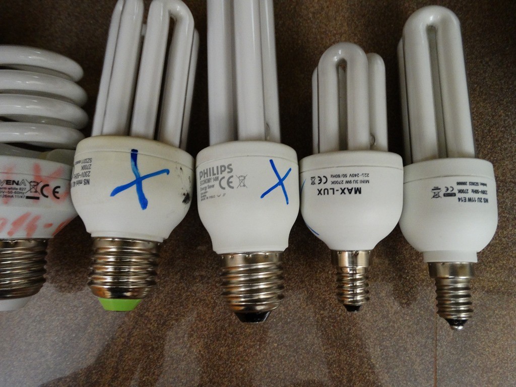

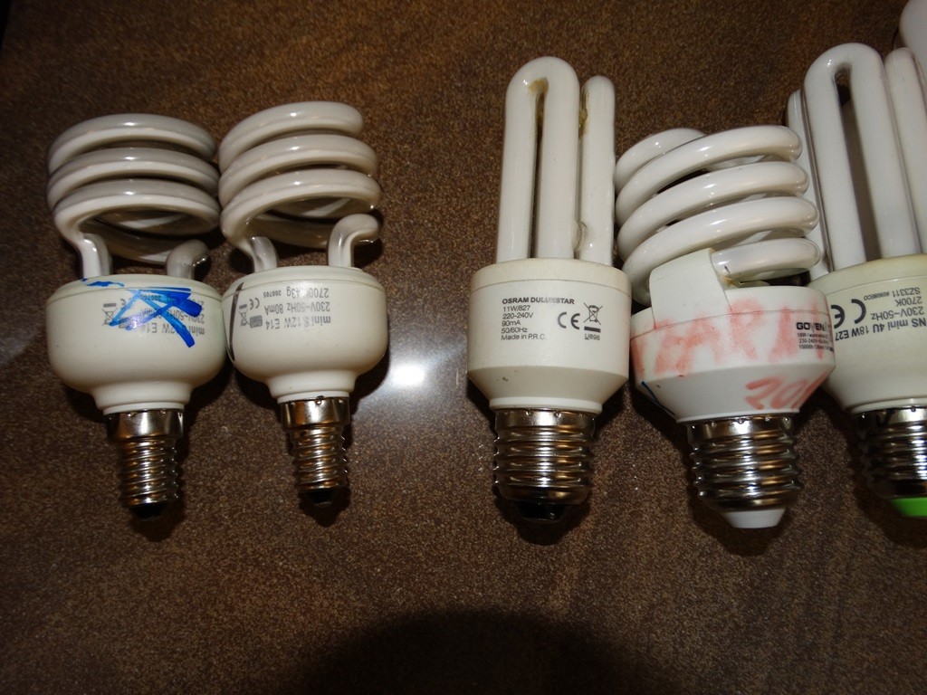

Postprzez Beton » 21 stycznia 2016, 20:03
Jasne, że to badziewie, ani piękne, ani nie świeci dobrze, lecz... nie warto zostawić "awaryjnie" 2-3 najlepsze sztuki?
