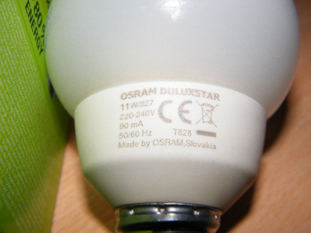

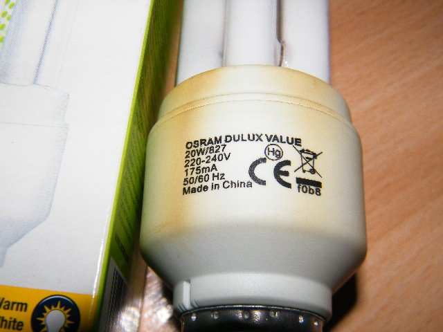

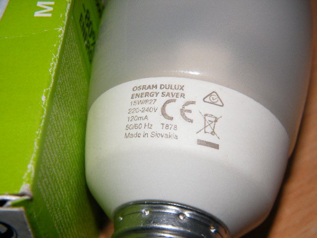

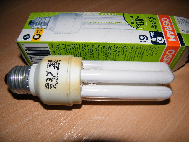

Postprzez Luk » 20 stycznia 2013, 19:22

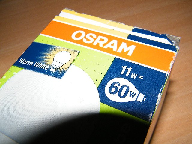

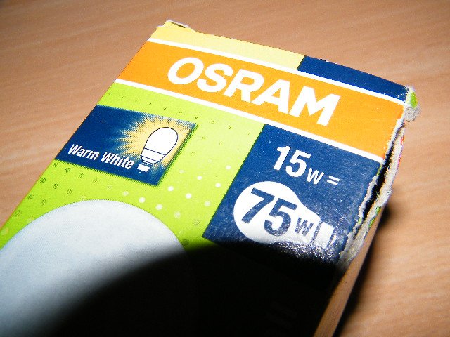

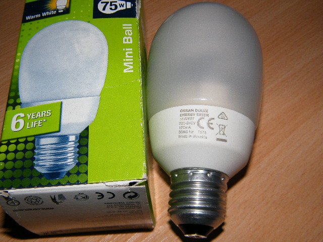

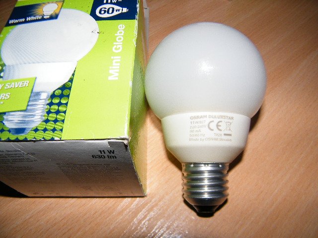

Oto moje świetlówki kompaktowe, które kupiłem około 3 lata temu. Używałem je zaledwie 2 miesiące po kupnie, ale potem je wykręciłem i schowałem w szafce. Dlaczego? Bo nie dość, że osiągają pełną moc dopiero po 5 minutach od włączenia, to w dodatku jak na swoją moc świecą słabo. W dodatku śmierdzą... spalenizną :roll:
Na ostatnim zdjęciu widać, że obudowa świetlówki nieco się przyjarała...
Dlatego nie dziwcie się, że się zraziłem do świetlówek kompaktowych. Mój ojciec nazywa je świetlówkami "energokradnącymi".

Postprzez Lampka » 20 stycznia 2013, 19:26
Niektórym kompaktom tak się robiło, zależy od danej serii i od warunków, w jakich pracowały.

Re: świetlówki kompaktowe
Postprzez ousd » 20 stycznia 2013, 19:28
A jaki jest napis na tej przyjaranej :?: :?:
Postprzez Luk » 20 stycznia 2013, 19:31
ousd napisał(a):A jaki jest napis na tej przyjaranej :?: :?:
Ale wszystkie trzy świetlówki są dobrej firmy, czyli Osram. A dwie wcześniejsze są made in Slovakia - czyli lepsze :?:
ousd napisał(a):Po prostu trzeba używać takich lepszych, a jak się już zapali światło to nie gasić go co chwilę :roll:
Wytłumacz to mojemu ojcu... mówi, że szkoda prądu, i jak się wychodzi z pomieszczenia nawet na minutę to trzeba gasić światło.
A wiadomo, że świetlówki biorą dwa razy więcej prądu podczas włączania... więc nic dziwnego, że wtedy stają się "energokradnące".
Postprzez Elektroservice » 20 stycznia 2013, 19:32
Ta przyjarana to chiński szmelc, te made in Slovakia nie powinny być takie złe :roll:
Z różnymi kompaktami się spotykałem, ale żadne nie przegrzewały się tak aby był odczuwalny od nich jakikolwiek zapach, a sformułowanie "energokradnąca" jest nie na miejscu, bo sprawność nawet najgorszego kompakta jest wielokrotnie wyższa od jakiejkolwiek żarówki ...
