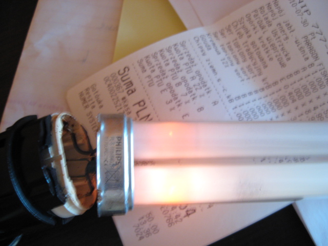

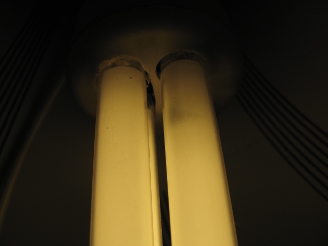

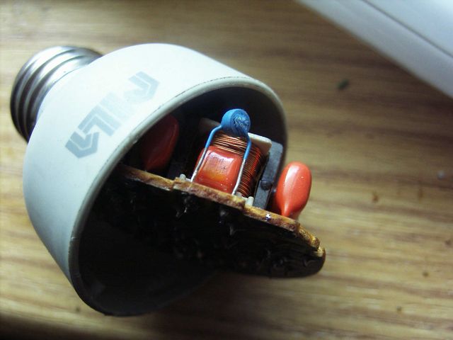

Postprzez Kwazor » 1 sierpnia 2010, 13:16

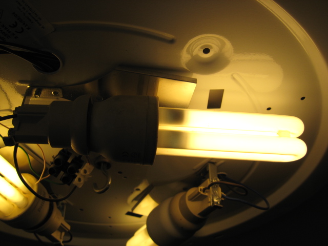

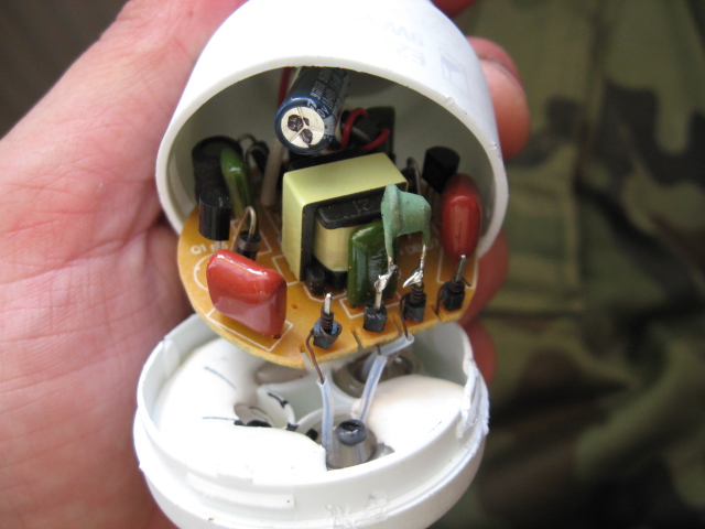

Jedna z wielu... przerobionych w moim domu.
Świetlówka 11W Philipsa z klasycznym zapłonem bimetaliczym ( w trzonku lampy) i dławikiem magnetycznym w obudowie wtyczkowej ( producent Aqua EL czyli do akwarium )
A kysz ochydny dławik a kusz ochydny bimetal Witajcie elektroniczny balast i zapłon na ciepło na "raz"
Pozystor z świetlówki ikea/lub Ostam teraz nie pamietam...kondek schowany w głebi troche go tam widać :
14884
No to łogień :
14885
Pełen zapłon :
14886
Świetlówka nie jest nowa ( podejrzewam ze jak ja dostałem miała ze 2 lata ) lepszy numer ze balast jest 13W a pozystor bodajrze od 11W... działa i nic sie nie dzieje...

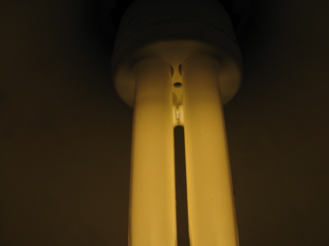

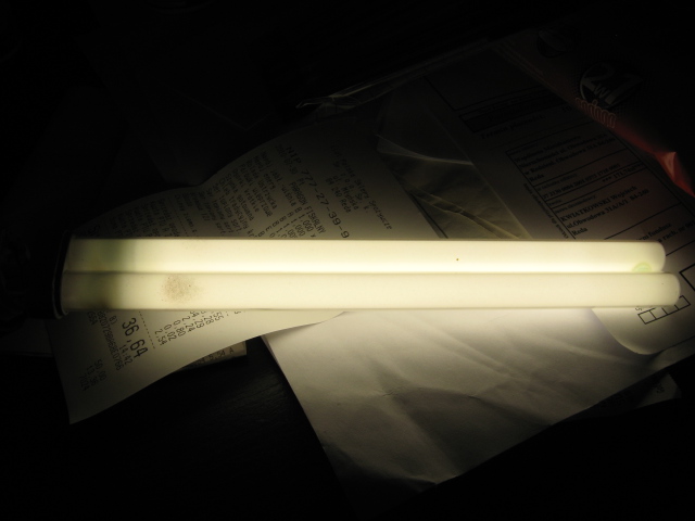

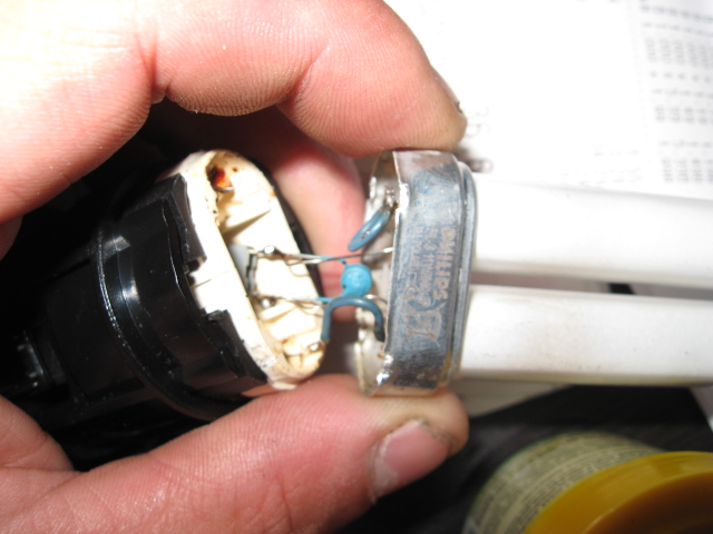

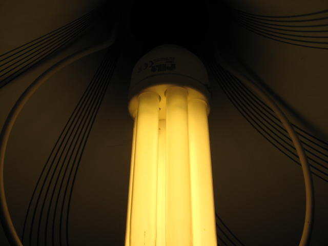

No i świetowka no name ( kupiona w Lidlu )
14888
Wstawiony "zespoł" pozystora z kondesatorem( szereg). Z swietlówki IKEA 7W
Ogien :
14887
Niestety jak widac ma ona spore zaczernienie pomimo wieku 3 miesiace ( i przerobki na ciepło ) aparat moze tego nie jest w stanie uchwycic ale zaczernienie jest znacznie wieksze ( widoczne jak swietlówka jest zimna i nie ma pełnego rozsyłu światła ) Jeszcze zmniejszył bym kondek głowny zapłonowy bo czasami zapala sie na zimno ( z 2.2nF na 1.5nF )
