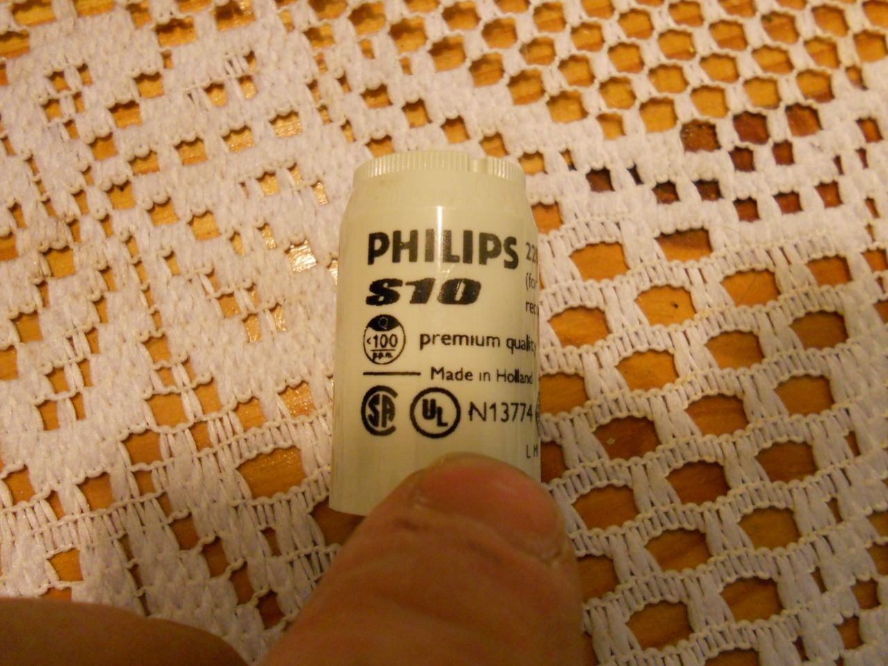

Postprzez bartek380V » 9 lutego 2012, 20:02
Wracam do tematu po dluzszym czasie , poniewaz nikt nic dlugo nie napisal ,pozwole sobie odnowic temat ,podpierajac to praktycznie.Wlasnie dzis zdemontowalem kilka opraw do swietlowek kolowych, wyciagnalem ,,bebechy,, i moge Wam to zaprezentowac, swietlowka ma 4 piny . Dlawik jak widac jest mega kompatybilny jest pewien jeden dysonans. Ciekawe kto to zauwazy :D ??
34529
34528
34527
34526
34525
34524

Postprzez amisiek » 9 lutego 2012, 20:18
Proste - świetlówki liniowe T5 tej mocy muszą pracować na elektronicznym układzie zapłonowym. Jeden z nieaktywnych na Forum kolegów odpalił z dymem dwie świetlówki na stateczniku elektromagnetycznym. Diabli wzięli.

Postprzez bartek380V » 9 lutego 2012, 21:52
Producent tej oprawy zastosowal swietlowke 28W czego nie pisze na stateczniku ale to akurat nie klopot bo prady pewnie zbyt duzo sie nie roznia. Jesli chodzi o elektronike to tez nie do konca sie zgodze poniewaz wiekszosc opraw ktore zakladamy to THORN ,zrodla swiatla jak wyzej ,pracujace na balastach elektromagnetycznych TRIDONIC ATCO takie jak tu pokazalem .Wszystko zawsze jest kompletne a swietlowki swieca po 8 lat. Bebechy wlasnie pochadza z takiej oprawy. Oprawy w tej konfiguracji naprawde dlugo swieca a stateczniki elektroniczne spotykamy dosc rzadko ,wiec gdzie tu sens i logika?

Postprzez amisiek » 9 lutego 2012, 22:26
Zauważ, że napisałem o świetlówkach LINIOWYCH T5. Kompaktowe i kołowe to co innego.

Postprzez bartek380V » 9 lutego 2012, 22:43
No tak zgadza sie, zaszlo male zamieszanie bo temat jest o swietlowkach kolowych :D tak czy tak spotykam rowniez swietlowki kolowe a ich opakowaniach pisze czesto electronic ballast only zob . tu http://www.screwfix.com/p/sylvania-lynx ... -28w/72225 to mialem na mysli :oops:
