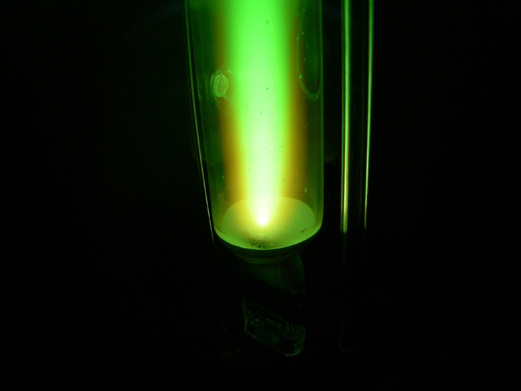

Przedstawiam jedną z najrzadszych lamp - LRJD 250W sygnowaną COBR Polam. Lampa ta nigdy nie weszła do seryjnej produkcji. Miała być porównywalna do popularnych HQI-T 250W/D, niestety nie wyszło.
Na właściwym stateczniku STR-250 ma takie widmo - słabiutko...
Po solidnym przeciążeniu lampy na stateczniku sodowym widmo jest nieco lepsze
Niestety zielona dominanta i słabe Ra wykluczają wykorzystanie w oświetleniu wewnętrznym.

Faktycznie niewiele różni się od rtęciowej, no może poza tym pomarańczowym prążkiem i wzmocnionym zielonym który tu dominuje i pewnie podnosi znacząco efektywność w porównaniu do LR. Wygląda mi że to jest metalohalogen z dwoma jodkami dysprozem i może sodem. Dobre światło = dużo składników = dużo komplikacji niestety :shock:. A skoro przy większym prądzie wygląda to lepiej to może ciśnienie niewłaściwe, przy większych prądach każda lampa wysokoprężna wygląda lepiej bo widmo staje się bardziej ciągłe

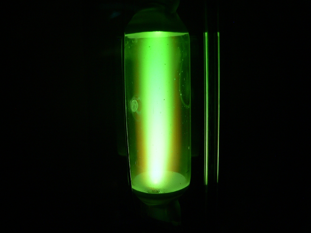

To jest jedna z próbnych lamp, LRJD 400W świeci znacznie lepiej. Widać, że im mniejsza moc lampy MH tym trudniej osiągnąć dobre światło. Masz rację, to jest lampa dysprozowa.

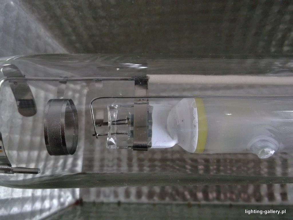

LRJD 400W wygląda nieco inaczej, jest to już dość popularna lampa na Forum, ale ma również bardzo ciekawą wersję. COBR gdy testował technologię, sprawdzał czy można zrealizować lampę, która uruchomi się bez konieczności stosowania zapłonnika wysokonapięciowego. Niektóre z lamp tak właśnie startują. Udało mi się znaleźć jeden egzemplarz, który za każdym razem startuje na samym stateczniku 400W, bez zapłonnika. Od typowych lamp różni się istnieniem i połączeniem dwóch elektrod zapłonowych.
Wzdłuż jarznika idzie drut, połączony z drugą z elektrod zapłonowych.
Lampy te startują na zimno (ale naprawdę na zimno), po wyłączeniu potrzebują dłuższego czasu do ponownego startu. W tym czasie muszą być odłączone od zasilania, jeśli tego się nie zrobi, cały czas (testowałem ponad godzinę) będzie wyładowanie między elektrodą główną a zapłonową, z obu stron jarznika.
Jest to lampa niskonapięciowa, czyli wymaga większego prądu od znamionowego, by osiągnąć pełną moc. Na dedykowanym stateczniku ma kiepskie widmo...
Ale jak się wymieni statecznik na sodowy i dorzuci dodatkowo statecznik 70W równolegle, widmo jest naprawdę niezłe:

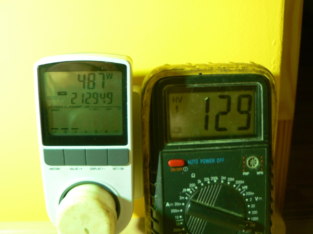

Koledzy uważajcie z tym podłączaniem LRJD 400 na różnych statecznikach, zawsze mieżcie napięcie na każdej lampie moje trzy lampki mają spadek napięcia na STS400 121V 130V i 143V, a to znaczy że na stateczniku sodowym są znacznie przeciążone lampa LRJr też ma spadek napięcia 146V a więc to jest napięcie "rtęciowe"
Tutaj przykładowe fotografie
Tutaj pokazuje spadek na lampie i moc całego układu (znacznie przeciążona)

A jaki powinien być znamionowy prąd tej LRJD400 ?
Mocą takim mierniczkiem bym się nawet nie sugerował - nie wiadomo czy potrafi dobrze zmierzyc przesuniecie fazowe, a więc może fałszować dodając część mocy biernej.
