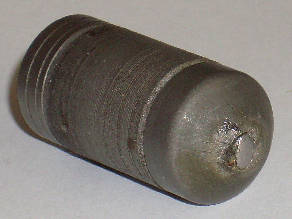

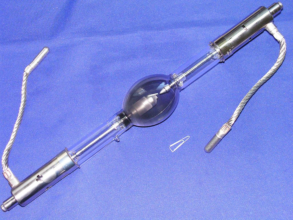

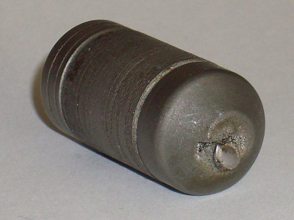

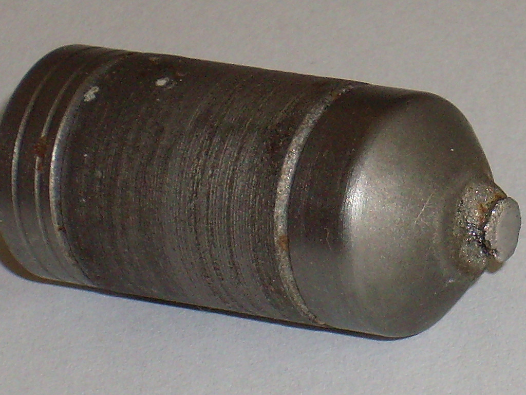

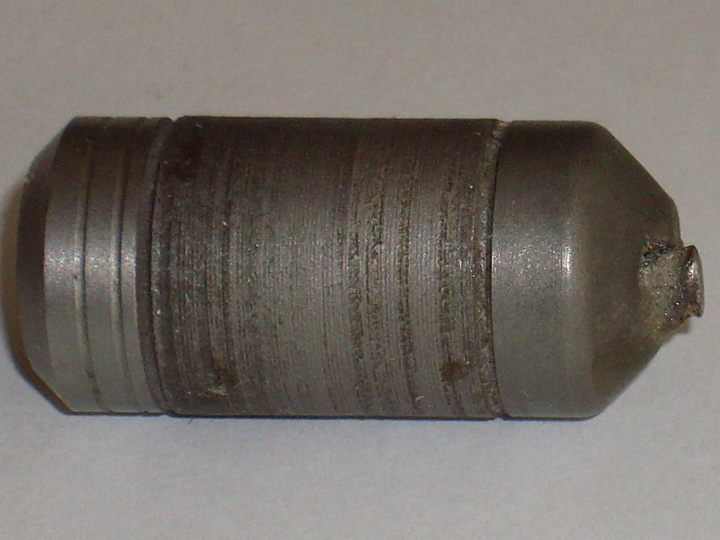

To jeszcze dodam fotki zużytej anody lampy XBO2500W/OFR
Widok ogólny
Obrazek Obrazek Obrazek Obrazek
A tu sama anoda
Jak widać zniszczenia anody są dosyć duże, w szczególności widać to na dwóch ostatnich fotkach. Materiał anody popękał i zapadł się, duży sopel nagaru powodował trwałe odkształcenie łuku i bardzo duże problemy z optymalnym wykorzystaniem strumienia światła. Kolba miała przepracowane około 3k godzin przy zasilaniu starym i fatalnym zasilaczem PSr-120 produkcji Bielawskiej Fabryki Prostowników z połowy lat 50 XX wieku.
