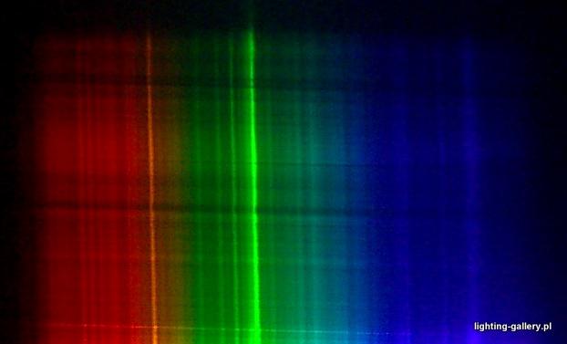

Teraz mały eksperyment - obsadziłem LRJD 400W w keksówce i odpaliłem na układzie złożonym z dwóch stateczników - STS-400 + STS-250 równolegle. Układ nie zawierał UZ, gdyż badana lampa posiada elektrody zapłonowe i uruchamia się bez konieczności używania wysokonapięciowego zapłonnika. Za to lampa była bardzo konkretnie przeciążona
Fotki dedykuję Whitesowi ;)
Świeci bardzo ładną, czystą dzienną barwą
I widmo ma niezłe

Widmo piękne niestety to po części efekt przeciążenia ;)
