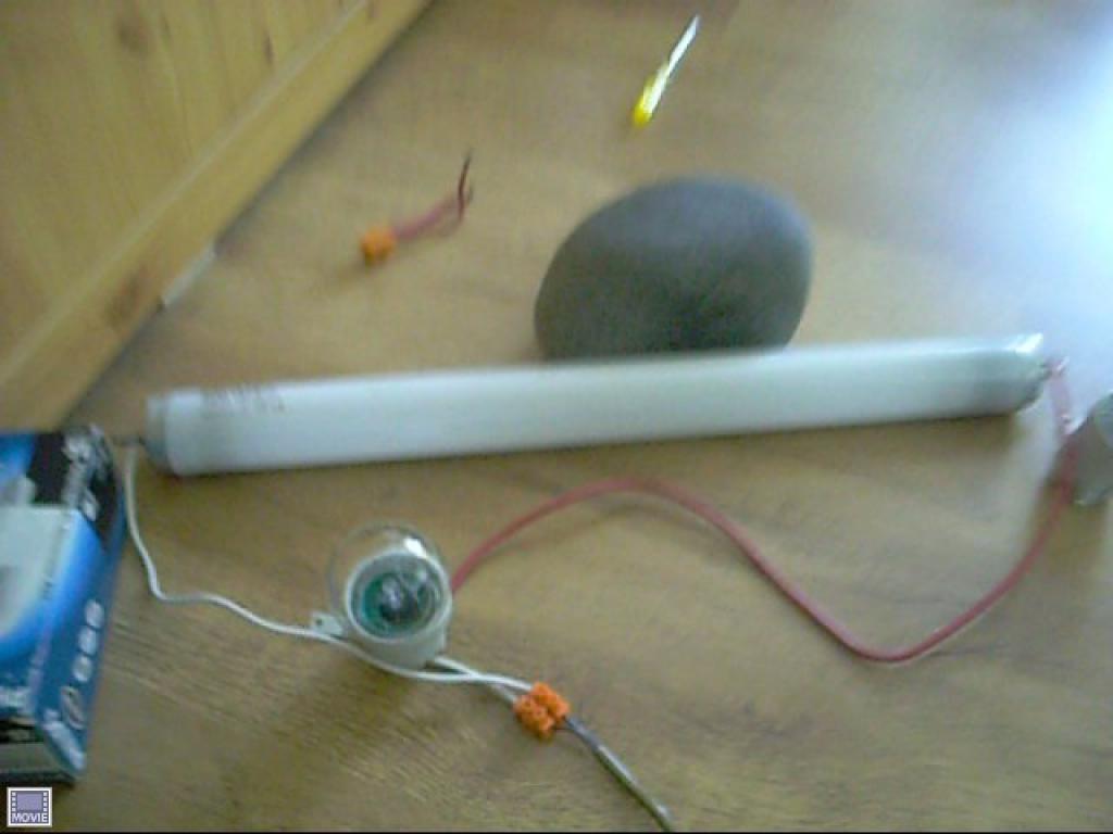

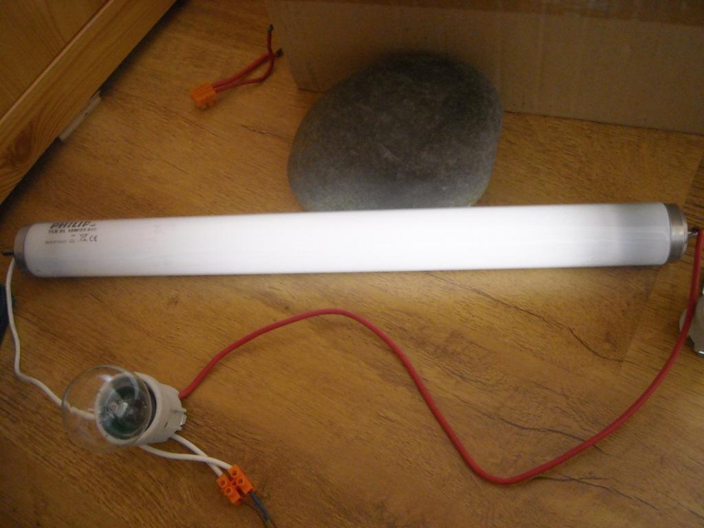

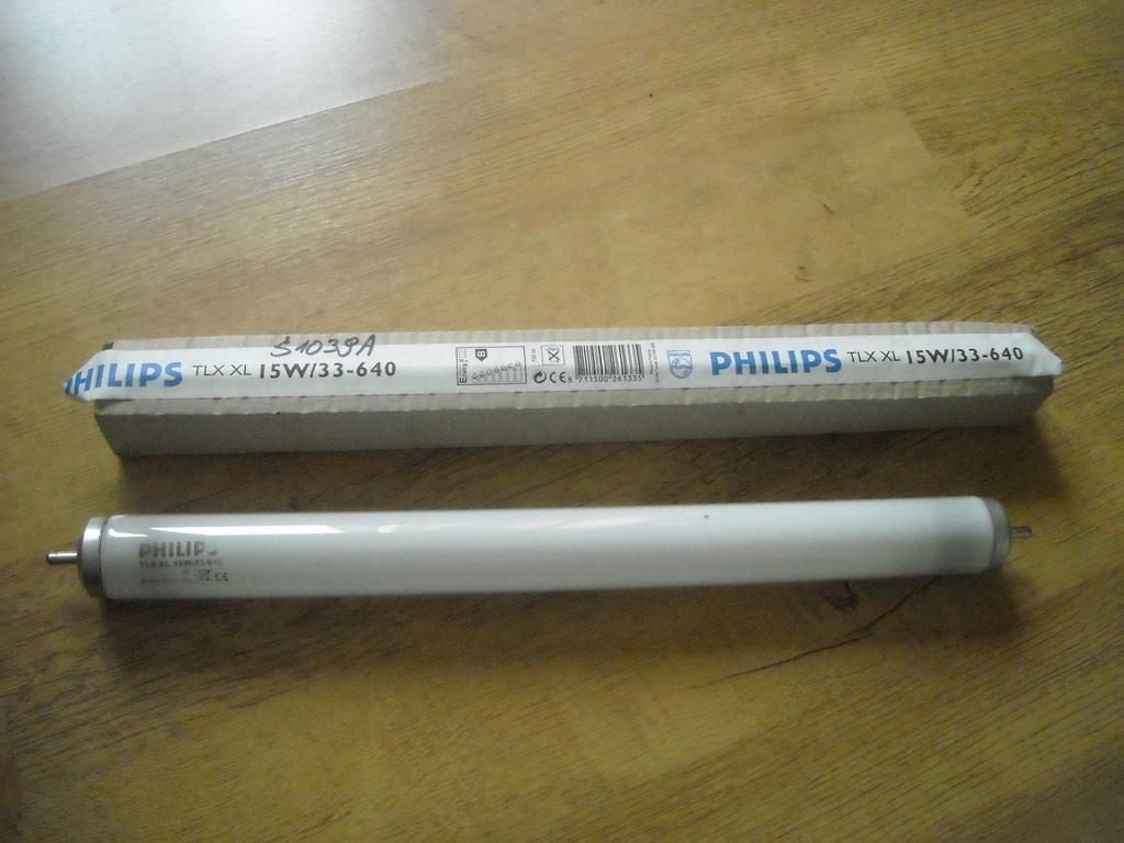

Znalazłem dziś ciekawą i dość rzadką świetlówkę liniową 15w T12. Jest to Philips TL-X, taka jednobolcowa do opraw przeciwwybuchowych. Prawdopodobnie jest zużyta.
Oto fotki:
Podłączyłem ją przez żarówkę, ponieważ te świetlówki nie potrzebują zapłonnika - mają elektrodę zapłonową, podobnie, jak LRFy:

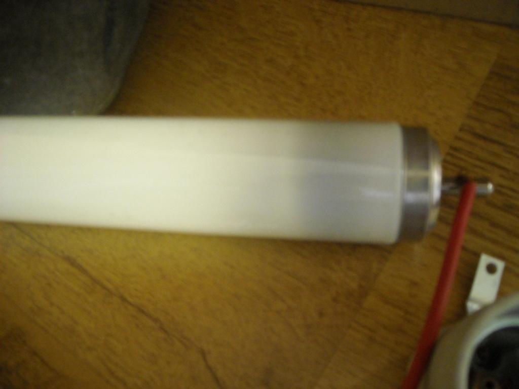

Świetlówka zaczęła jednak działać słabo (podobnie, jak zwykła rura czasem po wyjęciu zapłonnika, albo jak LRF):

Co masz na myśli pisząc, że te świetlówki mają elektrodę zapłonową jak lampa rtęciowa, w polskiej świetlówce tego typu jest od wewnątrz napylony pasek zapłonowy przez prawie całą długość świetlówki i jest on elektrycznie podłączony do naprzeciwległej elektrody. Czy w tej lampie jest inne rozwiązanie :?: :?

To jest tak samo pomysł elektrody zapłonowej, jak np. w lampach rtęciowych, z tą tylko różnicą, że podłączenie tej elektrody zapłonowej jest poprowadzone wewnątrz rury. W rtęciówkach połączenie to jest z przyczyn praktycznych poprowadzone na zewnątrz jarznika, ale wewnątrz bańki zewnętrznej lampy. Tutaj natomiast jest ono poprowadzone we wnętrzu rury świetlówki. Połączone jest (jak u LRF) z jedną elektrodą za pomocą rezystora o wysokiej rezystancji.
Niektóre świetlówki mają podobny pasek zapłonowy poprowadzony na zewnątrz rury, także podłączony do jednej z elektrod, ale nie ma wyładowania pomiędzy tym paskiem, a elektrodą główną, gdyż znajduje się on na zewnątrz. Chodzi tu tylko o zbliżenie potencjałów elektrod (zapłonnik jest nadal potrzebny). Taki zewnętrzny pasek można sobie samemu zrobić i to rzeczywiście pomaga w zapłonie.
Poza tym jakie polskie świetlówki tego typu miałeś na myśli?

Czy masz na myśl taką świetlówkę
Tutaj jest świetlówka ze strony
http://www.katalog.onninen.pl/index.php?act=produkt&id=413747

Postprzez Lampka » 18 lipca 2012, 21:21
Tak, to jest ta.
A fotka ze strony tej hurtowni jest wzięta z katalogu Philipsa ;)
Mam też kilka tych rur na 40w, kiedyś tam znalezionych w różnych miejscach ;) Myślałem, że są one bardzo rzadkie w oświetleniu w Polsce, a jednak stosuje się je w niektórych miejscach.

Postprzez litak1 » 18 lipca 2012, 21:42
Budowa tej elektrody jest nieco inna niż w rtęciowej. Sam pasek jest rezystorem dość dużej oporności i podłączony jest już bez rezystora do elektrody, i poprowadzony jest prawie do drugiej. Gdyby był wykonany jako dobrze przewodzący wyładowanie odbywałoby się do niego z dwóch stron ,nie rozwinęłoby się na całą rurę i uszkodziłoby szkło na którym jest on napylony. Ta świetlówka na 90 procent była polska (philips), ale druk był mocno zatarty i równie dobrze mogło być "holland" To było już dość dawno temu i nie jestem w stanie już tego zweryfikować :roll:. A odnośnie jeszcze świetlówek to na zakładzie kiedyś była fajna oprawa przeciwwybuchowa oryginalna philipsa, bez świetlówek ale na 2x 65W fa6. Mam z niej nawet statecznik.

Postprzez Lampka » 18 lipca 2012, 21:56
Jest on zwykły, jak dla normalnych rur T12 65w?
Te świetlówki produkowane były i są nadal przez Philipsa tylko we Francji. Może w dawnych latach 80 było inaczej...
Ta moja rura ma lekki jakby prześwit przy elektrodzie i widać tam coś w stylu rezystora. Ten drut może i jest oporowy, ale wyładowania nie uszkodziłyby samej rury - to nie są MH ;) Wyładowania odbywałyby się z dwóch stron gdyby były dwie elektrody pomocnicze, podłączone poprzez rezystory o mniejszym oporze, niż rezystancja gazów wyładowczych w rurze. Wiadomo, że u rtęciówek dochodzą względy konstrukcyjne i fakt np. parowania rtęci i zmiany warunków wyładowczych po zapłonie. Jednak elektrody zapłonowe, podłączone przez rezystor mają także świetlówki 1w (montowane identycznie, jak u LRF). Z doświadczenia wiem, że wyładowanie w obrębie elektrody zapłonowej pobudza do pracy całą także świetlówkę. Tutaj ważny jest jednak także jej rozmiar, średnica i inne cechy... Pasek zapłonowy z przewodnika, umieszczony wewnątrz ma też za zadanie ułatwić wyładowania na całej długości.
