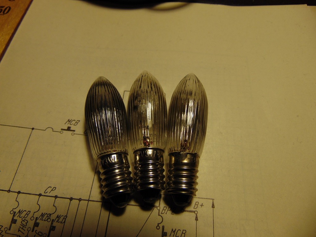

Postprzez slaweklampy » 19 grudnia 2016, 15:24
Takie tam żarówki.
