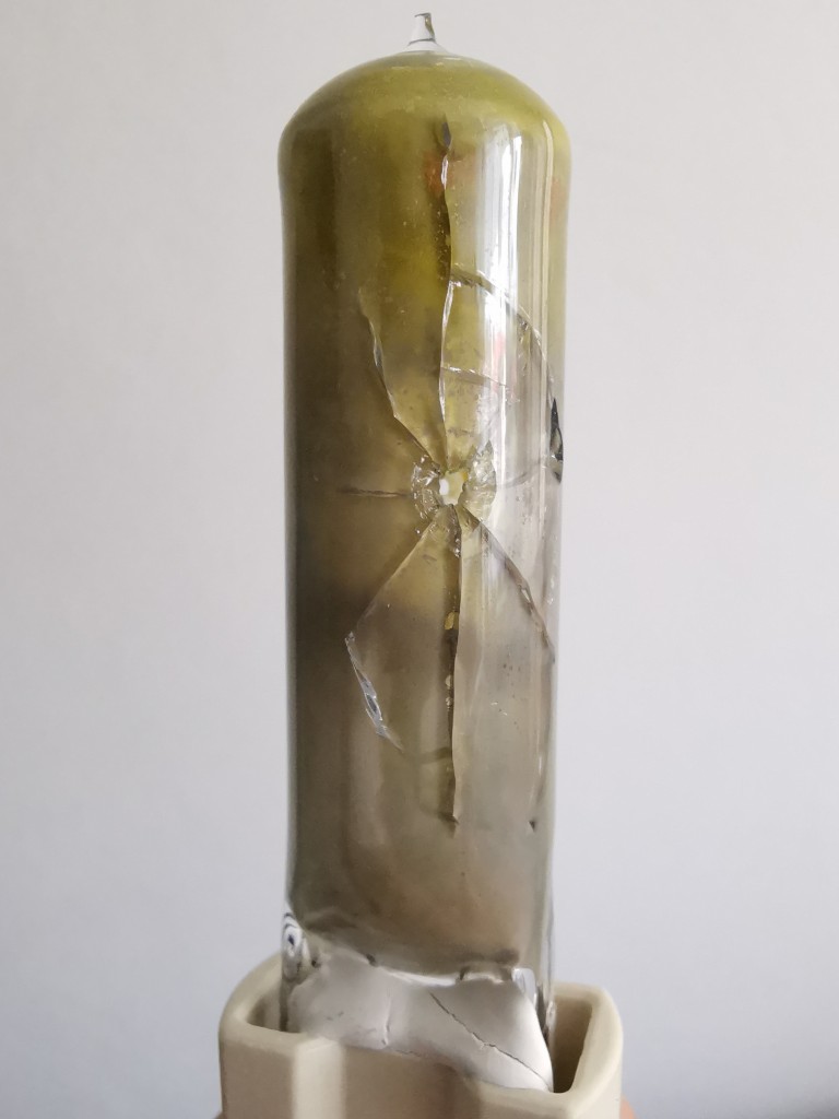

Philips CDM-T 35W 930 dokonał samozniszczenia :) z powodu zużycia

Re: Uszkodzone świetlówki, żarówki, rtęciówki i sodówki
Postprzez AsXSn » 21 sierpnia 2019, 19:32
Jarzniki w ceramicznych MH potrafią strzelić tak, że rozerwie doszczętnie bańkę zewnętrzną?
Postprzez slaweklampy » 21 sierpnia 2019, 20:26
Wewnątrz jarznika podczas pracy lampy jest wysokie ciśnienie rzędu megapaskali.
Postprzez Farel03 » 21 sierpnia 2019, 22:28
AsXSn napisał(a):Jarzniki w ceramicznych MH potrafią strzelić tak, że rozerwie doszczętnie bańkę zewnętrzną?
Cermeramiki mogą być z tego co wiem do tego zdolne
I pytanie, co rozumiesz przez bańkę
@matit1
Dziwne trochę. Na zużytego nie wyglądał. Widywałem gorsze które bez problemu nadal działałyu
Postprzez AsXSn » 21 sierpnia 2019, 22:35
Bańką nazywam balon zewnętrzny lampy, tak jakoś mi się przyjęło na to mówić :)
Postprzez amisiek » 21 sierpnia 2019, 22:40
Jeden z kolegów już miał kiedyś okazję zobaczyć co potrafi cdm-t 150/942 odpalony na uszkodzonym stateczniku elektronicznym. Balon zewnętrzny całkiem rozerwany, drobiny szkła w pokoju...

Postprzez Farel03 » 22 sierpnia 2019, 00:15
@AsXSn
Bańki są różne. Inaczej zachowa się wąska 2 stronnie trzonkowana, inaczej tubularna, a inaczej eliptyczna
Pierwszy typ w 95% przypadków eksploduje wraz z jażnikiem
Pozostałe 2 mogą kompletnie popękać (nawet tak, że przy dotknięciu rozpadną się), ale nie wybuchną
Postprzez KaszeL » 22 sierpnia 2019, 19:59
Eliptyczne zazwyczaj są już explosion proof - mają nawet dodatkowe szkło ochronne.
