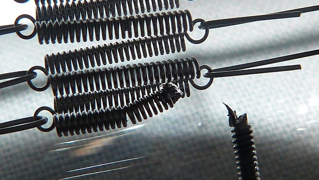

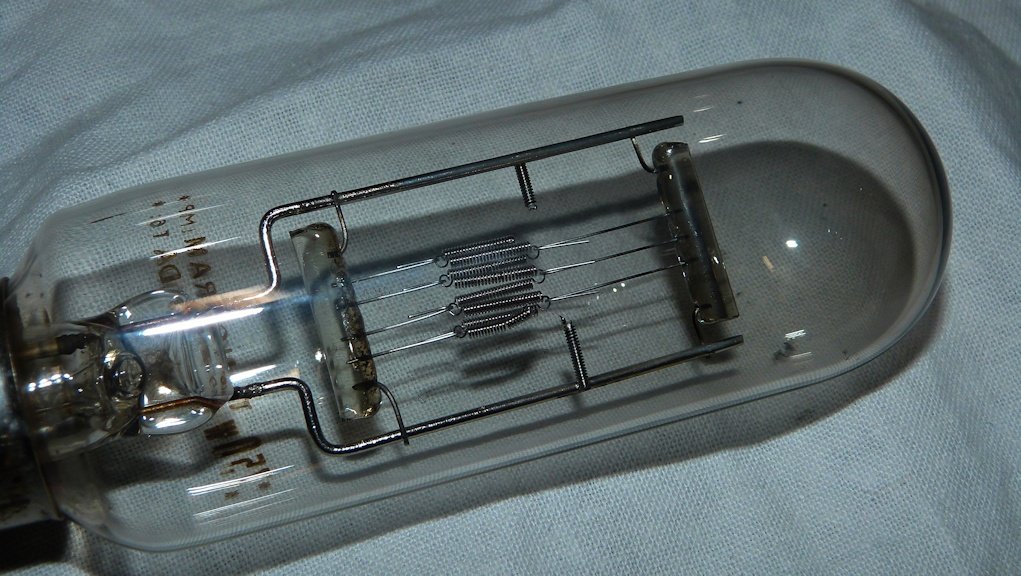

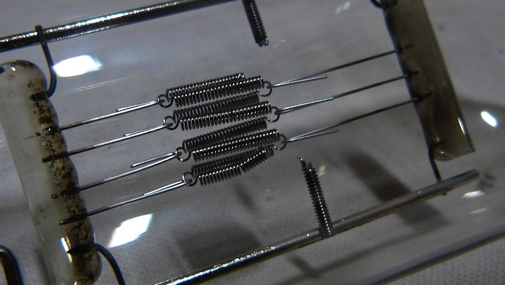

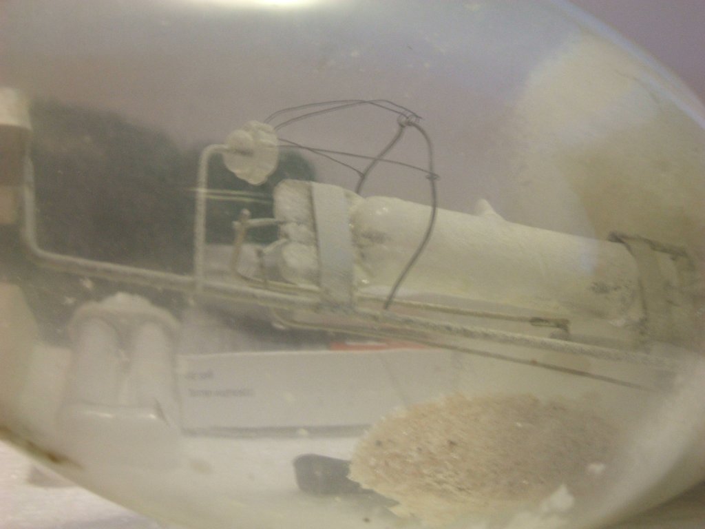

Postprzez toomm40 » 22 grudnia 2013, 18:52
uszkodzony MIX Polam
TELAM - i wszystko jasne :D

toomm40 napisał(a):uszkodzony MIX Polam
Szkoda że brakuje kawałek drucika wolframowego tak byś zahaczył jakoś i by jeszcze zaświecił
Zaświeciła jakieś 1,5 min i przepaliła wywalając bezpiecznik :evil:

Postprzez slaweklampy » 22 grudnia 2013, 22:01
Wygląda to na zapalenie się łuku wewnątrz bańki. Możliwe też że doszło do zwarcia części żarnika.

Postprzez lumix26 » 22 grudnia 2013, 22:09
slaweklampy napisał(a):Wygląda to na zapalenie się łuku wewnątrz bańki. Możliwe też że doszło do zwarcia części żarnika.
Z nią coś było nie tak bo jak podłączyłem do zaczęła dzwonić w środku i piszczeć prawdopodobnie rozszczelniona była
Re: Uszkodzone świetlówki, żarówki, rtęciówki i sodówki
Postprzez matit1 » 22 grudnia 2013, 22:20
Jak by była rozszczelniona to od razu zaczęło by się w środku "dymić" na żółto
