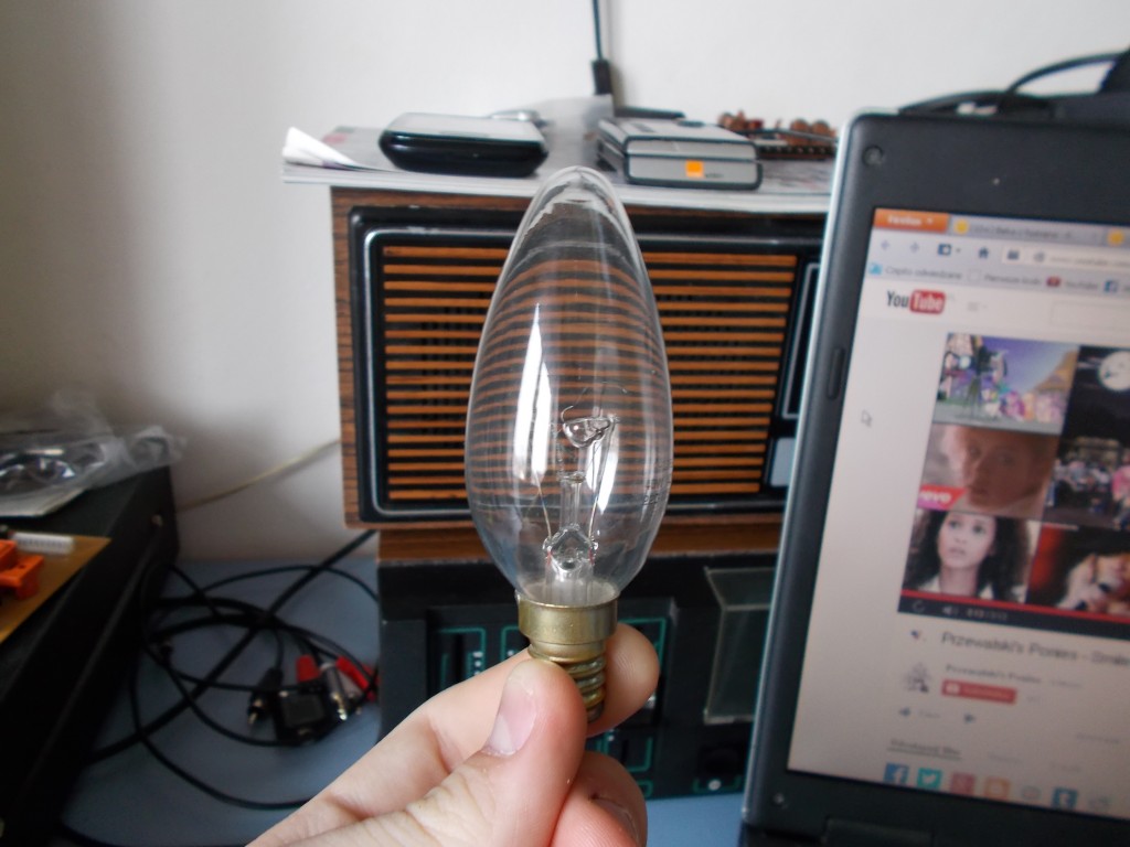

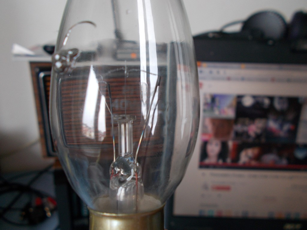

Postprzez Marek140 » 13 kwietnia 2014, 08:41
Philips 40W, która świeciła nad lustrem w łazience. Akurat tak siedziała, że drucik się rozciągnął i "położył się" na dole bańki robiąc wytop.
Marek140
Posty: 1494
Zdjęcia: 508
Lokalizacja: Augustów
Re: Uszkodzone świetlówki, żarówki, rtęciówki i sodówki
Postprzez qba » 13 kwietnia 2014, 09:12
świeczka Phillips z mosiężnym gwintem? Musiała być dość stara.
Posty: 8452
Postprzez bartek380V » 13 kwietnia 2014, 09:26
Philips produkuje stylowe zarowki swieczki z sopelkiem ktore maja czesto mosiezne gwinty.
