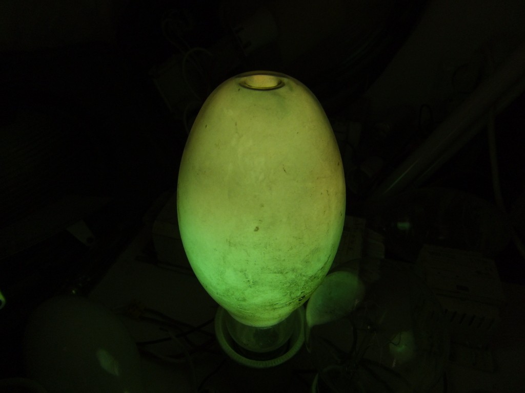

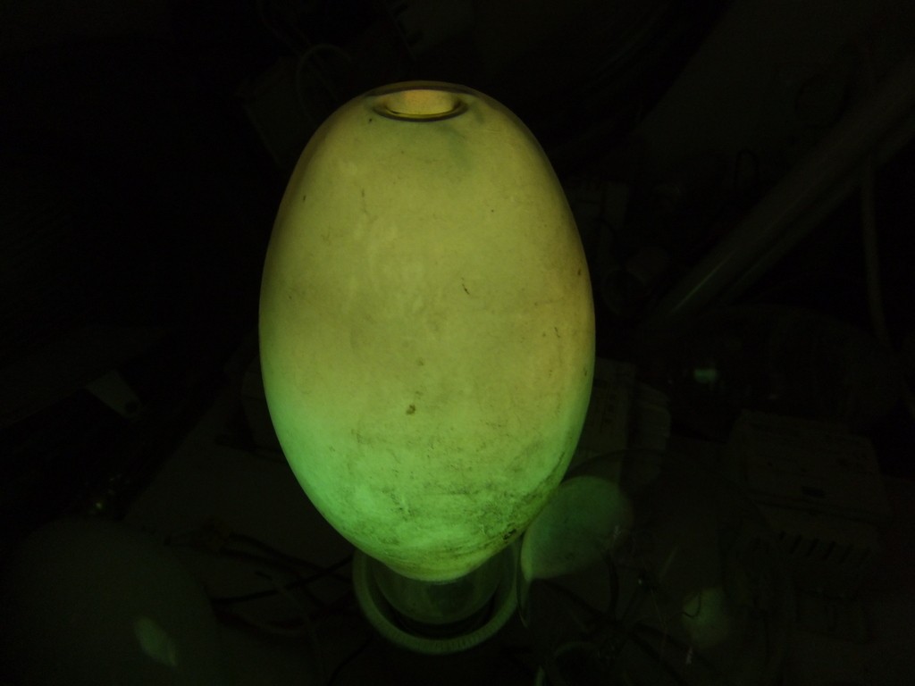

Postprzez Lampka » 16 sierpnia 2014, 22:15

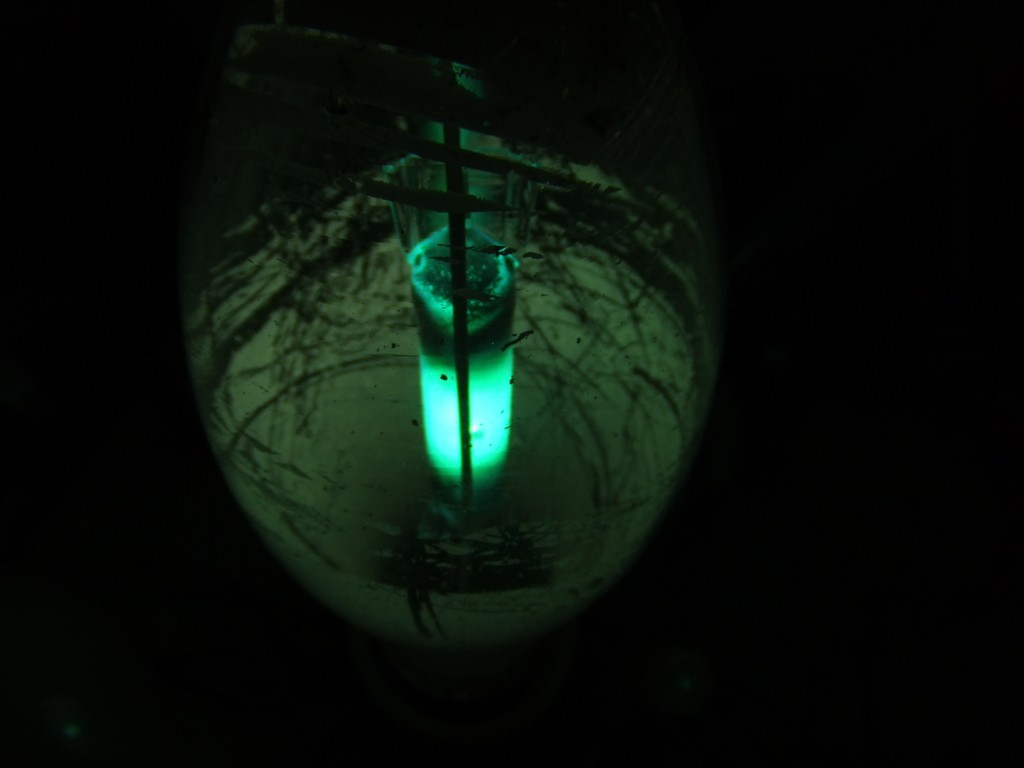

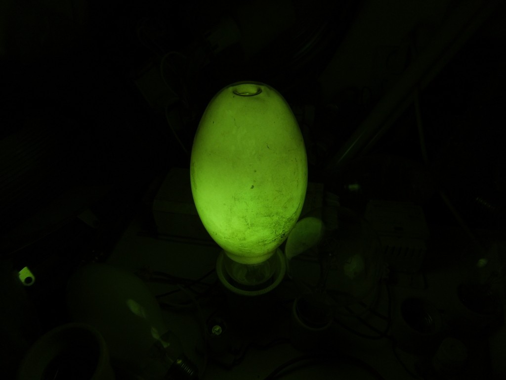

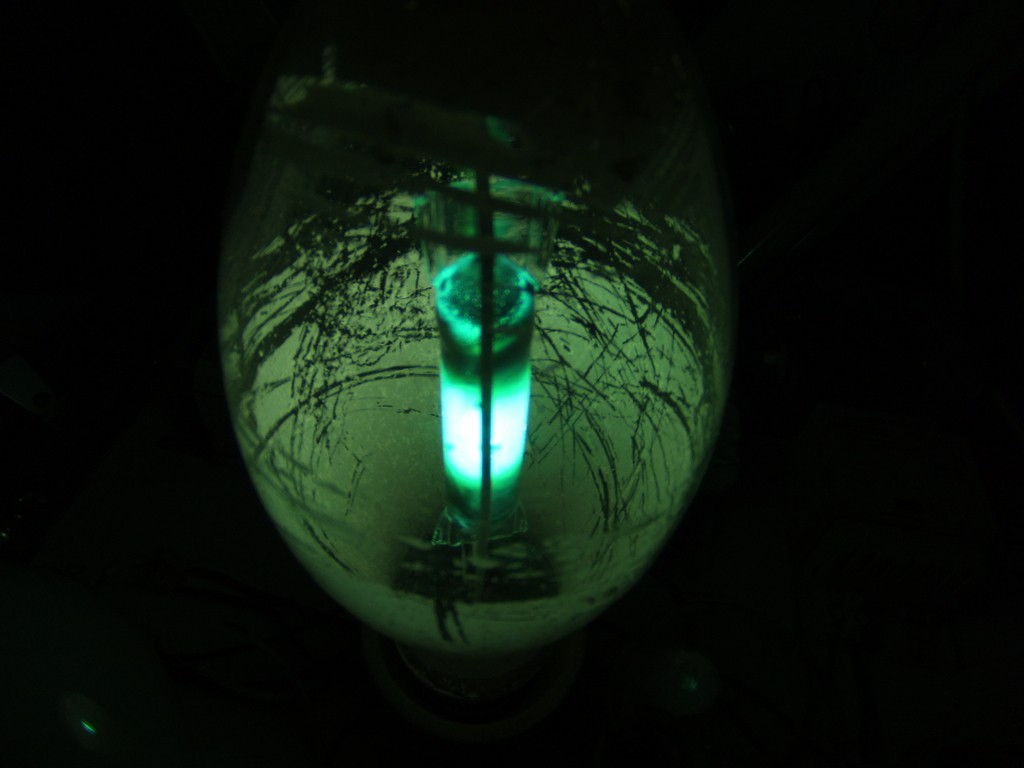

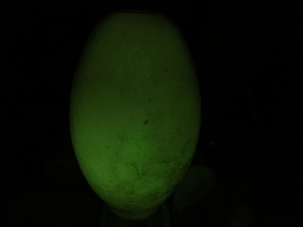

Totalnie wydojona rtęciówka Polamp 250W. Fotki z lipca. Świeci jak 25W żarówka lub świetlówka małej mocy i generuje lekki efekt prostownikowy oraz czasem sama gaśnie.
Po włączeniu.
I potem.

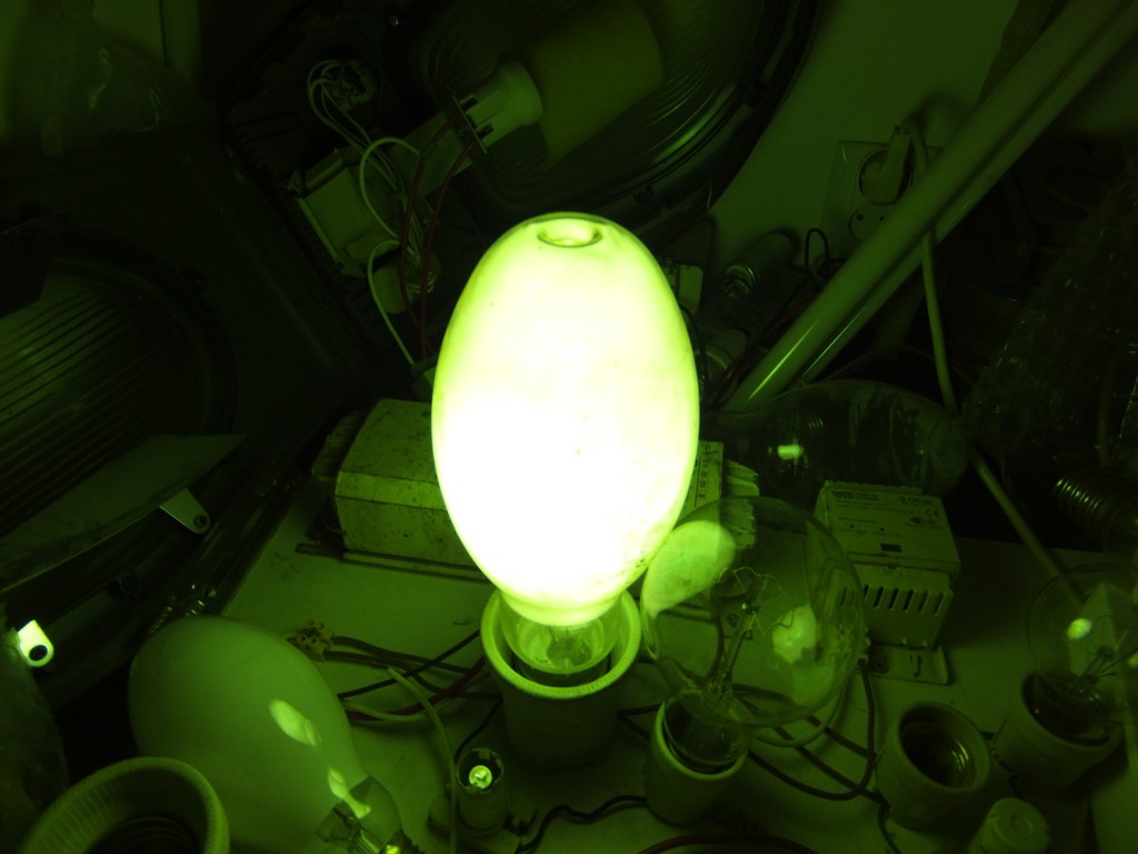

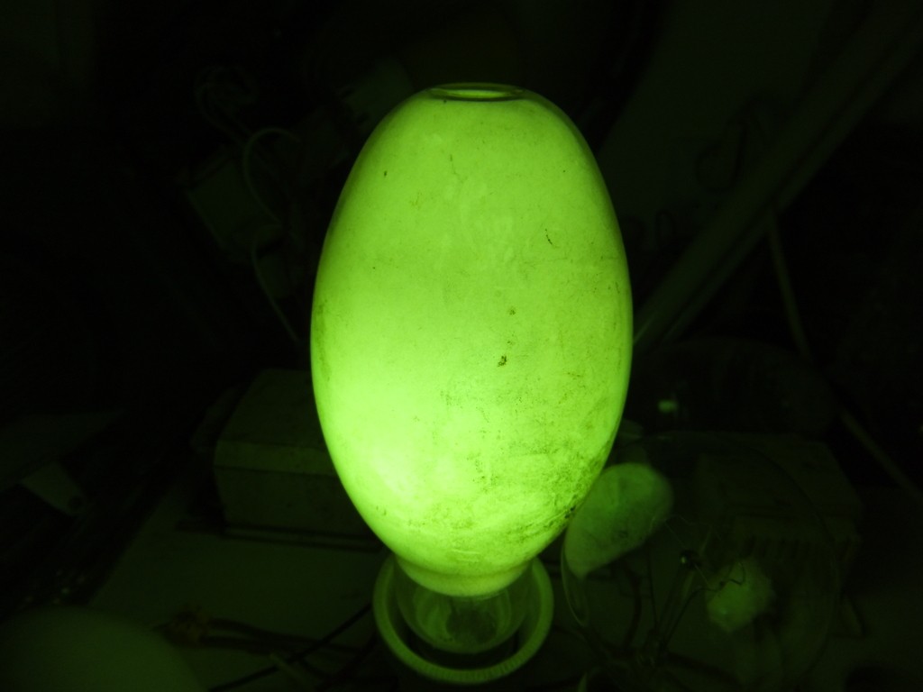

Dość intensywnie używana już, rtęciówka 250W, z wytartym do połowy luminoforem.
