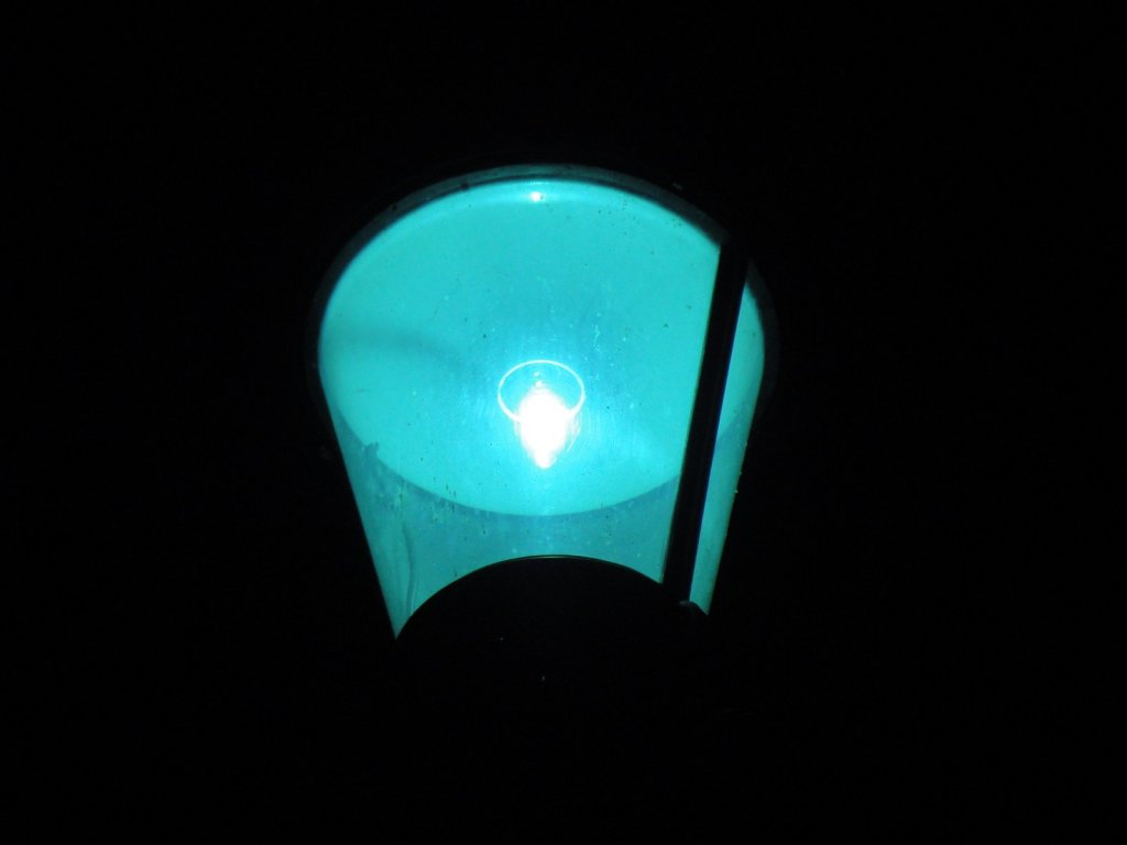

Faktycznie,wygląda tak jakby zaraz miał wybuchnąć,ale to tylko takie wrażenie:) Ale jeżeli działa to tylko godne podziwu,naprawdę bo przecież swoje już przeszła i ma odpowiednie lata.

Jeżeli działa poziomo, to szybciej wybuchnie, niz działając pionowo :P Łuk nie będzie się kładł po ściankach jarznika.

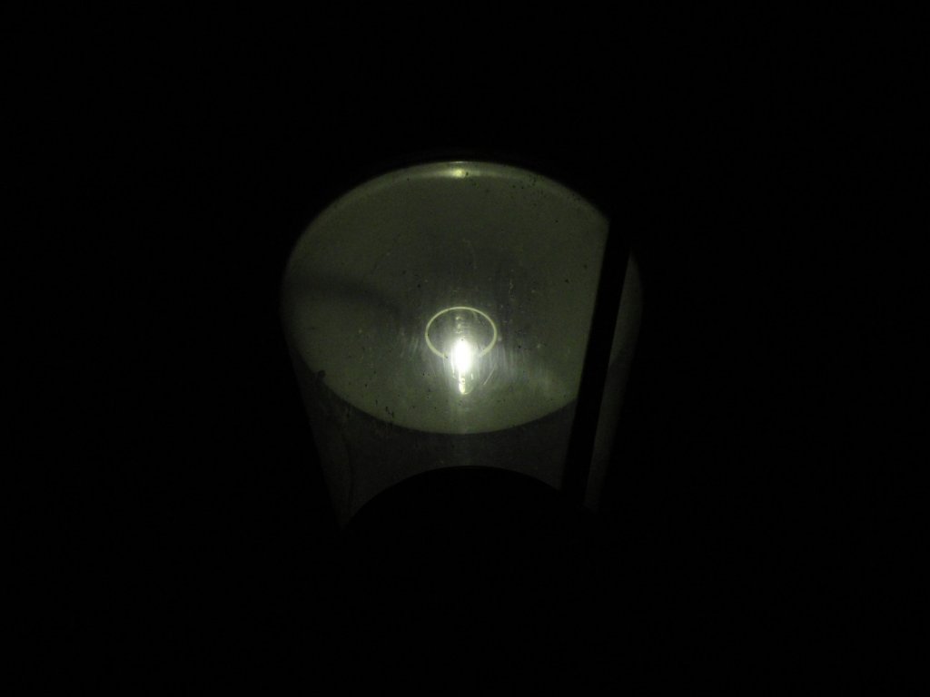

Po prostu sodówka zdechlak z oświetlenia ulicznego:

Przynajmniej świeci fajnie na biało :D
Ja wczoraj dostałem sodówkę 70w jakiejś chińskiej marki no name, która migała od ponad pół roku. Jest ona o tyle fajna, że oprócz cyklicznego zapalania się i gaśnięcia, podczas każdego świecenia pojawiały się zwykłe anomalie, jak przy zużyciu lamp wyładowczych, np. efekt prostownikowy. Widocznie z elektrod odparował także emiter ;)
