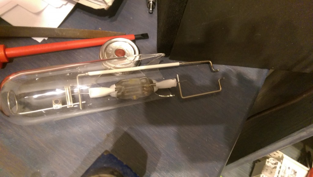

Postprzez matit1 » 18 grudnia 2015, 18:09
Lampa doznała uszczerbku na zdrowiu razem z naświetlaczem po wysyłce kurierem
Posty: 3140
Postprzez Farel03 » 18 grudnia 2015, 20:32
@matit1
Działa jeszcze ten jarznik ?
Farel03
Posty: 2301
Lokalizacja: Kraków
Re: Uszkodzone świetlówki, żarówki, rtęciówki i sodówki
Postprzez matit1 » 18 grudnia 2015, 20:40
Nie wiem ale ma urwaną jedną elektrodę
Posty: 3140
