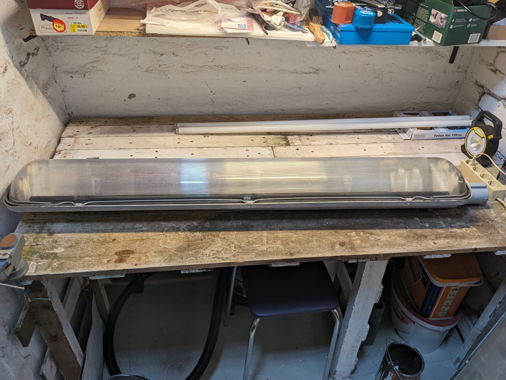

Oprawa ma około 1,40m długości by pomieścić świetlówki długości 1,20m.

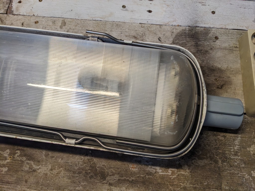

Klosz oprawy jest ryflowany:

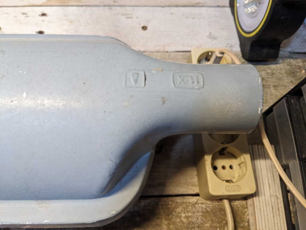

Oprawa składa się z jednoczęściowego odlewu aluminiowego, tu widać logo producenta:

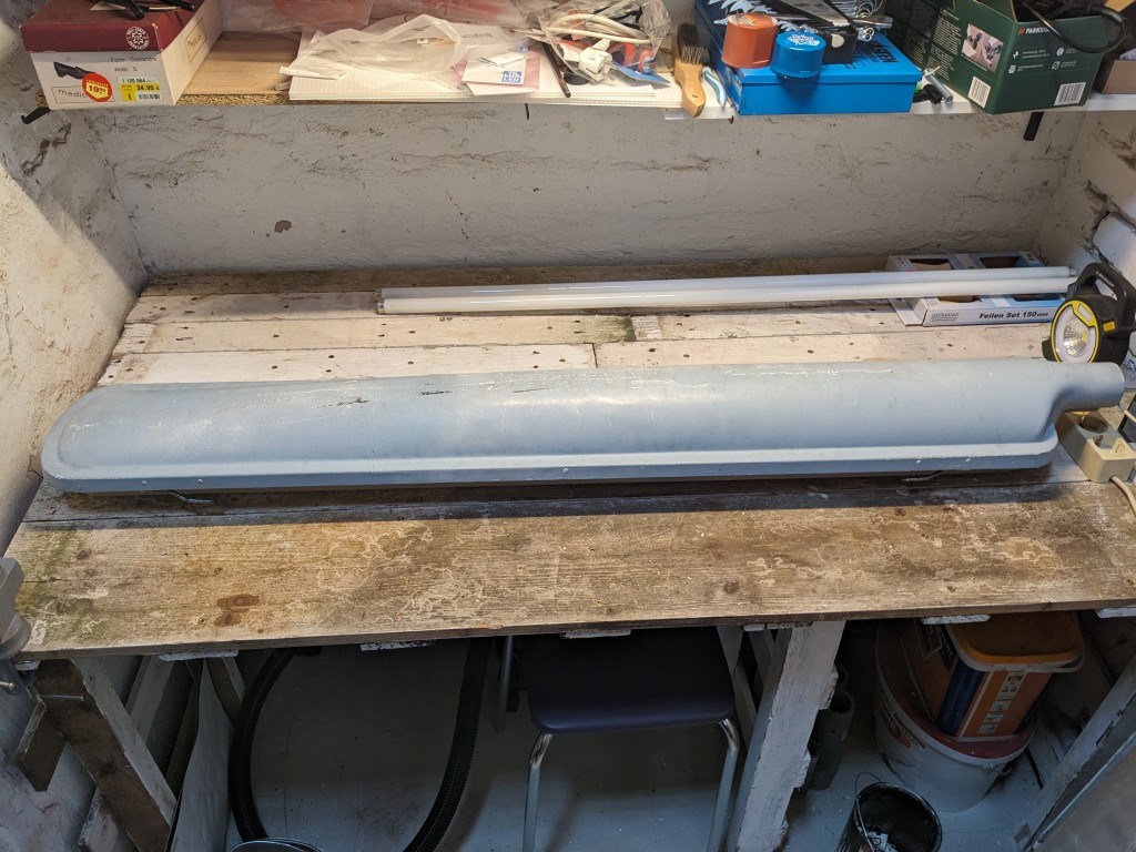

Tu widać cały korpus oprawy:

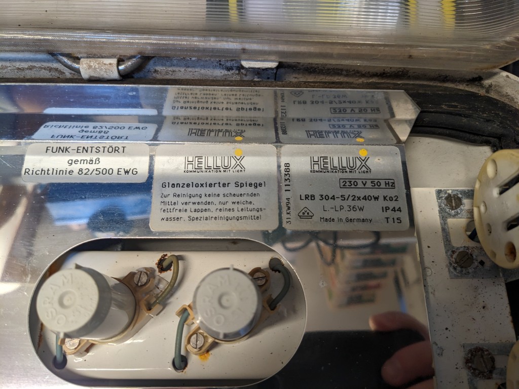

Oprawa wewnątrz ma wspaniale wykonane lustro jako reflektor:
Tu tabliczka znamionowa:
Wewnątrz oprawa pomalowana jest na biało:

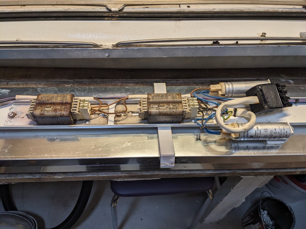

Osprzęt przymocowany jest wraz z reflektorem i lampami do podłużnej szyny montażowej; świetlówki mają osobne obwody oraz kondensatory, co pozwala sterować nimi osobno i wyłączać jedną lampę w godzinach późnej nocy:

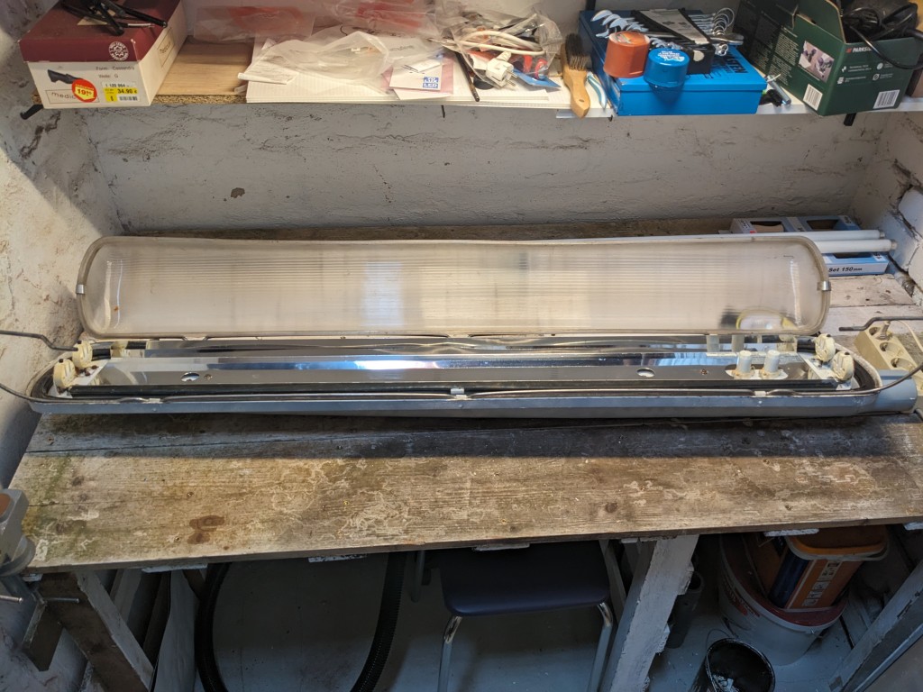

Tu widok rozebranej oprawy:
