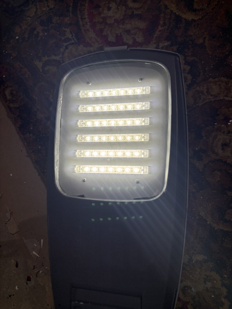

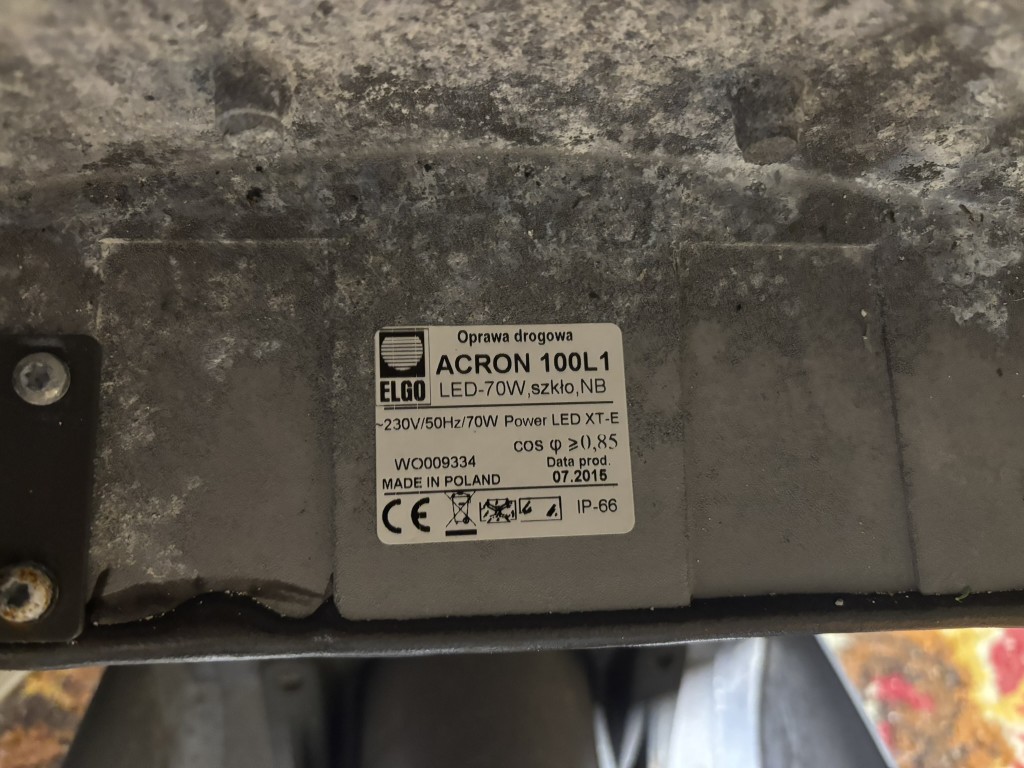

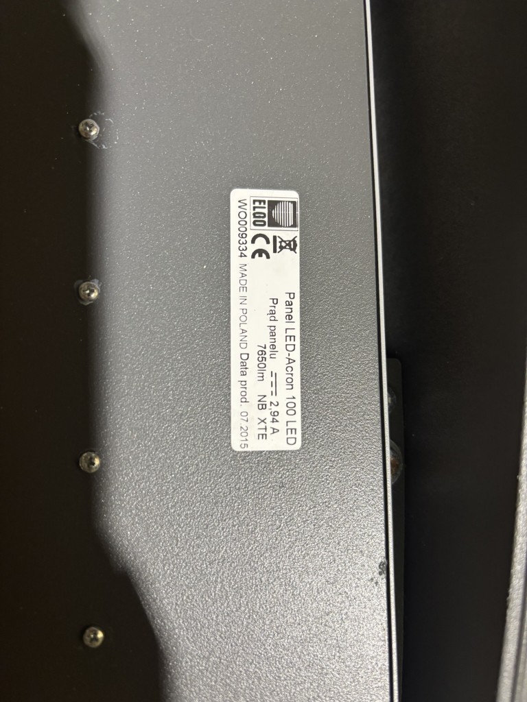

Oprawa może nie do końca jako kolekcjonerska perełka, ale wrzucam, bo warto ją pokazać jako przykład schyłku ELGO.

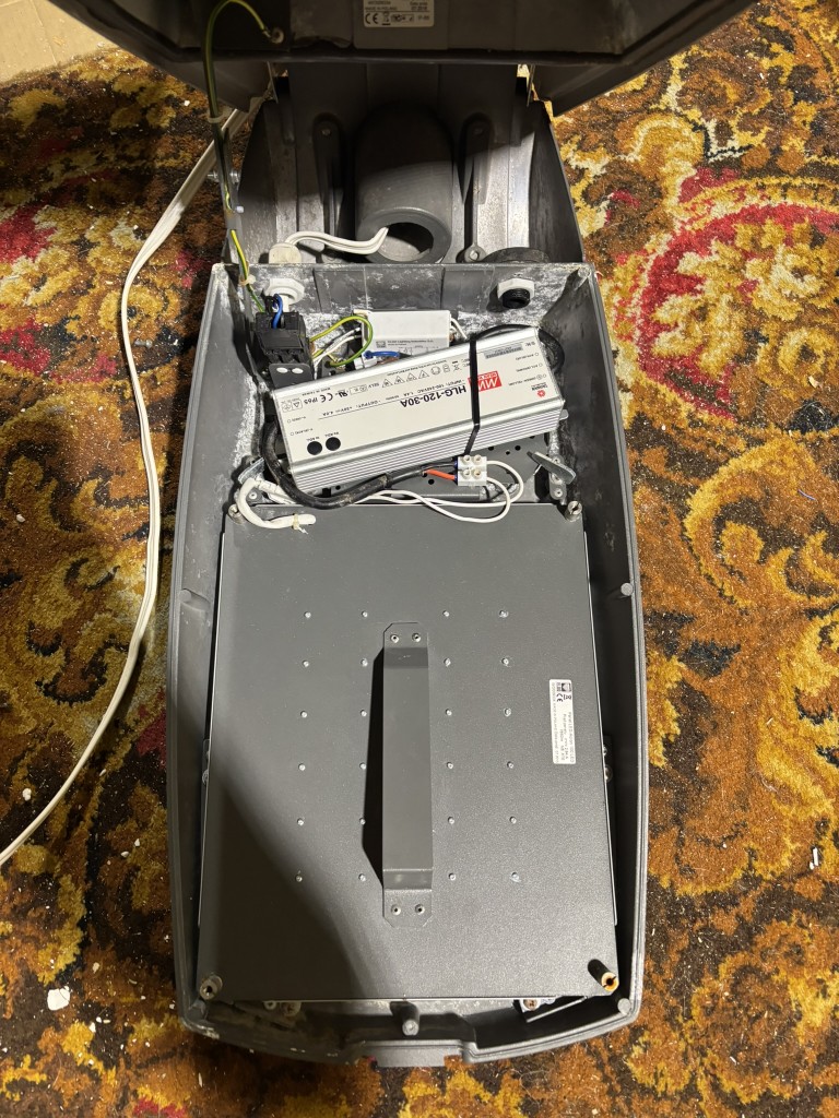

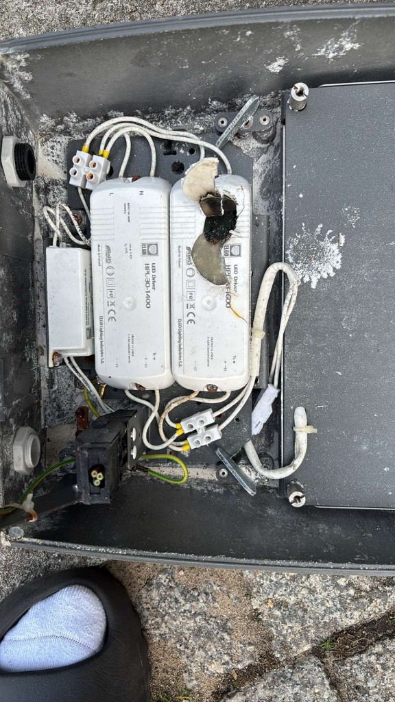

ELGO ACRON LED o największej dostępnej mocy - 70W. Oprawa zdemontowana ponieważ jeden z zasilaczy (bo tak, były dwa w środku) się zjarał i zaczęła mrugać, ale sam panel diodowy sprawny więc wrzuciłem inny zasilacz.
Przed wymianą zasilacza wyglądało to tak :
