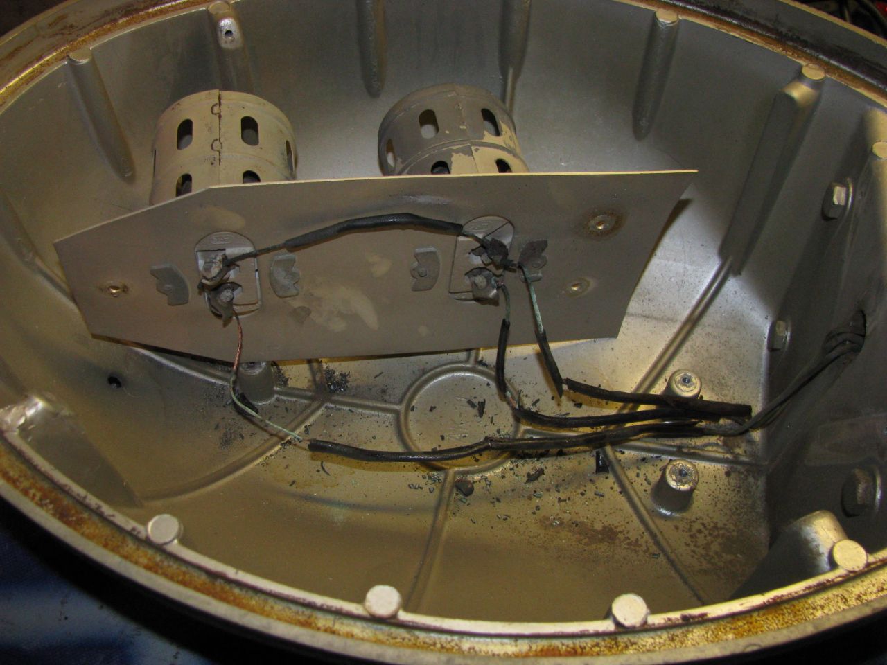

Tak wyglądają przewody w oprawach OURW 2250 .Wysoka temperatura robi swoje.Oryginalnie w oprawach OURW 2250 oprawki były połączone wspólnym przewodem zerowym - z komory lampowej wychodziły trzy przewody .Upalenie się przewodu na drugiej oprawce skutkowało brakiem"zera" na pierwszej i cała oprawa nie świeciła...

Niezła masakra z tymi przewodami :|
