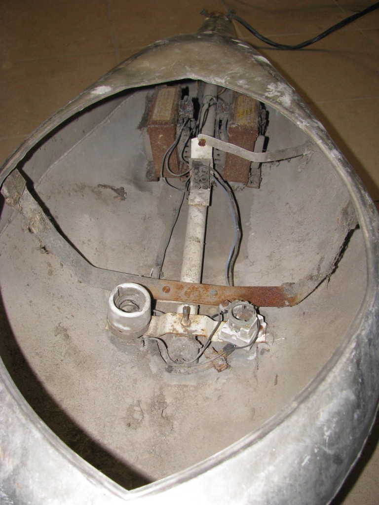

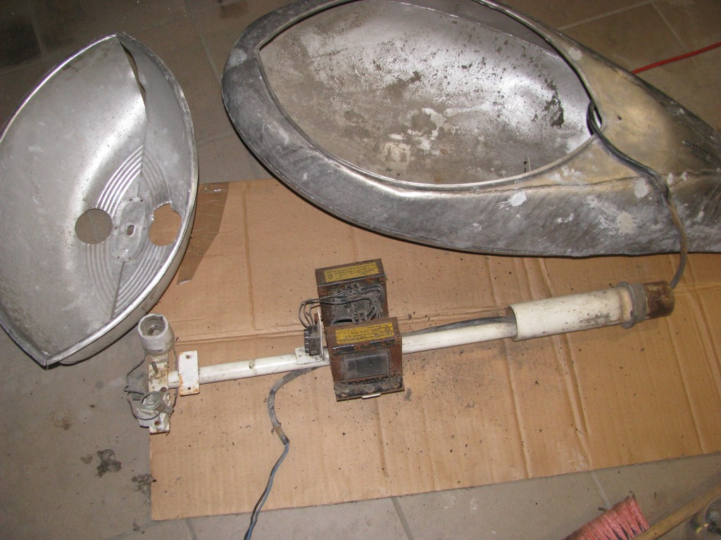

Przedstawiam fotki z mojej ulubionej czynności czyli rozbiórki oprawy. Tak jak wcześniej wspomniałem oprawa będzie tylko wyczyszczona, wszystkie wkręty, okablowanie zostaje w oryginale ;)
Chłopaki, dzięki za info o aukcji :D

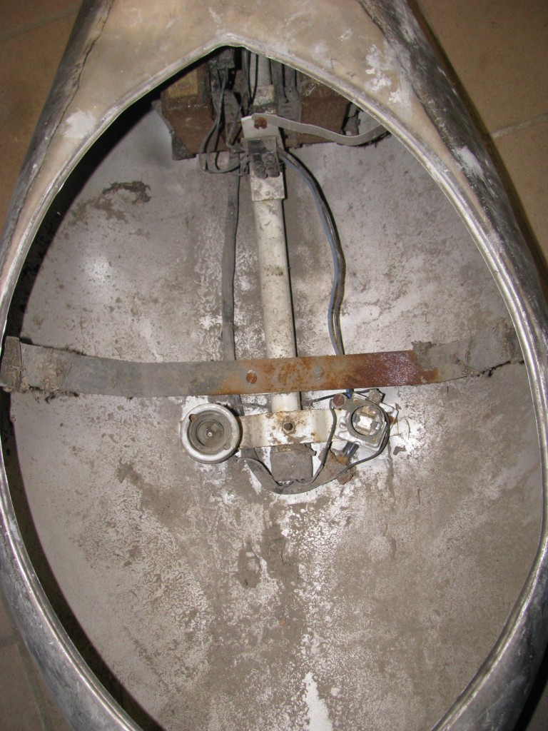

Wystarczy odkręcić jedną nakrętkę i wyjąć odbłyśnik

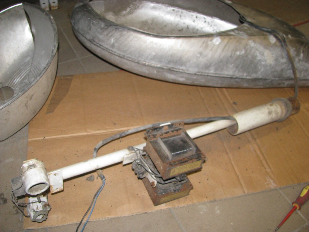

Następnie wykręcamy 2 wkręty i można wyjąć cały uchwyt z osprzętem

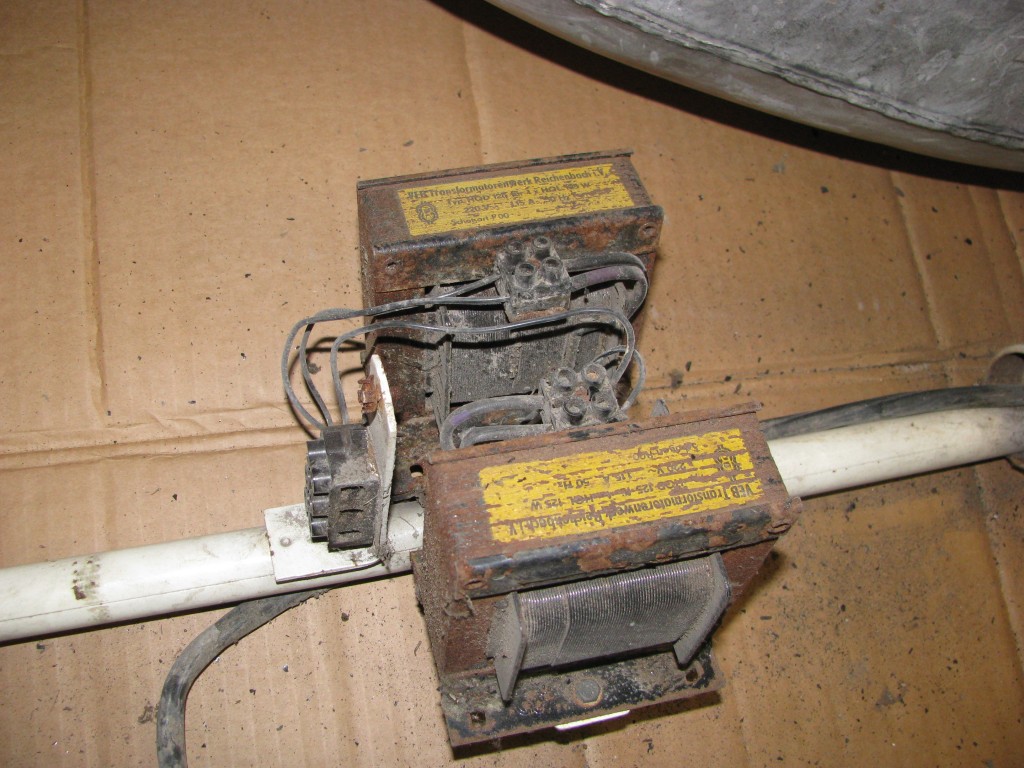

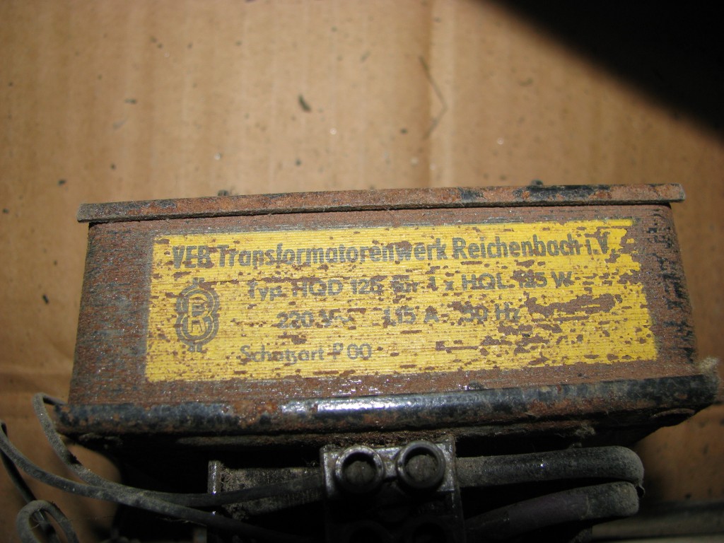

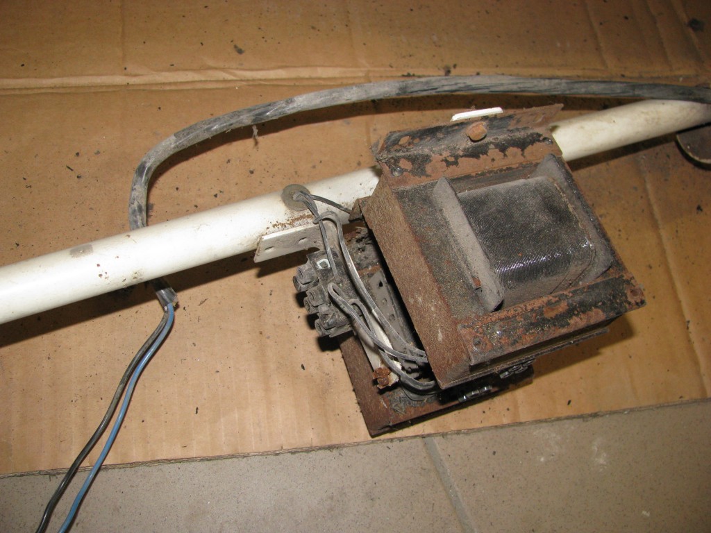

DDRowskie stare stateczniki 125W są wielkości jak nasze 250

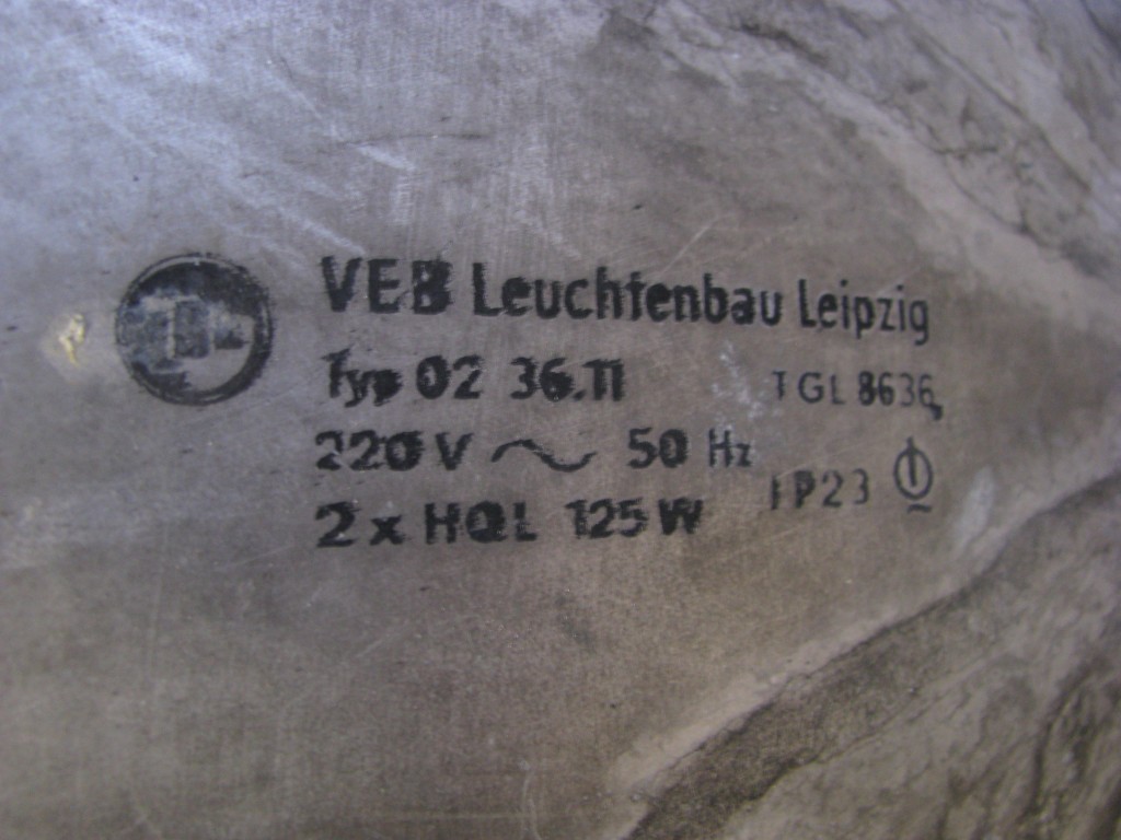

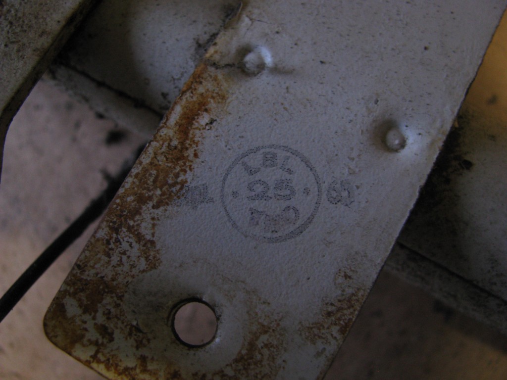

Oprawa jest z 1965 roku
Tabliczka znamionowa

Czy ja dobrze widzę, że ta oprawa nie ma w ogóle kondensatorów do kompensacji mocy biernej? Czy to oznacza, że stosowali kompensację grupową? W ogóle bardzo ciekawa konstrukcja tej oprawy.
