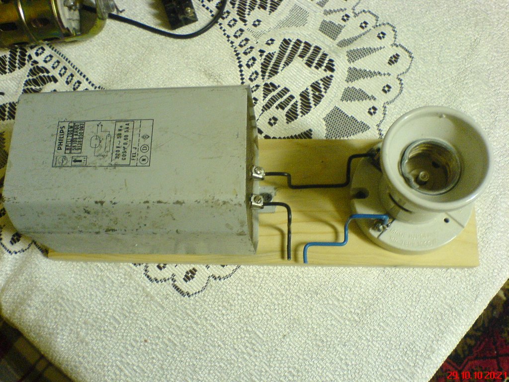

1) Na tej desce, tak samo na desce Whitesa nie pomierzy się nic, bo to po prostu podstawka pod lampe z wbudowanym osprzętem.
2) Brak kondensatora nie wpłynie na pomiary parametrów pracy lampy, on jedynie zmienia prąd pobierany przez cały obwód.
3) Ta decha zostanie rozmontowana, nie potrzebuje czegoś takiego, złożyłem to tylko dlatego, że co niektórzy wątpili w to że potrafie wykonać taki układ :twisted:

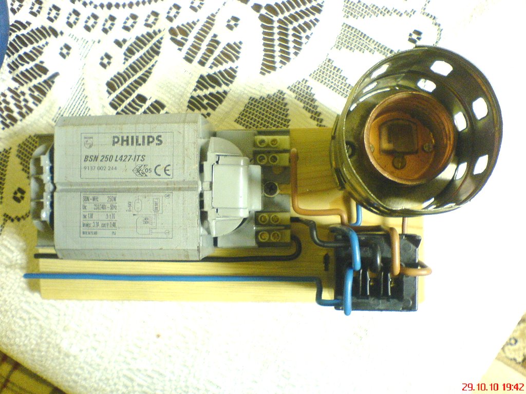

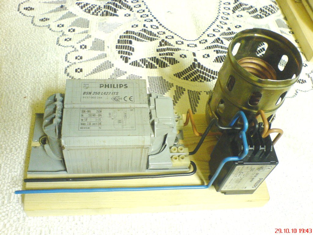

tymczasem wykonalem kolejny uklad do odpalania lamp sodowych i MH o mocy 250W
(chwilowo brak kostki laczącej przewody do zasilania, gdzies mi sie zapodzialy, ale niedlugo dorobie to ;)
Tak ale budując układ miałeś udowodnić że zrobisz go lepiej od tego co prezentował Adam.
Zastosowałeś przewody przekroju 1,5 więc jeżeli chodzi o przewodność to wyszło podobnie jak w układzie Adama. Spokojnie można było tam zastosować 1mm Cu zaś 2,5 AL to i tak z dużym zapasem wyszło więc nie wiem czego się czepiać.
Jeżeli chodzi o styki podłączenia przewodów oprawki w układzie Adama to nie przesadzajmy by je dotknąć trzeba się bardzo postarać. Zakładając że są dwie oprawki to nawet gdyby były dwie z zabudowanymi stykami jak w maladze nie wniosło by praktycznie nic w układ.
Deska- miała być ładniejsza w Twoim układzie zaś nie jest wykończone do końca okleiną.
Podsumowując układy które wykonał Adam nie są żadną partacką prowizorką. To ma służyć do testowania lamp a nie użytkowania na co dzień.

Postprzez DocBrown » 29 października 2010, 19:15
Nie chciało mi się bawić w naklejanie obrzeża, a mam obrzeże meblowe o tym samym kolorze co użyta deska, takie przyklejane na gorąco żelazkiem, jednak nie ma żadnego sensu się w to bawić skoro ta decha już jest rozmontowana. Przewód z miedzi mimo wszystko jest dużo lepszym rozwiązaniem niż aluminiak. 2,5mm2 Al ma obciążalność porównywalną, ale nie taką samą jak 1,5mm2 Cu :P
Whites86 napisał(a):tymczasem wykonalem kolejny uklad do odpalania lamp sodowych i MH o mocy 250W
Widze użyłeś dławik oraz ignitor philipsa, nie lubie tych układów zapłonowych, ich zaletą jest to, że bardzo rzadko sie palą, ale w zamian palą uzwojenie zapłonowe dławików :twisted:

Postprzez Whites86 » 29 października 2010, 19:21
ma taką sama obciązalnosc ;) zabezpiecza się go tym samym bezpiecznikiem co przewody 1,5mm z miedzi, zreszta nie raz widywalem powkrecane bezpieczniki o mocach 25A na takich przewodach i nic się nie działo :)

Postprzez DocBrown » 29 października 2010, 19:24
Tak, tak zwłaszcza w Twojej piwnicy nic sie nie działo :P
25A bezpiecznik i co ? :D Idą przewody, a on wytrzyma :)
A co do kolejnego układu, no ten mi sie podoba, tylko osłoń czymś zaciski od oprawki, chyba tym razem użyłeś Cu ??
