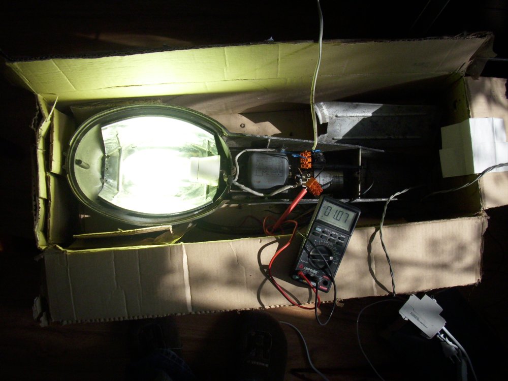

DocBrown napisał(a):Aż nie chce mi się wierzyć w to co widzę, czy aby na pewno wyniki pomiaru to nie jakiś fake? :P
Aż z ciekawości zmierze moją OURW dziś, bo w niej mam kondensator zamontowany, tylko odłączony, zmierze z odpiętym, a potem z podpiętym i obale ten mit.

Mam przed sobą cyfrowy multimetr AMPROBE AM-1280 i właśnie jego użyje aby sprawdzić, czy jest jakaś różnica :twisted:

Oto pomiar mojej OUR125 bez kondensatora, zaraz pójdę zmierzyć ORZ3KŁ 125 z kondensatorem, który jest sprawny.
Re: Kompensacja mocy biernej
Postprzez KaszeL » 18 marca 2010, 12:17
Bez kondensatora w całym obwodzie masz prąd lampy, w tym przypadku _musi_ być w okolicach 1.20 - 1.25A bo to jest prąd lampy 125W. Przy tym pomiarze pewnie Ci się lampa nie rozgrzała do końca. Ze sprawnym kondensatorem prąd sieci powinien wynosić około 0.65A.

A oto pomiar mojej ORZ3KŁ z kondensatorem :)
Jak widać różnica aż o 0,27A :P
O ile podłączanie lub odłączanie kondensatorów kompensacyjnych ma wpływ na wskazania amperomierza, o tyle liczniki energi elektrycznej zupełnie się tym nie przejmują :P

DocBrown napisał(a):A oto pomiar mojej ORZ3KŁ z kondensatorem :)
Wyciągasz błędne wnioski na podstawie błędnych pomiarów.
Poprawnie skompensowany układ z LRF 125W powinien pobierać prąd nie większy niż 0,6A.
Sprawna lampa 125W bez kompensacji mocy biernej musi pobierać prąd znamiony 1,25A.
Zatem różnic nie wynosi "tylko" 0,27A a w zasadzie aż 0,6A, lub jak kto woli prąd spada o 50%!

A jaki błąd w pomiarach popełniłem ?
Podłączyłem amperomierz na zasilaniu oprawy, tak więc mierzył prąd pobierany przez oprawę, a nie prąd pracy lampy który nie zależy od kondensatora, nieprawdaż ?
Druga sprawa, to tak jak myślałem, licznikowi zupełnie obojętnie czy ten kondensator jest, czy go nie ma :mrgreen:
