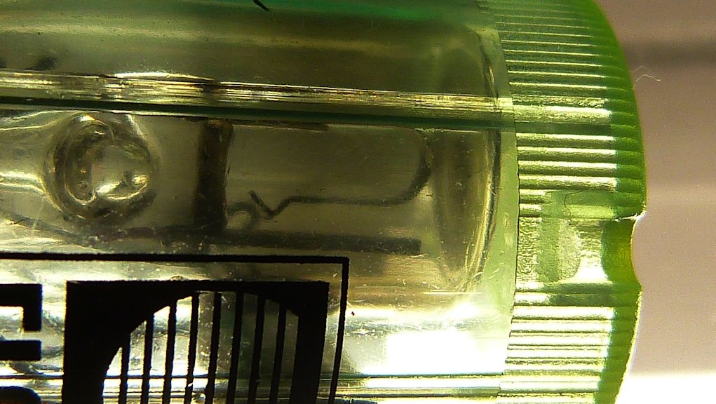

Również pojawiającą się od czasu do czasu, dość dziwną sytuacją zużywania się zapłonnika, jest taka sytuacja, że zapłonnik zaczyna się nagle bardzo silnie jarzyć, często brzęcząc przy tym. Blaszki bimetalowe nie stykają się jednak, mimo tego, że neonówka potrafi nagrzać się do takiej temperatury, że szkło neonówki zapłonnika pęka. Efekty często widywane właśnie w zapłonnikach Philipsa, a także w zapłonnikach chińskich PL-Sów.
