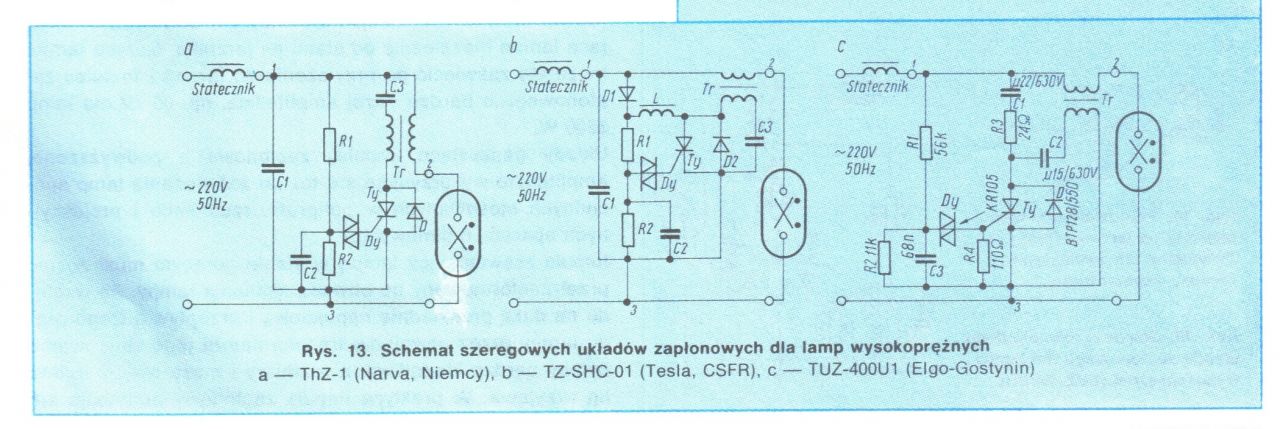

Schematy TUZ_ów znalezione w jednym z numerów Radioelektronika
19187 19188
MRP200
Moderator
Posty: 4294
Zdjęcia: 639
Re: O układach zapłonowych (było: odpalanie LRJ)
Postprzez amisiek » 22 października 2010, 09:36
Bardzo dziękuję! :)

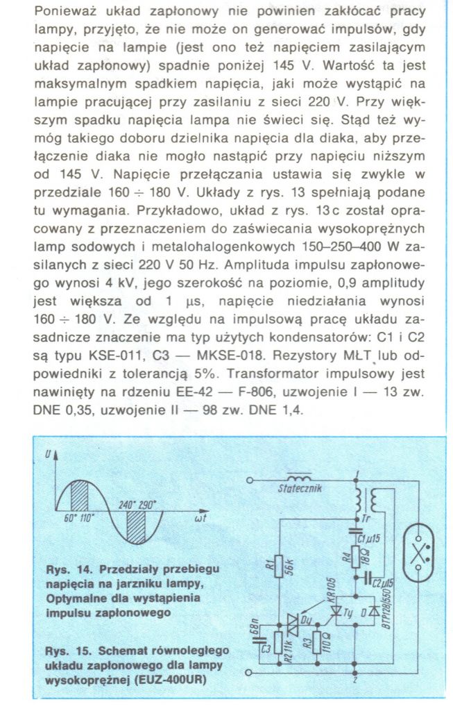

Postprzez mosfetkiler » 22 października 2010, 10:47
I wyjaśniło się.
Podczas odtwarzania schematu a raczej transformatora ferrytowego nie mogłem jakoś zaobserwować tego uzwojenia nawiniętego DNE fi 1,4mm. :cry:
Nie wiem dlaczego, być może należało jeszcze bardziej rozbić cewkę. :roll:
Zbijało mnie to z tropu bo spodziewałem się uzwojenia szeregowego, mogącego wytrzymać prąd lampy
a znajdowałem dość cieńki drut - czyżby uzw. pierwotne?
Co prawda bardziej walczyłem ze starszą wersją (z układem zastępczym diaka)
W tych nowszych znajdowałem tyrystor BTP129/750 a więc o najwyższym napięciu pracy z tej serii.
Po chwili.
EUREKA!
Ależ człowiek czasem potrafi być tępy!!!
Uświadomiłem sobie teraz (mając za sobą pewne przeboje z nawijaniem uzwojeń),
że nawijanie cewki ponad 98 zw. DNE1.4 na tak mały karkas jak EE42 byłoby wielkim problemem wykonawczym.
Tak więc na pewno było to kilka cieńszych drutów równolegle :oops:
