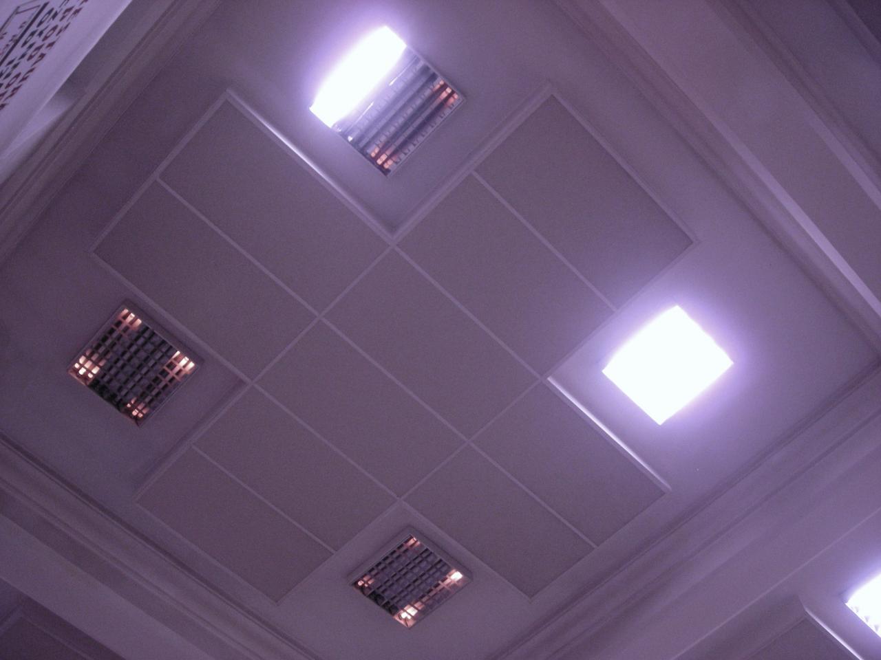

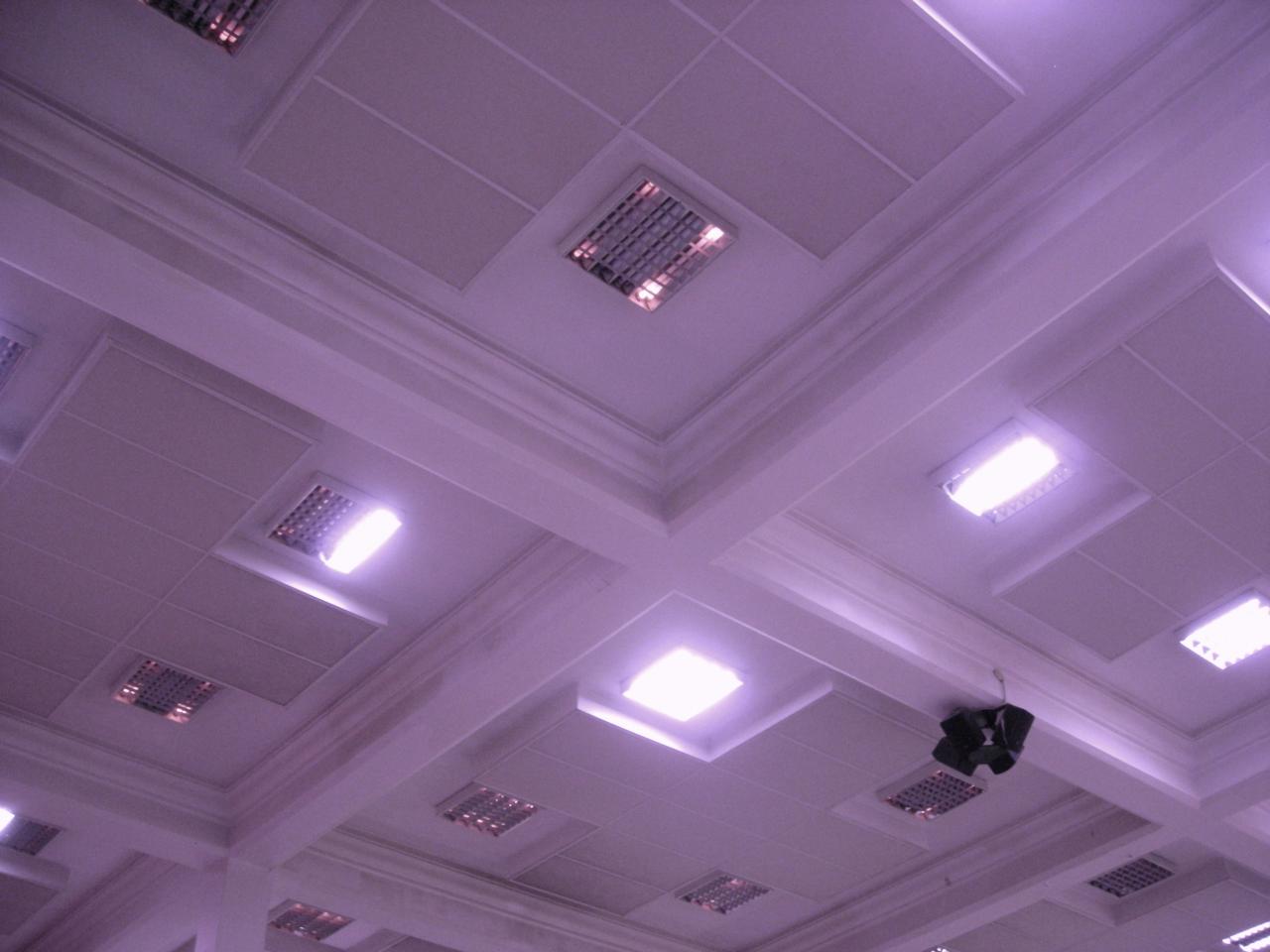

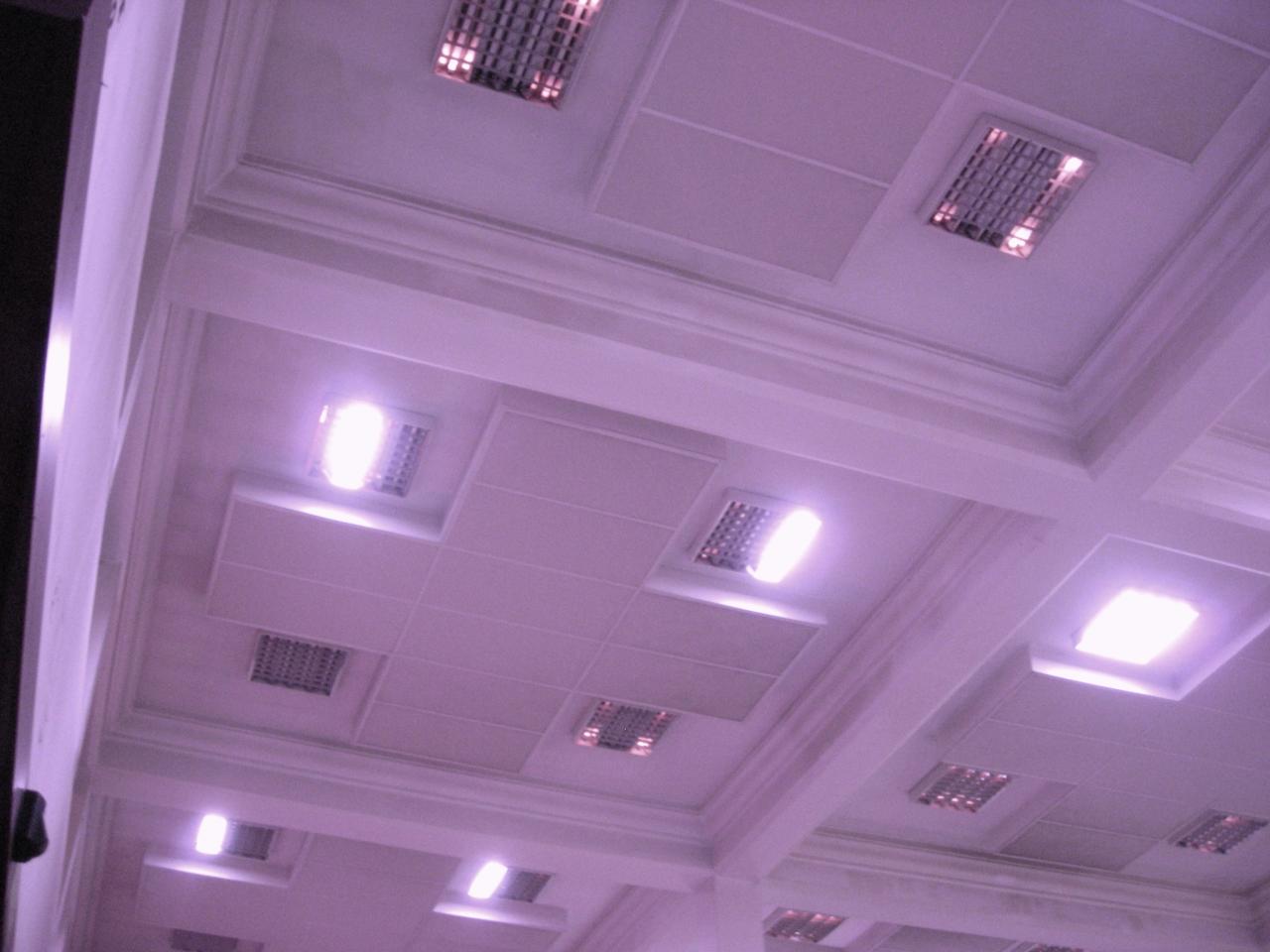

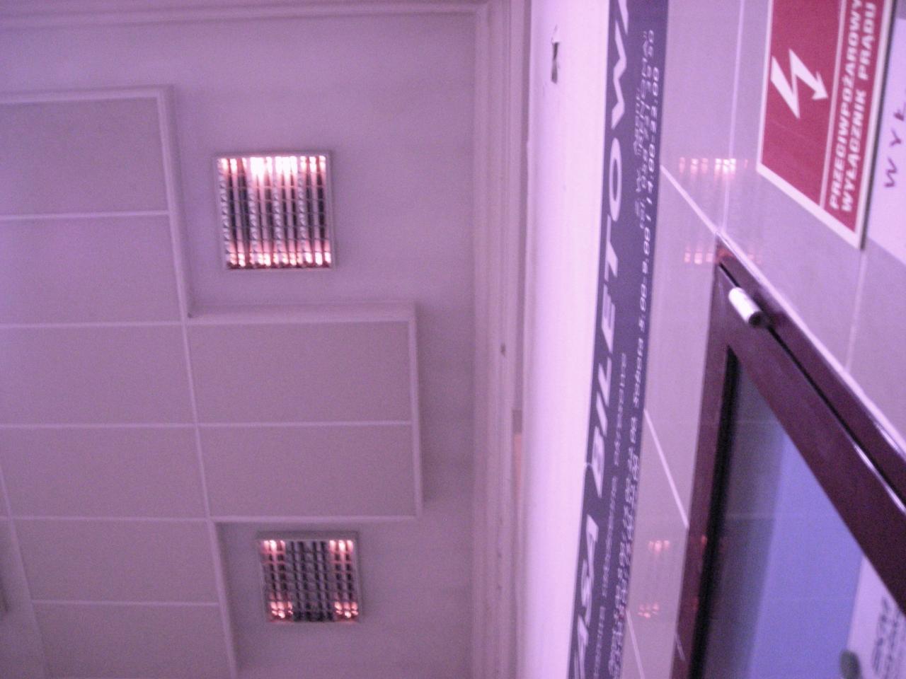

litak1 napisał(a):Przez moje ręce przeszło już zapewne już kilka ... tysięcy sterterów i właśnie głównie s10 i s2 philipsa nie żebym chwalił tą firmę bo to wkońcu "producent odkurzaczy" wolę osrama ale z takimi rzeczami jak piszesz Whites to się autentycznie nie spotkałem żeby po paru dniach starter się zwierał - oczywiście w sprawnej lampie. Możecie mi wierzyć ale nie pamiętam ani jednego przypadku. Faktem jest że czasem zdarzył się rozszczelniony który po założeniu wogóle nie działał, ale też rzadko. A wracając do starych starterów ciekawe jaki gaz był w starterach do układów szeregowych bo ładnie świeciły na fioletowo do układów pojedynczych już typowe neonowe światło było
no to w takim razie bardzo dziwnym przypadkiem jest to ze ani jednego zwartego startera nie spotkales wymieniając wielkie ilosci rur ;)
skoro nie widziales ja Ci pokarze
co powiesz na to ?
zdjęcie zrobione jakies pol roku moze minimalnie dluzej po wymianie rur... wiekszosc zwarta swiecily sie tylko skrętki... jak to wytlumaczysz ? jak dla mnie ewidentny bubel produkcji philipsa

Re: Zapłonniki do świetlówek, klasyczne i obecne
Postprzez amisiek » 26 stycznia 2012, 16:07
oj... no to ja takiego czegoś jeszcze nie widziałem...

Postprzez Whites86 » 26 stycznia 2012, 16:12
2 przypadek po zainstalowaniu dodatkowych 4 opraw na świetlowki 2x58W w stolarni (instalowane okolo 8 miesięcy temu) tydzien temu widzialem ze jeden jest zwarty fotki niestety nie mam ale postaram sie zrobic, swietlowki jakie zastosowalem to Osram 58W 865 , byly tam jeszcze zainstalowane belki swietlowkowe 8 sztuk 1x36W odpalane coprawda sporadycznie i narazie zaden sie niezwarł jezdze tam co jakis czas wiec dam znac jak cos sie wydazy i z pewnoscią sfocę
Postprzez litak1 » 26 stycznia 2012, 17:44
Whites ale coś jest nie tak z tymi lampami. Dlaczego w każdym podwójnym ukłądzie tylko jedna świetlówka ma zwarty starter, druga powinna albo świecić albo mieć zwarty starter w innym przypadku niema obwodu i nie powinny żarzyć, koledzy oceńcie to bo mi się nie podoba :shock: Coś jest może z tymi lampami nie tak, bo trudno mi uwierzyć w taką porażkę philipsa
Postprzez Whites86 » 26 stycznia 2012, 17:54
litak1 napisał(a):Whites ale coś jest nie tak z tymi lampami. Dlaczego w każdym podwójnym ukłądzie tylko jedna świetlówka ma zwarty starter, druga powinna albo świecić albo mieć zwarty starter w innym przypadku niema obwodu i nie powinny żarzyć, koledzy oceńcie to bo mi się nie podoba :shock: Coś jest może z tymi lampami nie tak, bo trudno mi uwierzyć w taką porażkę philipsa
wyjasnie nieco szerzej to co jest na fotkach, swietlowki w tych oprawach to standardowe Pily 18W czesc jest poprzepalana bo wymiane rur dokonywali tam dosyc dziwnie zamiast wymienic calosc wymienili tylko nieswiecące czego efektem bylo przepalenie sie w niedlugim czasie tych "jeszcze sprawnych" no ale pomijajac to zjawisko, zwierania sie starterow moglem obserwowac przez dluzszy czas prakrycznie co kilka tygodni zarzyla sie coraz to wieksza ilosc rur, nie wszystkie na raz oczywiscie tylko stopniowo ich przybywalo
a co do twojego pytania odnosnie polaczenia elektrycznego w tych oprawach to sa tam uklady szeregowe świetlowek 2x (2x 18W) z czego w 1 szereg polaczone są te na naroznikach a w 2 szereg podlaczone sa te w srodku ;) dosc nietypowy uklad ktory stwarza pozory jakoby jedna sie nie palila a 2-ga swiecila ;) zauwaz ze swieca sie gdzieniegdzie tylko 2 na brzegach lub 2 w srodku ew 1 na brzegu zwarta 2 na brzegu swiecąca
Postprzez litak1 » 26 stycznia 2012, 18:02
Faktycznie nietypowa konfiguracja podłączeń przeważnie są parami , dlatego dziwne się wydaje. Ale to masakra "producenta odkurzaczy" może jakaś wadliwa partia albo sam już nie wiem. A powiedz mi czy może świetlówki też się nie zużywają za często. Może to dławiki wszystkiemu winne.
Postprzez Whites86 » 26 stycznia 2012, 18:09
punkt 3,9 i 5,5 ;)
niezauwazylem zeby swietlowki zuzywaly sie jakos często, oswietlenie pracuje tam średnio 12h na dobe, obecnie rury sa powymieniane, duza 97% swieci ;) 3% jest znowu zwarte :) obiecuje fotkę niedlugo jak znajde chwile , 2 sprawa startery made in china, wiec mnie to akurat nie dziwi :roll:
Posty: 19223
Postprzez litak1 » 26 stycznia 2012, 18:12
Bingo!! sprawa wyjaśniona u nas w firmie kupują tylko holenderskie philipsy. Sorki za te fotki ale nie bardzo wiedziałem jak je usunąć ;)
