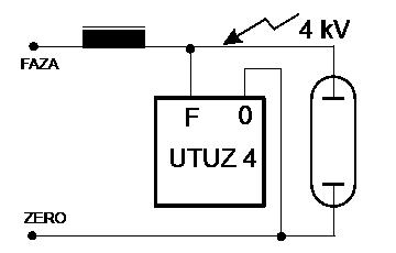

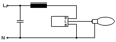

znajomy musi wymienić układ zapłonowy lampy sodowej, oryginalnie był IDS-4.1 schemat S1,
pytanie, czy może zastosować UTUZ-4, wg schematu S2?
czy w tym przypadku można zachować dławik (STS-400) i wyrzucić kondensator?
proszę o pomoc, sprawa jest pilna

Re: UTUZ-4 zamiast IDS4.1?
Postprzez andrzejlisek » 9 października 2007, 20:31
Można zastosować dowolny układ zapłonowy, a dławik STS-400 wtedy i tylko wtedy, gdy zasila się lampę sodową 400W. Do innej lampy musi być inny dławik o odpowiednich parametrach. Można zostawić poprzedni dławik i wymienić tylko układ zapłonowy.
Postprzez CDM » 9 października 2007, 21:23
andrzejlisek napisał(a):Można zastosować dowolny układ zapłonowy
Oczywiście też taki, który nadaje się do lamp 400Watowych.
Postprzez KaszeL » 9 października 2007, 22:20
Schematy są poprawne. Będzie działać. Pamiętaj tylko, że zapłonniki dwu przewodowe nie lubią za bardzo dużych odległości od lampy. Dobrze jeśli to będzie nie więcej, niż 20-30cm.
