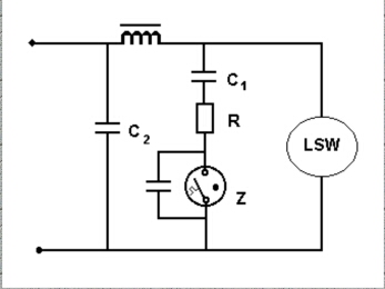

Witam wszystkich, znalazłem dzisiaj na jednej z stron internetowych schemat układu zapłonowego wykorzystującego zapłonnik świetlówkowy, niestety nie podano tam wartości elementów, może ktoś z was mógłby mi powiedzieć, jakie wartości powinny mieć elementy oznakowane jako C1 i R, jeśli jako dławika użyję STS400 ?

Ten schemat to układ zapłonowy do LRJ.Opis znajduje się na forum chyba w wątku o OURJ 400

Rozumiem, że chodzi o sodówkę 400W.
Zapłonnik do LRJ ma mocniejsze styki. Czy C2 to jest też element zapłonnika, czy po prostu kondensator kompensacyjny? Zapłonnik świetlówkowy ma równolegle kondensator.
Może da się zmierzyć indukcyjność dławika? Jeżeli tak, to C1 zapewne ma tak dobrana pojemność, żeby przy prądzie 50Hz nastąpił rezonans napięć, co spowoduje bardzo wysokie napięcie na lampie.

Ten układ z równoległym kondensatorem przy zapłonniku nie ma prawa działać...
Mi układ zapalał lampy dopiero jak wywaliłem ten kondensator.
Rezystor o ile dobrze pamiętam miał wartość 70 omów. Kondensator oryginalnie miał pojemność 0,5 mikro na 1,5kV. Proponuję podpinać kondensatory w tej granicy i obserwować, dla którego wystąpią największe oscylacje.
Styki zapłonnika wytrzymają prąd bez problemu z uwagi na szeregowe połączenie z opornikiem i kondensatorem.
