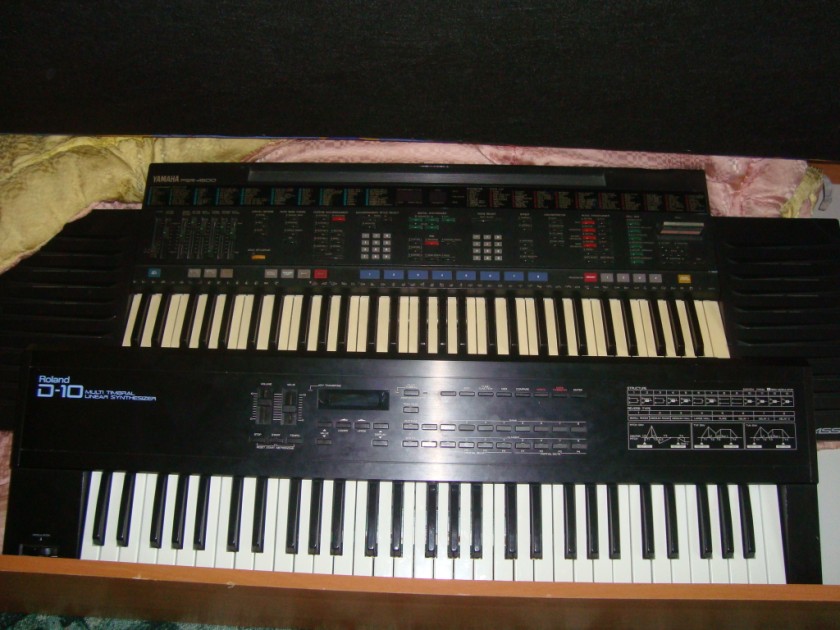

Wiem że jest na forum parę osób które w jakiś sposób są związane z muzyką, mają takie hobby, talent i posiadają jakieś instrumenty muzyczne. Już kilka razy pokazywały swój potencjał. Tworząc ten wątek, mam na myśli żeby to skupić w jedną całość, w jeden wątek, wiem np. że moog ma dość pokaźną kolekcję syntezatorów, mnie długi czas tu nie było, więc i na forum dużo zmian, może i w tym czasie przybyło nam paru hobbystów, albo komuś coś przybyło do kolekcji. Ja w tym czasie nabyłem korga poly 800 niestety niesprawny, ale czeka na naprawę, i Rolanda D10

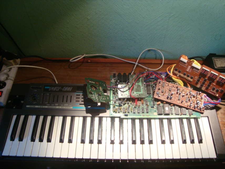

W tym Poly800 pewnie wylała bateria podtrzymująca pamięć.

Edziu, fajny ten D10 ile Cię kosztował? Widzę stosujesz również patent trzymania sprzętu w łóżku :mrgreen:

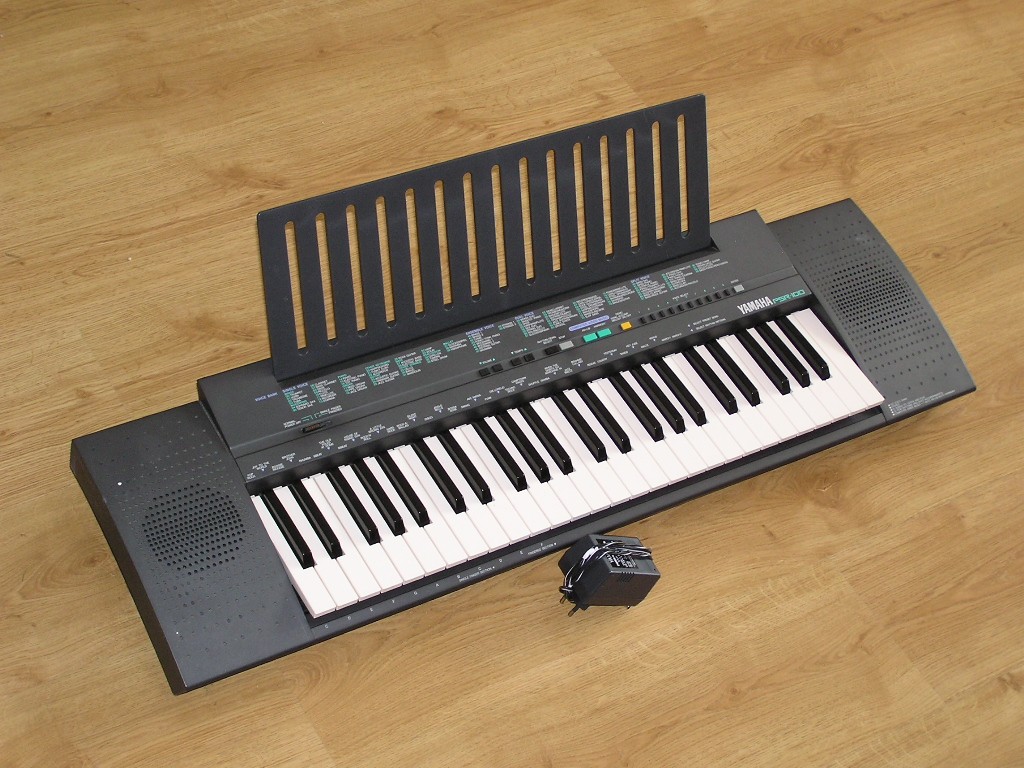

Ja mam tylko prosty keyboardzik Yamahę PSR-100
D 10 mam od niedawna, całkowity koszt z wysyłką to 450zł, ale życzyłem sobie kuriera, co kosztowało 50zł, więc synth kosztował 400zł, jest w bardzo dobrym stanie, jedynie małe obtłucszenie na boku.
Jeżeli chodzi o poly800 to wersja MK1 z 83 r, ona jeszcze nie posiadała wogule miejsca na baterię, a backup był realizowany, poprzez baterie R14 którymi można było zasilać syntezator. Sam nie wiem o co tam chodzi jest praktycznie martwy nic nie wyświetla, szumi tylko chorus, jak sprawdzałem przebiegi oscyloskopem, są na układach cyfrowych, nic się nie przegrzewa, podejrzewam uszkodzenie eprom, ale o dziwo znalazłem plik wsadowy w internecie, i gościa co zaprogramuje mi ten układzik, do tego jeszcze poświęciłem jednego LRFa z kolekcji, :( posłuzył mi jako kasowarka pamięci, ale dałem nowy układ i bez zmian, podejrzewam jeszcze układ 81C55, ale na razie nie mam więcej pomysłów, i czasu, :( choć chciałbym żeby ten sprzet zabrzmiał na nowo :)
a tak on póki co wygląda

A może po prostu nie ma wgranych barw?
