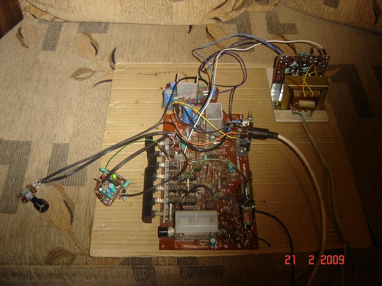

mógłbys bardziej szczegółowo posiać tą przeróbkę OR Sudety :?: Jaki stereodekoder, końcówka mocy, i jakieś zdjęcia, jestem cholernie ciekaw ;) :!:

Stereodekoder TA7343AP, ale będzie MC1309 Motorola, wzmacniacz m. cz. UL1481, przełącznik mono-stereo.

Postprzez Edziu » 13 grudnia 2009, 15:01
No ciekawe, widze wykorzystałeś różne wycinki płytek, a ten TA7343 to z jakiegoś polskiego odbiornikia, bo widzę kondensatory elwy, MC1309 stosowany był powszechnie w przenosnych radiach. TA7343 to bardzo dobry układ, jest łatwy w adaptacji w róznego typu radioodbiornikach. Ja w swoim tarabanie dawałem UL1621, z MC1309 miałem pamiętam problemy, robłem to tak ze odłączałem sygnał MCZ z OR zosia, i przypinałem do tarabana, za detektora, ale STEREO nie chciało zaskoczyc :|

Postprzez slaweklampy » 13 grudnia 2009, 15:08
MC1309 to bateryjna wersja układu MC1310, chcę go tutaj zastosować ze względu na niskie napięcie zasilania toru radiowego wynoszące 9V. Układ TA7343AP występuje powszechnie w chińskich radyjkach stereo. Stereodekoder wymaga odpowiedniego napięcia wejściowego, bez tego nie dekoduje sygnału stereo. Ja musiałem dać przedwzmacniacz MPX, aby stereodekoder zadziałał.

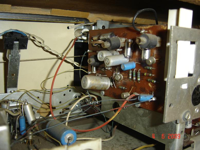

Postprzez Edziu » 13 grudnia 2009, 15:21
Wieczorem wrzuce zdjęcie stereodekodera na trzech tranzystorach z Jubilata stereo, moze i dlatego że zbyt mały sygnał MPX mu dawalem nie mogłem go zastartować, a to naprawdę leciwa konstrukcja, mam nadzieję że nie jest rozstrojony, bo jest na nim kilka cewek, napewno nie ma PLL jak w w/w i podobnie jak w archaicznym UL1601 który potrafił się nieźle rozstroić jak nie kręciło się tym co trzeba ;) , ale dużą satysfakcję dało by mi uruchomienie tak leciwej konstrukcji, a sygnalizacja jest na żarówce

Postprzez slaweklampy » 13 grudnia 2009, 15:24
Taki stereodekoder jest w odbiorniku tranzystorowym Trawiata stereo DST-302K.

Postprzez Edziu » 13 grudnia 2009, 19:43
Wyglada dokładnie na ten sam, w trawiacie są trzy cewki u mnie dwie ale na 3 jest miejsce tyle że jej fabrycznie nie ma. Taki tranzystorowy stosowano również w meluzynie ale tam płytka trzochę inaczej wyglądała

Postprzez slaweklampy » 13 grudnia 2009, 19:50
Cewki te są elementami obwodów rezonansowych. Jeden z nich jest obwodem filtru 19 lub 38kHz, a drugiej podłączone są diody dekodujące sygnał stereofoniczny.
Dekodery stereofoniczne pracują na zasadzie:
-metodą filtracji
-detekcji obwiedni
-przełączania.
