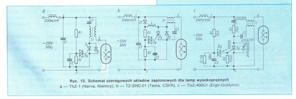

Hej, potrzebuję wartości elementów zamontowanych na płytce TUZ.
Nie powiem wam niestety jaki to model bo obudowa już całkiem zniszczona.
na płytce widnieje opis TUZ-U.02.01
na płytce są 2 kondensatory foliowe (chyba) 150nK oraz 220nK
jeden kon. ceramiczny 68nK
4 Rezystory oporności nie znam.
tyrystor T22-xxx nie da sie juz odczytać
2 diody półprzew. (w tym jedna z nakrętką)
Dziękuję z góry za wszelką pomoc :)

Może ten schemat z prawej strony Ci pomoże
