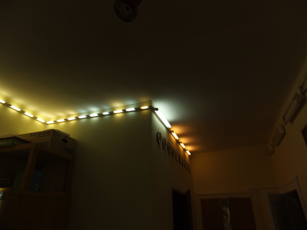

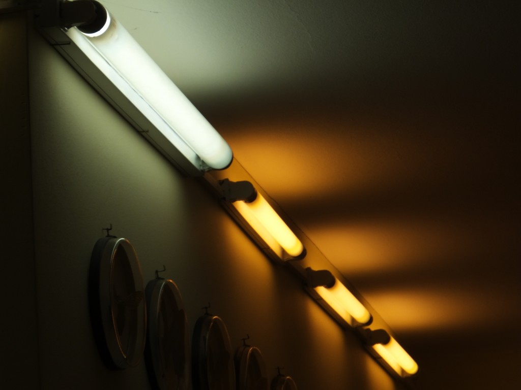

Tutaj jeszcze ciąg dalszy oświetlenia, które zrobiłem za pomocą kilku większych świetlówek - 3 rurki T8 10W i jedna rura 20W T12. Też świetlówki te pracują na układzie RC, a ze względu na niskie napięcie zapłonu tych świetlówek nie ma problemu z ich zasilaniem. Ta pierwsza rura - o mocy 20W - to Alinex. Dzięki dużym prześwitom przy trzonkach będę mógł obserwować, w jaki sposób przebiega zużycie skrętek na tym układzie RC. Nie zwierałem ich, więc skrętki powinny zużywać się postepowo jak przy zasilaniu np. dławikiem.
Zexty to niestety barwa 2700K, co w ich przypadku niestety równa się barwie 530. Jak przyjdą rurki w barwie 4000K to je podmienię, bo te świecą totalnie różowo, przynajmniej jak najgorsze Apolla...

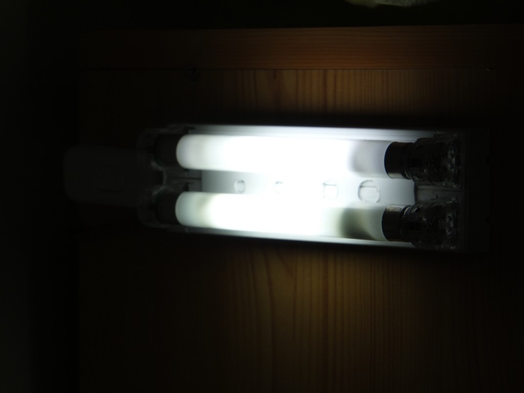

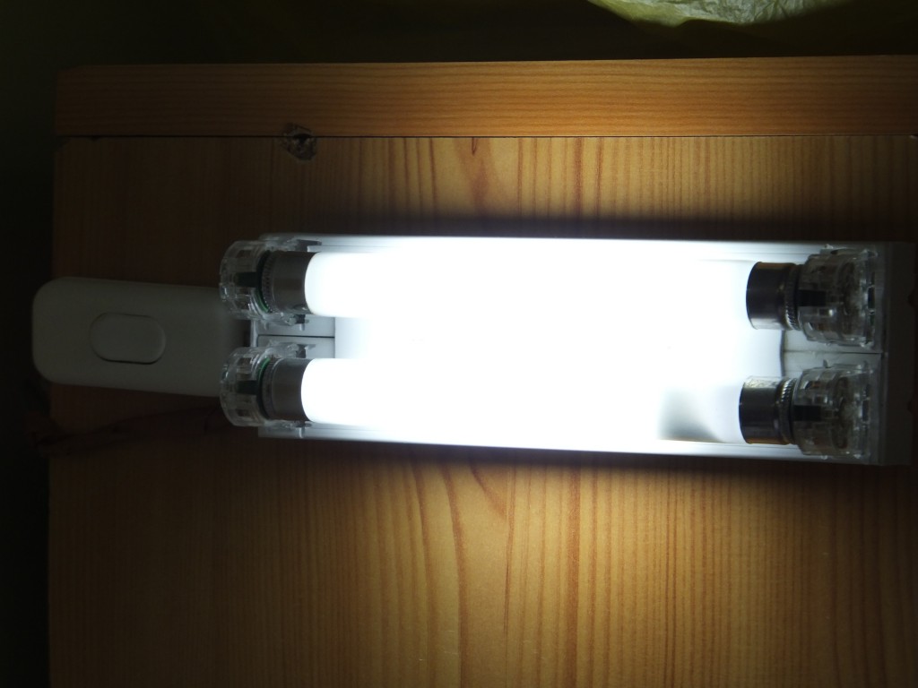

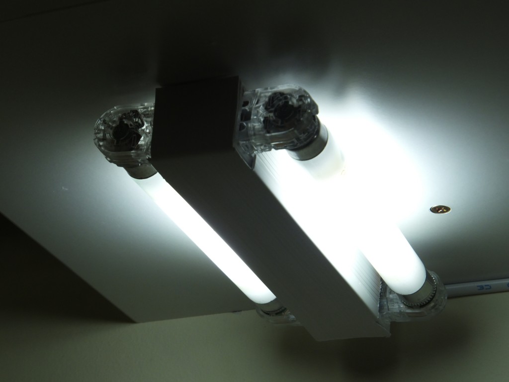

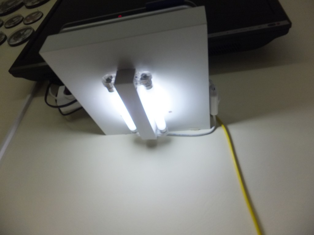

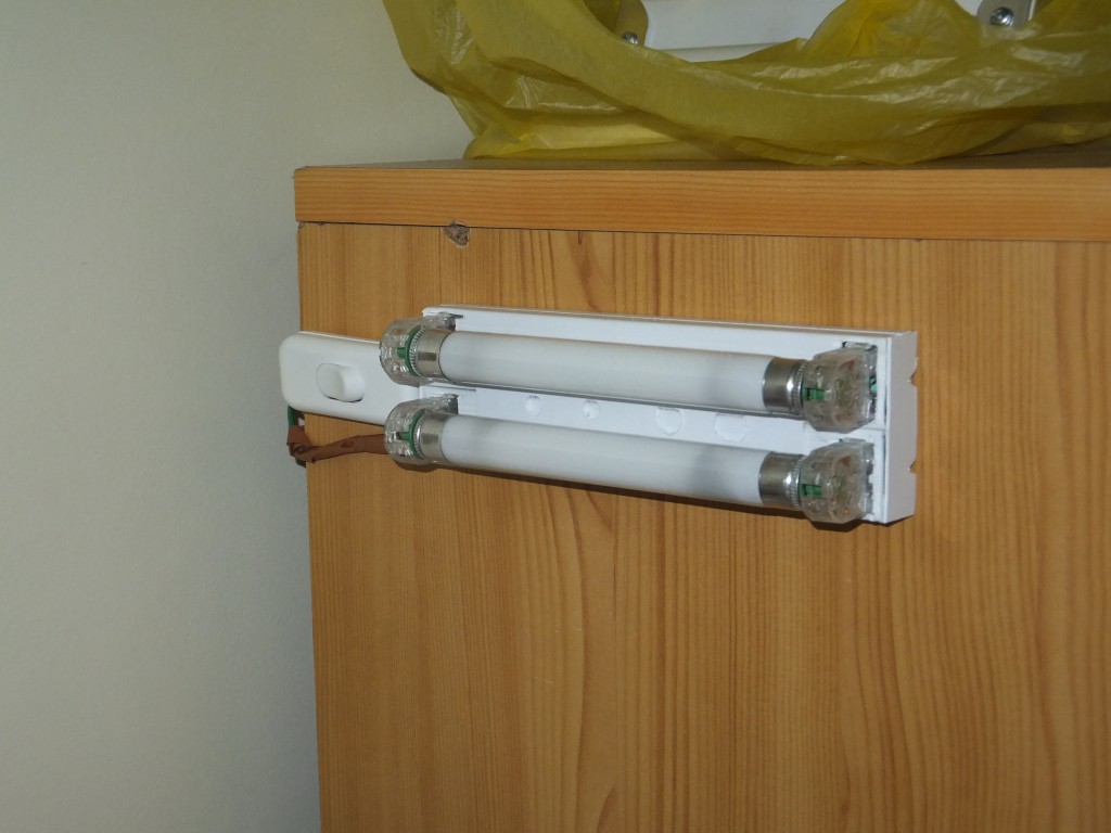

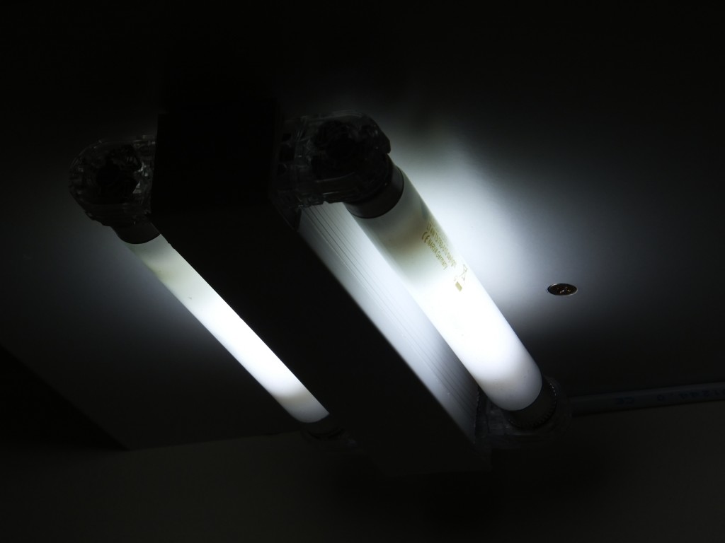

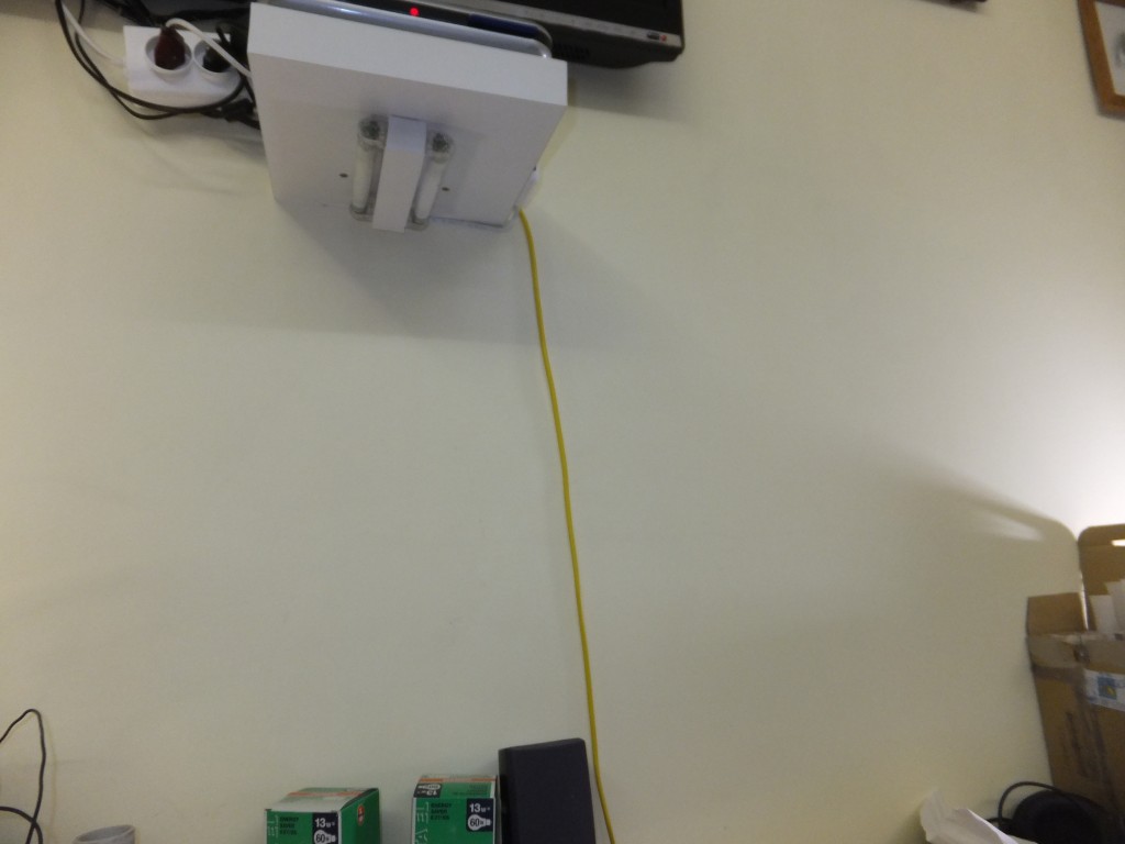

Tutaj jeszcze kilka przykładów oprawek lub mini instalacji, które zrobiłem ;) Na początek doświetlenie biurka - są to dwie oprawy 2x4W. Jedną z nich zrobiłem na wzór klasycznej oprawy BN z gniazdkami po bokach, a drugą z układem na kształt antystroboskopowego. W obu oprawkach świetlówki odpalają klasycznie bimetalem.
Akurat te oprawki zamontowałem pod koniec kwietnia, jak robiłem niewielkie przemeblowanie i od tego czasu rurki Narva jeszcze nie zdążyły się zużyć. Na początek BN:

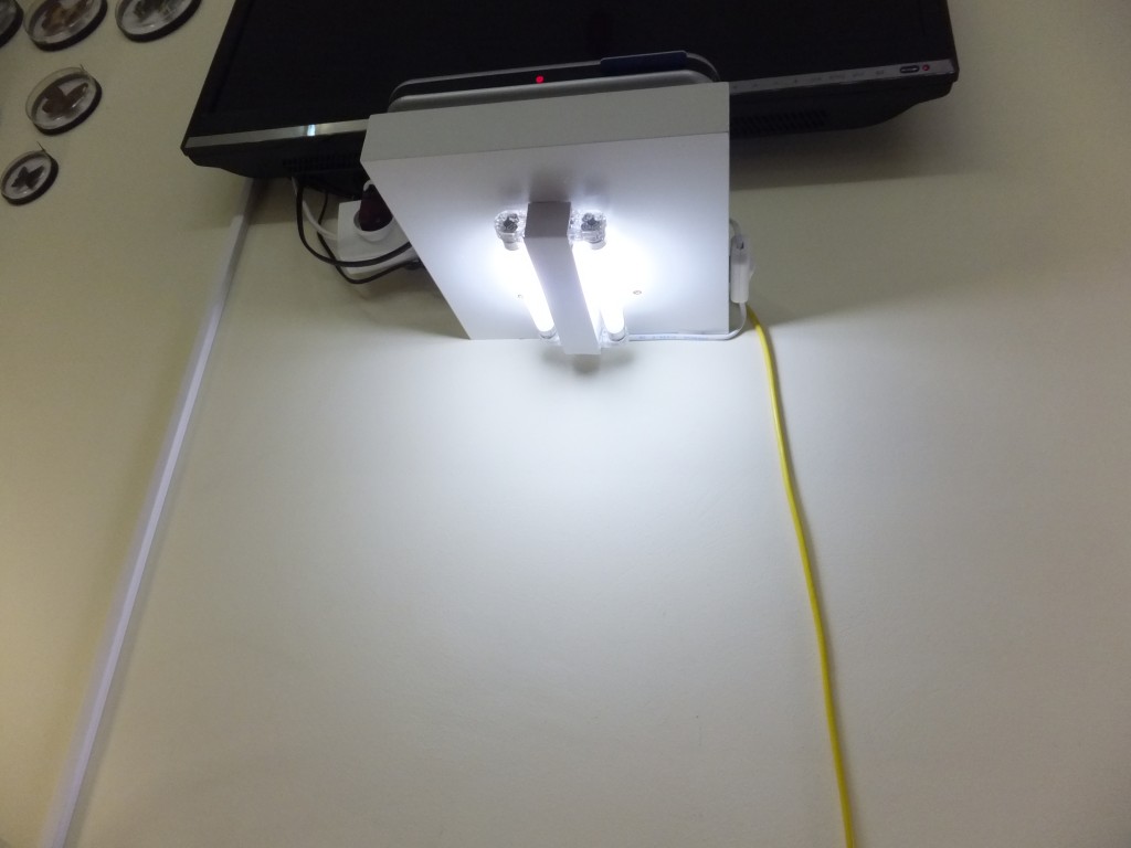

(ten żółty kabel to internetowy, doprowadzony do dekodera na półce pod TV - kabel zasilający jest schowany w korytku)

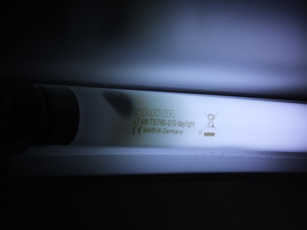

Widok na nadruk na świetlówce oraz kropkę tak klasyczną dla starych świetlówek T12. W tych Narvach z tej serii, okopcenia powstawały bardzo szybko i łatwo, ale jednocześnie te rurki mimo deklarowanej barwy 760, świecą naprawdę dobrze i ich barwa rzeczywiście robi wrażenie odrobinę cieplejszej od 765, przypomina nieco barwę rur 865.

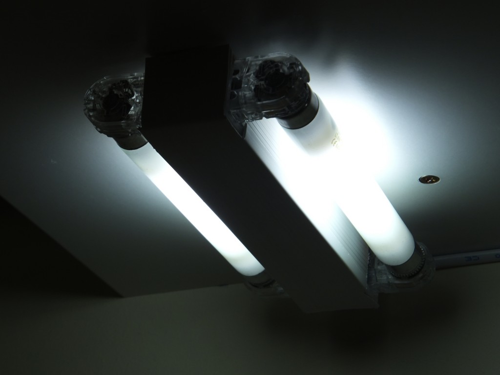

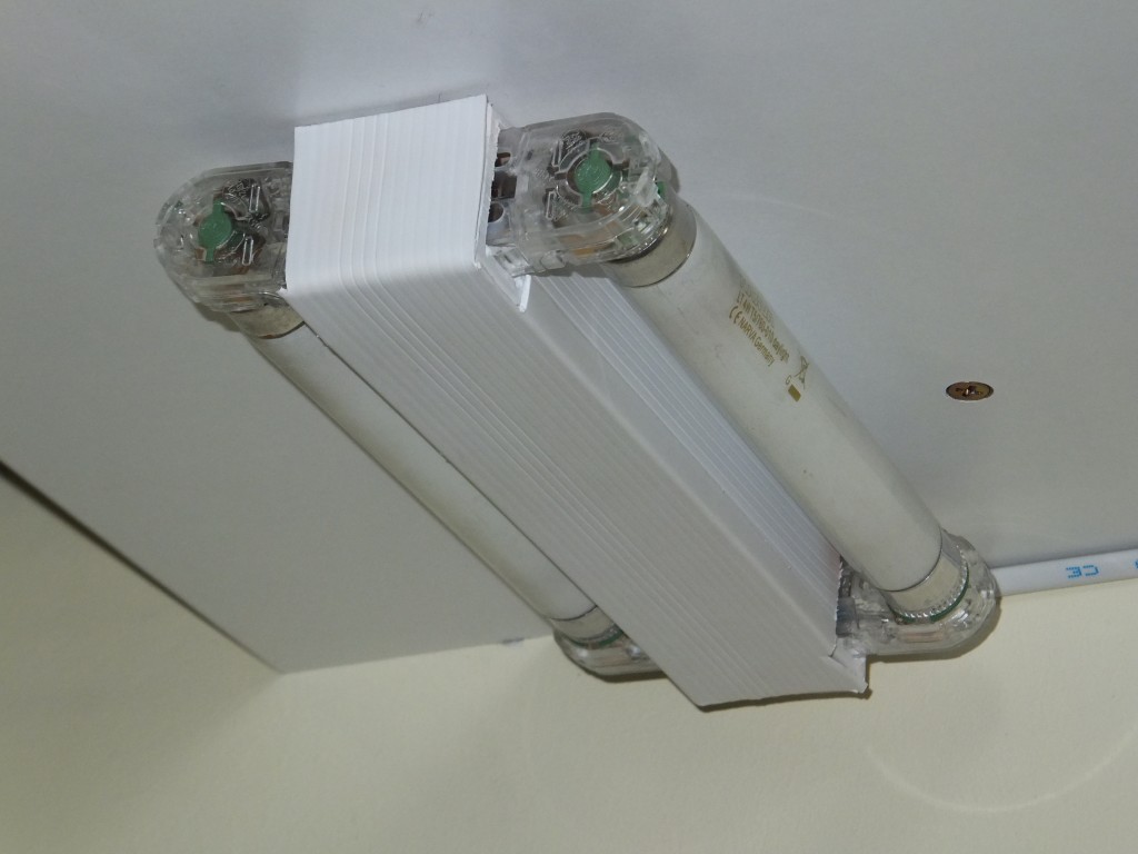

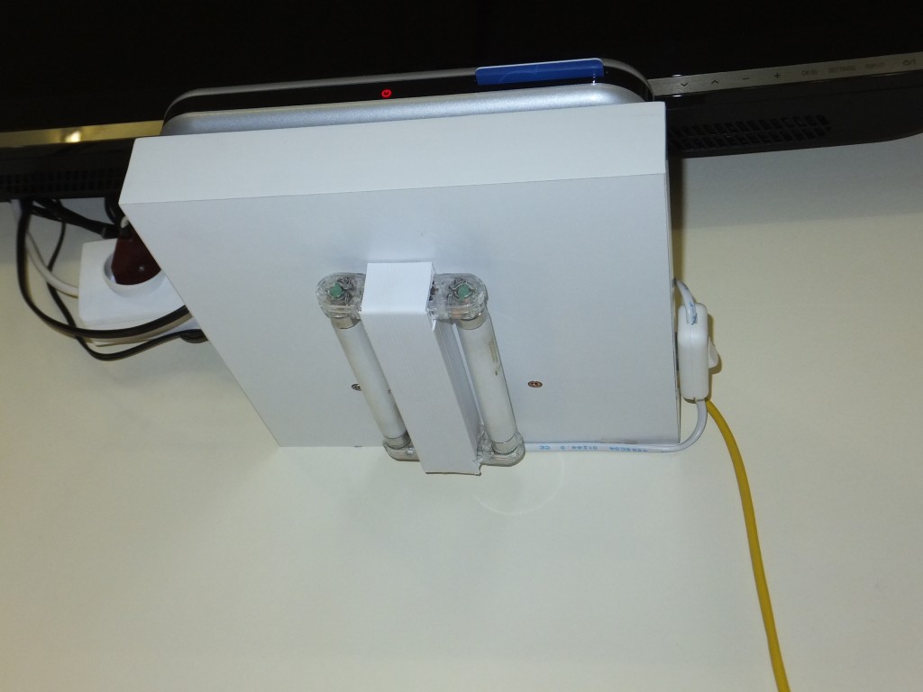

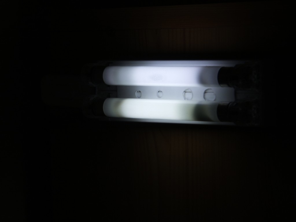

Druga oprawa 2x4W pracuje w układzie analogicznym do standardowych układów antystroboskopowych ;) Jedna świetlówka pracuje na dławiku (schowanym za szafką), a druga na układzie RC. Podobnie jak w przypadku lampki imitującej BN, obie świetlówki pracują na starterkach bimetalicznych (miniaturki pozyskane z PL-S, schowane w obudowie).
Dolna świetlówka pracuje na dławiku i widać, że ma na końcówkach większe okopcenia - szczególnie na końcówce od strony nadruku. W Narvach z serii, z której są te rurki, okopcenia powstawały bardzo szybko i łatwo, wyglądając jak w klasycznych rurach T12 :)
