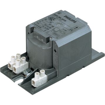

Postprzez famabud » 24 stycznia 2015, 20:30
Czy ten statecznik Obrazek można używać w układzie z zapłonnikiem równoległym (tak jak przy klasycznym z dwoma zaciskami). Jak widać ten ma trzy zaciski.
Re: Parę pytań do profesjonalistów
Postprzez Whites86 » 24 stycznia 2015, 20:33
można
Postprzez Elektroservice » 24 stycznia 2015, 20:38
Można, podłączasz jak zwykły statecznik wykorzystując tylko uzwojenie główne nie podłączając uzwojenia zapłonowego.
