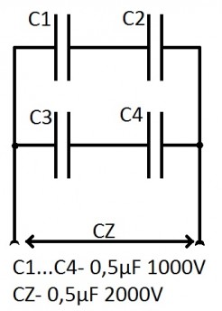

Mam pytanie... :mrgreen:
Czy poniższy schemat ma prawo działać ?
Chodzi tu o zwiększenie tolerancji napięcia przez kondensatory z 1kV do 2kV.
Układ oczywiście dla ZLM.

Oczywiście. Pod warunkiem że kondensatory będą miały w miarę identyczna pojemność.

Jedyną wadą tego rozwiązania są większe gabaryty takiego zestawu w porównaniu z kondensatorem na napięcie 2000V.
