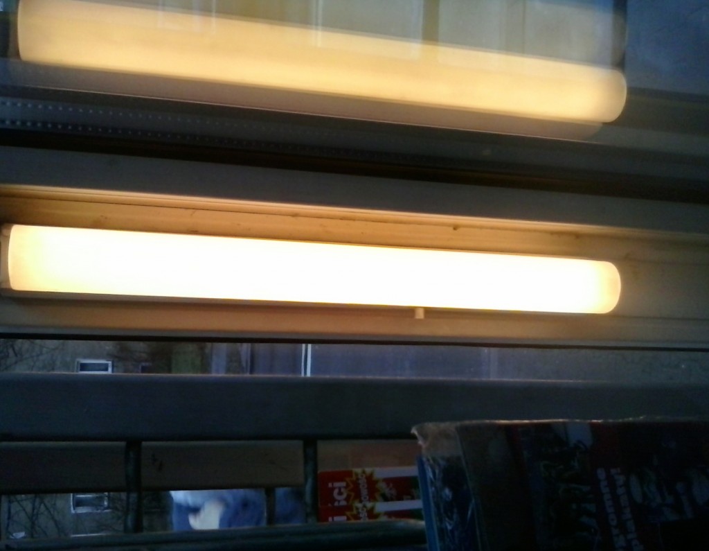

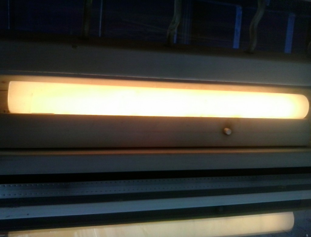

Jaki to typ świetlówki?
Ostatnio edytowano 12 marca 2016, 17:52 przez galad, łącznie edytowano 1 raz

Postprzez jacekk » 12 marca 2016, 17:34
To jest na 99% po prostu żarówka liniowa. Czesto spotykałem takie w starszych lustrach łazienkowych, dają przyjemne, miękkie i aż za ciepła światło. Trzonek jest umieszczony na środku bańki, dwa bolce w jakiejś oprawce, chociaż były i takie które miały bolce umieszczone na końcach świetlówki, ale w przeciwieństwie do świetlówki bolce są prostopadle do osi świetlówki, tak ze ich po prostu nie widać.

Postprzez matit1 » 12 marca 2016, 17:37
Jeśli to żarówka to np. Osram linestra
