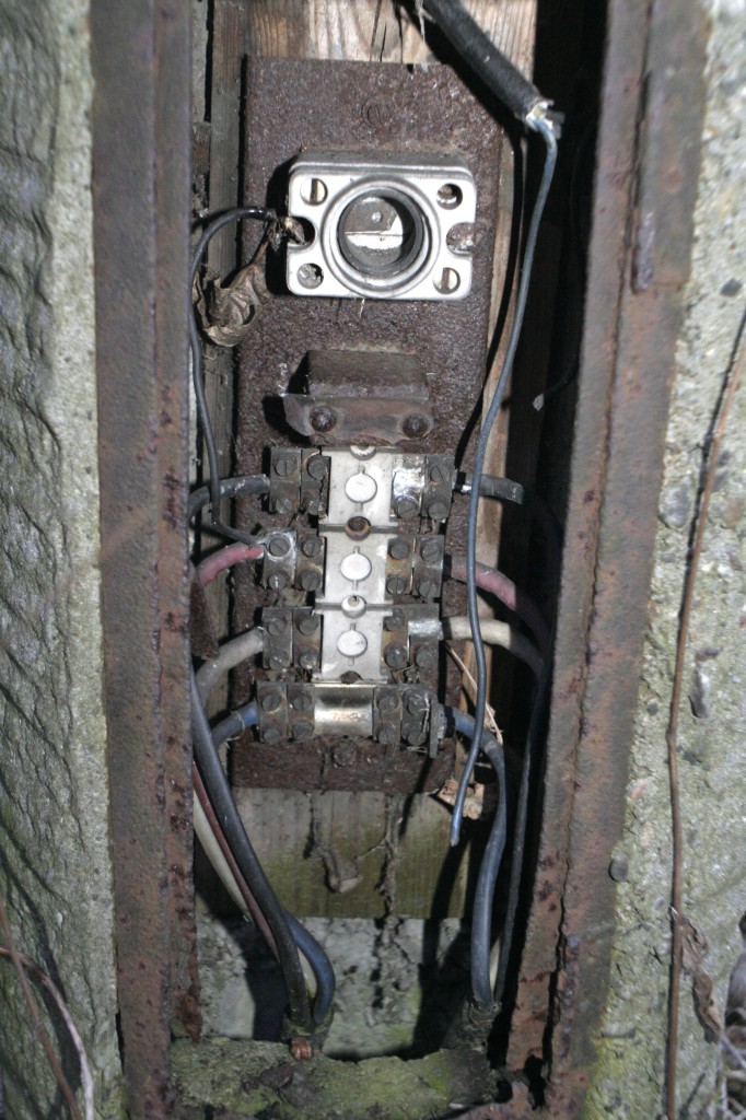

Jeszcze mam pytanie dotyczące takiej skrzynki: czy były jakieś standardowe oznaczenia kolorów kabli? Np. niebieski był neutralny, czerwony i biały faza? Czy zależenie od miasta i rodzaju kabli kładziono różne kolory w różnych latach i mogły one co innego oznaczać?

Z kolorystyką żył przez ostatnie czasy było niezłe zamieszanie. Bez zdrowego rozsądku i próbnika nie ma szans :)

Co do kolorów przewodów, to historycznie, przej jakiś czas powszechnie stosowano białą żyłę jako zero. Był okres przejściowy, gdy jako zero stosowano żyłę czerwoną. W końcu jako zero (dzisiejsze PEN) zaczęto stosować żyłę niebieską albo żółto - zieloną (zależy jakie kolory żył są dostępne w kablu).

dokładnie, dlatego bierz na to poprawke bo bardzo często spotykam się w stacjach i w złączach ze zero jest biale a faza niebieska ;)

Masakra. Zatem tylko podejście z próbówką wyjaśni conieco :roll:
