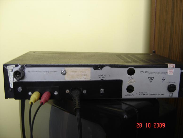

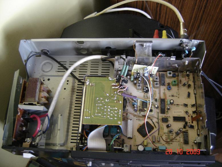

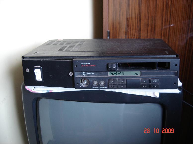

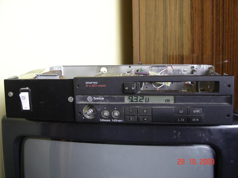

A teraz pokaże mój tuner radiowy ze śmieci. Zrobiłem z radia Blaupunkt, który dostałem od sąsiada. Zasilacz jest od radia Sudety R-208.

Praktyczne wykorzystanie radia samochodowego, i masz tuner cyfrowy ;) Mógłbyś jeszcze pokombinować z wejściem AUX, wykorzystując miejsce po magnetofonie, a przełączać przełącznikiem, coś w tym stylu gdy się wkładało kasetę następowało przełącznie tym przełącznikiem zamontowanym na mechanice, a potem odszukać ścieżki pod które mógłbyś się wpiąć. ;) A wzmacniacz głośnikowy tez wykorzystujesz czy to sam tuner?

To jest tuner analogowy sterowany cyfrowo, tuner cyfrowy odbiera sygnały cyfrowe. Wzmacniacz mocy w tym tunerze jest odłączony. Zastanawiam się nad połączeniem tego tunera i odtwarzacza CD z komputera, ale czy to ma sens?

Widze tam niemieckie napisy, ale regulację basu chyba ma też, Co do balupunktów, one dość dobrze grały, opłaciło by się jako wzmacniacz jak najbardziej(: tym bardziej jak jest regulacja basu i sopranu. a ten otwór do kasety czymś możesz zapełnić np. przełącznik radio >aux, wejście aux, albo jakiś bajerek typu wskaźnik wysterowania

Nie używam wzmacniacza w tym urządzeniu, bo mam podłączone to do radia Amator 2b stereo, a poza tym ten tuner można podłączyć do wzmacniacza stereofonicznego dużej mocy.
