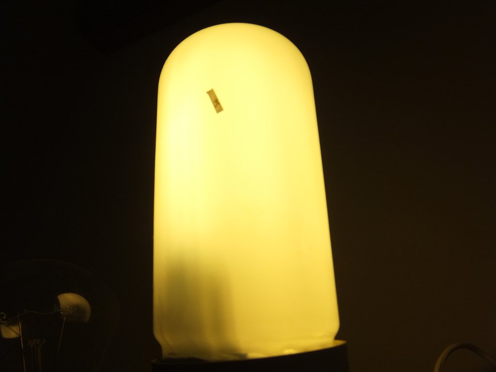

Stwierdziłem, że ożywię znów jedną z zużytych SLek, których trochę mam. W tym celu zastosowałem pomysł z mostkiem Graetza, który ostatnio często stosuję. Dzięki temu prąd przepływa przez świetlówkę jednokierunkowo, co sprawia, że świetlówka znów poprawnie świeci (jeśli jedna z elektrod nadal jest sprawna - a tak najczęściej się dzieje). Oczywiście diody w mostku muszą być na odpowiednie napięcie, aby przetrwały impuls z dławika.
Oto zdjęcia:

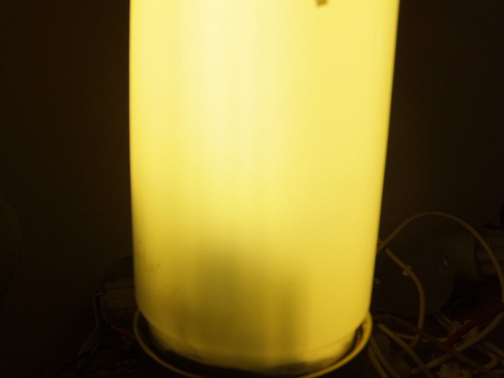

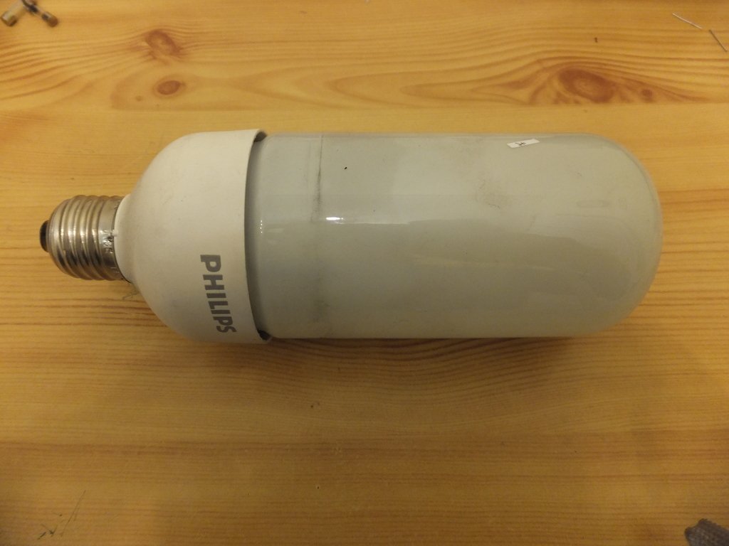

Świetlówka przed naprawą:

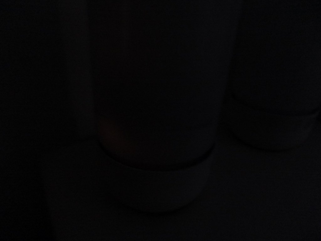

Na powyższym zdjęciu widać, jak blado jarzy się obszar w obrębie przepalonej elektrody (widoczne jedynie po zgaszeniu światła).

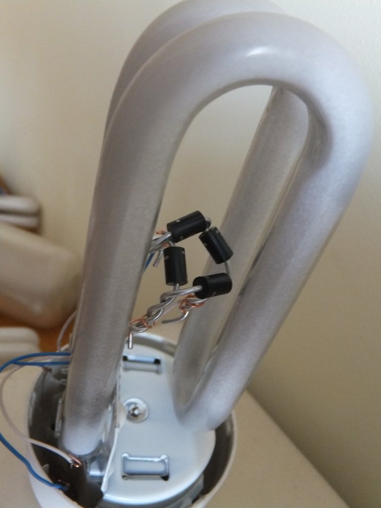

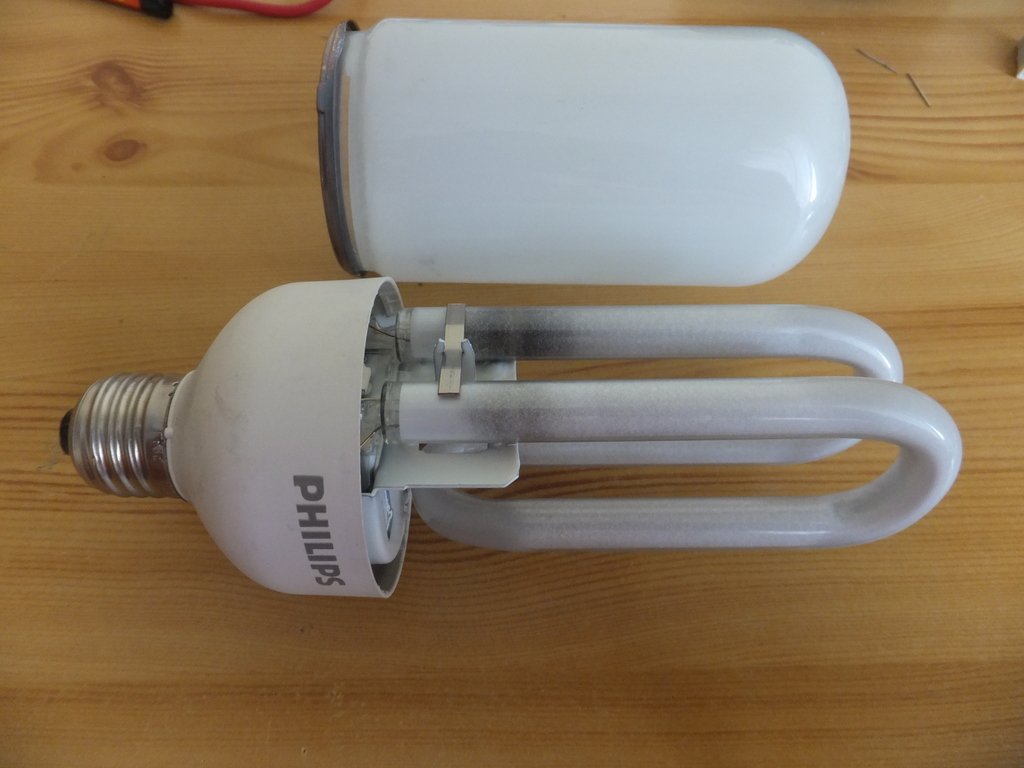

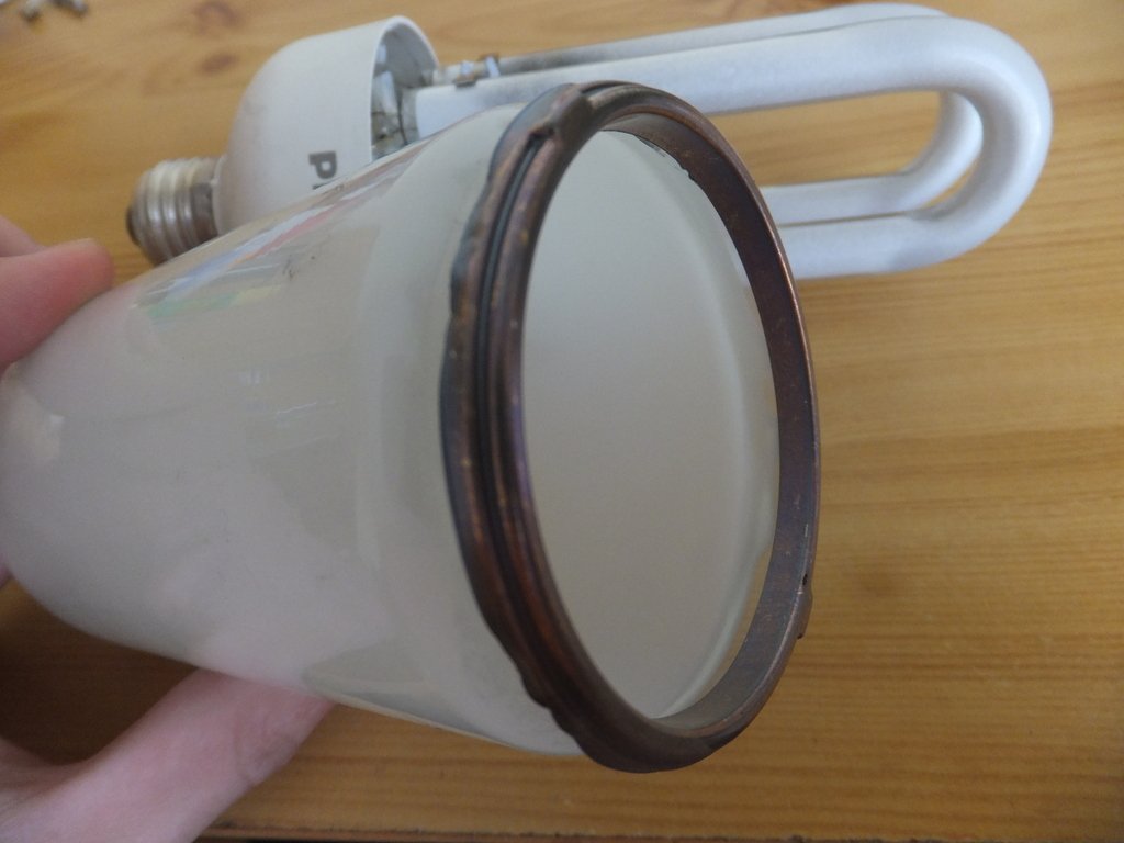

Po zdjęciu klosza:

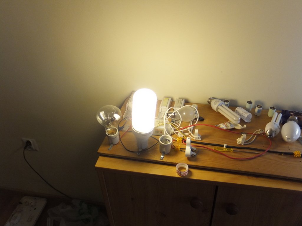

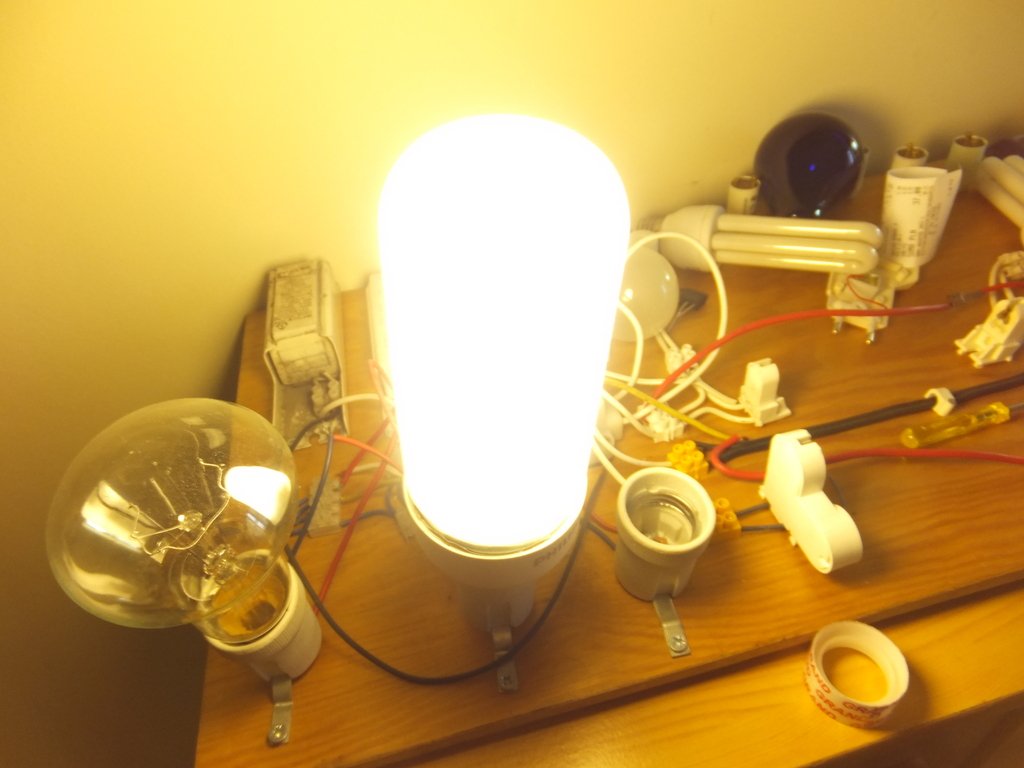

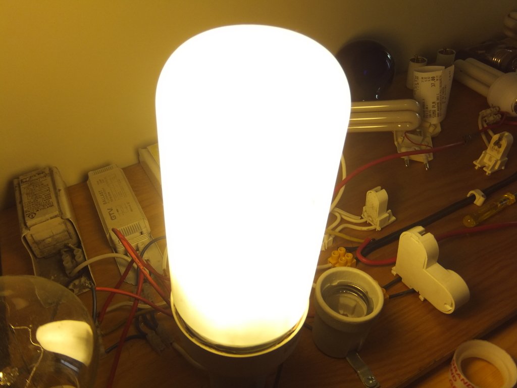

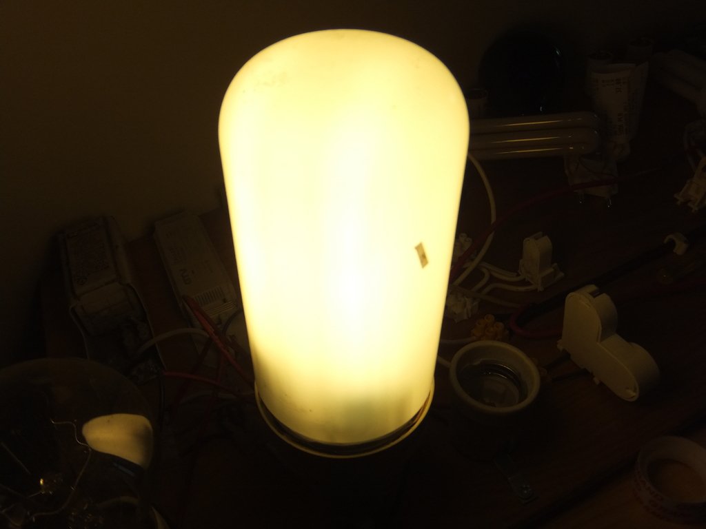

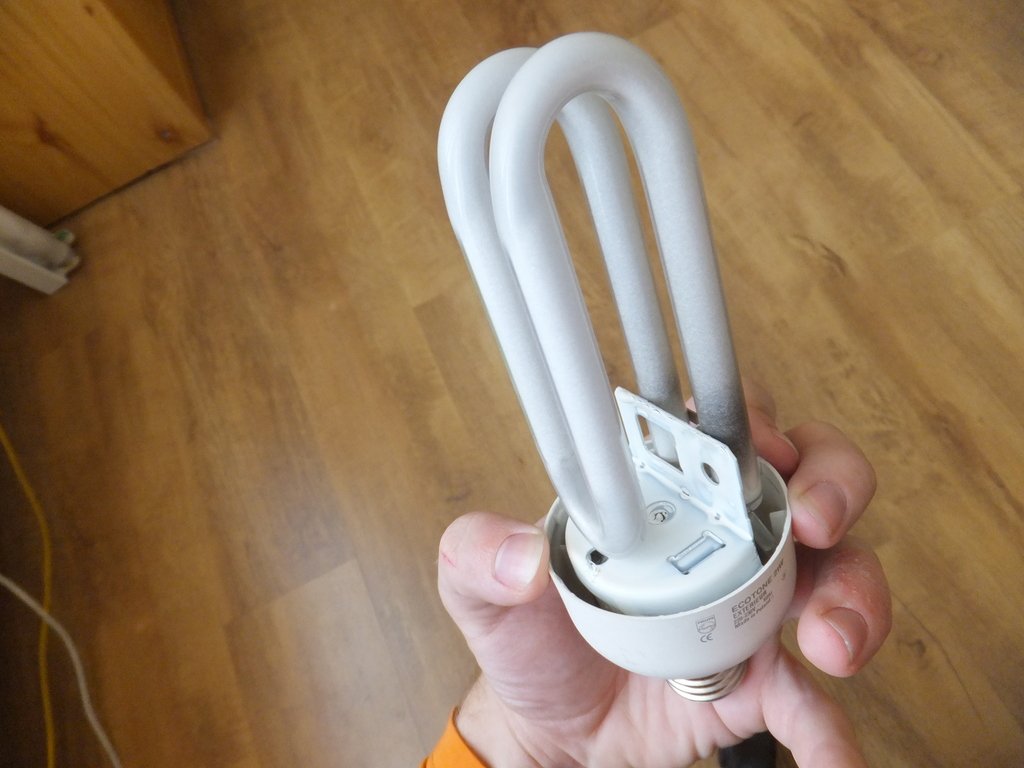

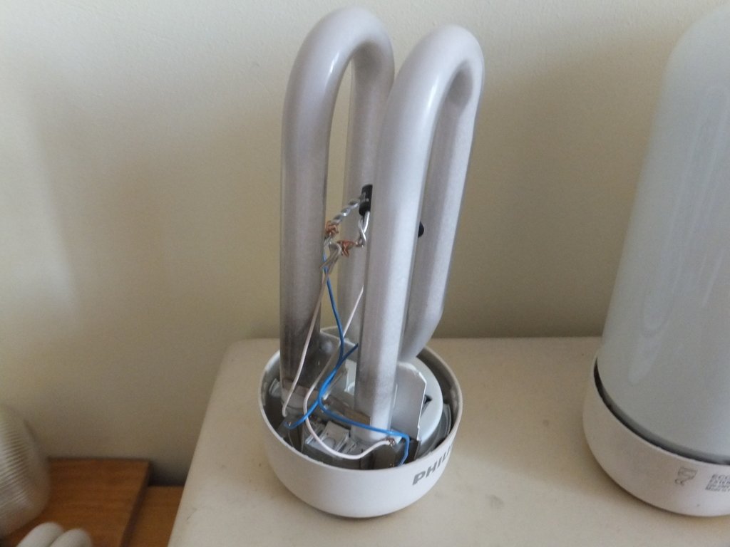

Przyłączyłem mostek Graetza pomiędzy rurę świetlówki, a dławik:
I w akcji:

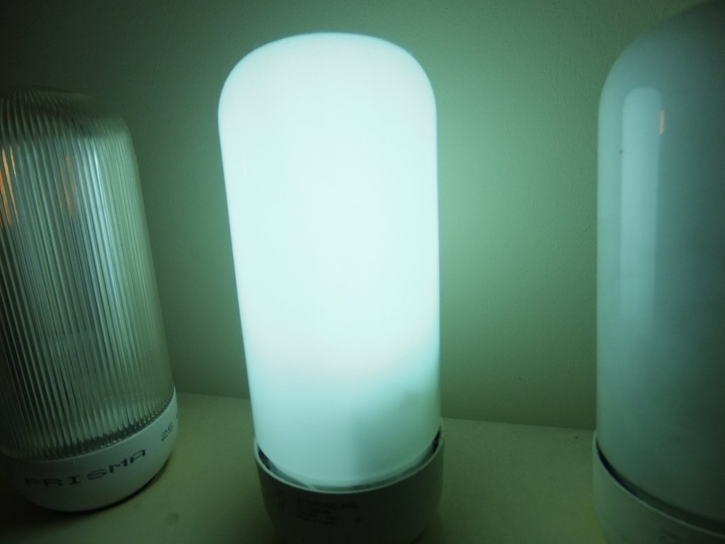

Po dopracowaniu połączeń, zabezpieczeniu ich i lepszym umocowaniu, założyłem klosz i zużyta SL-Exterieur (SL*Comfort) z listopada 1998 roku na nowo zaświeciła swym blaskiem.

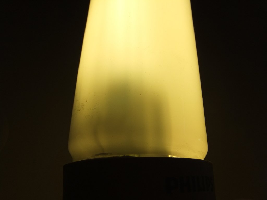

Przy okazji - taka sama SL (z tej samej "dostawy"), w której wiosną wymieniłem rurkę na białą z taniego kompakta - PO PÓŁ ROKU codziennego używania nadal pięknie świeci:
To się nazywa porządny układ zapłonowy. Gdy ją rozbierałem, na elektronice już nie świeciła, z resztą z winy samej elektroniki.

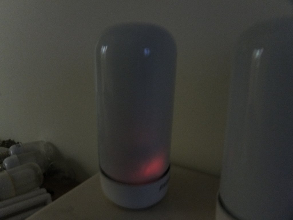

Postprzez Lampka » 5 grudnia 2012, 16:47
Lampa miała już przeświecone dużo godzin, więc na elektrodach emitera już było mało.

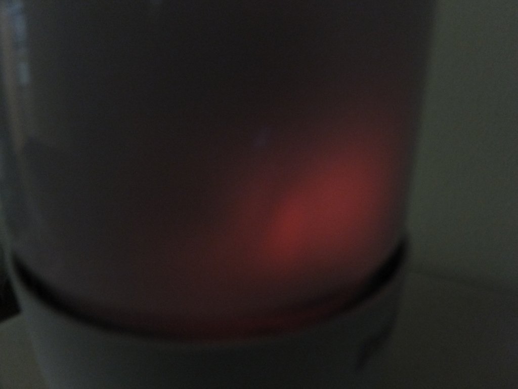

Wczoraj naprawiona SL zaczęła przygasać i pomrugiwać. Na skrętce skończył się emiter, zaczęła rozżarzać się na pomarańczowo, a zaciemnienie powiększyło się na końcówce. W końcu świetlówka nagle zgasła i zaczęła już tylko świecić blado na różowo przepalona elektroda:
Teraz świetlówka ma już naturalnie zużyte obie elektrody ;)
