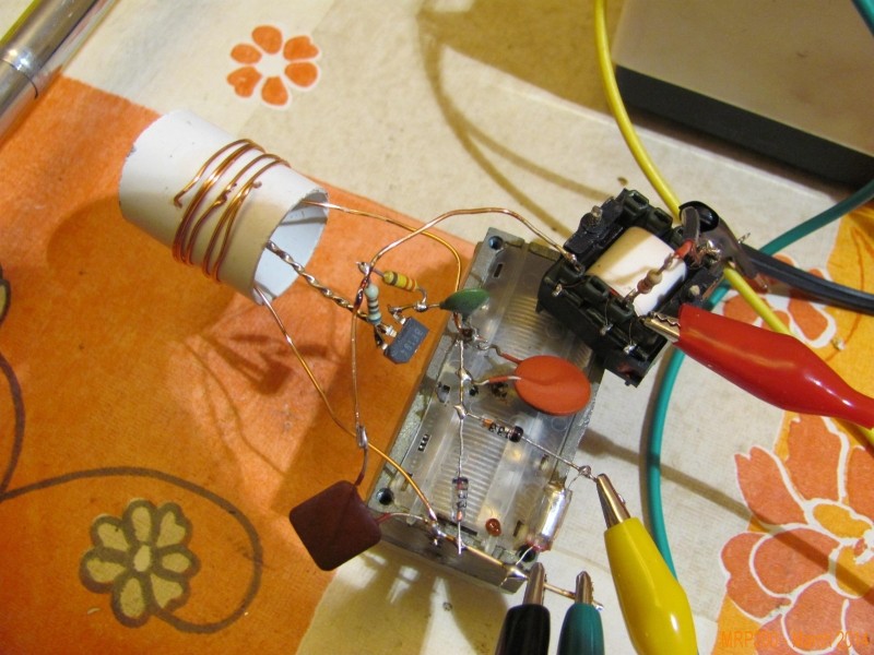

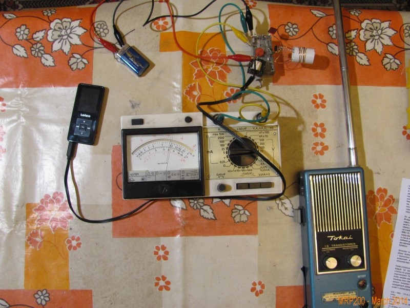

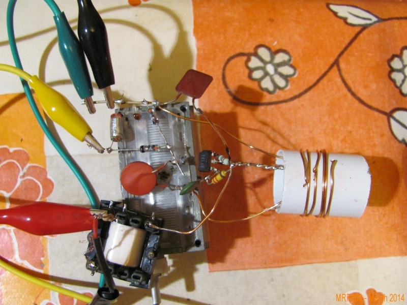

To może i Ja w końcu czymś się pochwalę. Tak na szybko, zrobione zresztą z nudów.
Kto zgadnie to jest :?:

Re: DIY [czyli zrób to sam]
Postprzez amisiek » 7 marca 2014, 22:42
Ja wiem :) nawet mógłbym się pokusić o obliczenie jednego dość ważnego parametru. Ale nie będę psuł zabawy innym ;)
Postprzez Elektroservice » 7 marca 2014, 22:43
Wygląda na jakiś transmiter, coś podobnego jak samochodowe mp3 radiowe.
Postprzez Kwazor » 8 marca 2014, 06:15
Mały nadajnik na krótkie fale.. ale ten transformator modulacyjny na rdzeniu ferrytowym?
Kwazor
Posty: 514
Zdjęcia: 343
Lokalizacja: REDA
Postprzez Marek140 » 8 marca 2014, 18:41
Prosty nadajnik AM (bo na FM jest za prosty), sądząc po obecności krótkofalówki na fale krótkie ;)
Na jakich częstotliwościach działa?
Marek140
Posty: 1494
Zdjęcia: 508
Lokalizacja: Augustów
Postprzez MRP200 » 8 marca 2014, 20:39
Niektórzy koledzy byli blisko.
To układ prostego falomierza-generatora. Przy odłączonej baterii układ działa jak falomierz bierny, który czerpie energię do wychylenia wskaźnika analogowego z mierzonego obwodu. Podstawą takiego urządzenia jest równoległy obwód rezonansowy złożony z widocznej cewki nieekranowanej oraz kondensatora strojeniowego. Jeżeli wstroimy się na rezonans, wtedy napięcie na takim dwójniku jest najwyższe, które możemy mierzyć za pomocą woltomierza, oczywiście po wcześniejszym wyprostowaniu za pomocą podwajacza napięcia. Z uwagi na wysoką częstotliwość, w układzie zastosowano detekcyjne diody germanowe. Po dołączeniu baterii układ ten staje się generatorem. Realizuje to widoczny na fotkach tranzystor. Za pomocą transformatorka sygnałowego, którego uzwojenie wtórne włączone jest szeregowo z zasilanie generatora możemy zrealizować dodatkową modulację AM.
W praktyce takie urządzenia mają pokrętło kondensatora wyposażone w skalę częstotliwości oraz komplet wymiennych cewek.
Ta krótkofalówka, zabytkowa poniekąd, została przestrojona przez radiowca na kanał CB 19, czyli rząd 28 MHz
MRP200
Moderator
Posty: 4294
Zdjęcia: 639
Postprzez amisiek » 8 marca 2014, 22:23
Nasz kolega Marek zrobił jeden z ciekawszych przyrządów pomocniczych. GDO (grid dip oscillator - jeśli układ jest lampowy)/TDO (trans dip oscillator - jeśli jest tranzystorowy), bo tak w żargonie elektroników nazywa się taki układ, jest bezcennym przyrządem do strojenia obwodów. Po sprzężeniu cewki TDO z mierzonym obwodem (nie można sprzęgać zbyt mocno, w większości przypadków wystarczy zbliżyć), można bardzo łatwo znaleźć gdzie występuje rezonans. Wystarczy wyskalować TDO za pomocą dowolnego odbiornika.
W ten sposób można zgrubnie dostroić obwody w odbiornikach i nadajnikach, można to zrobić "na zimno" z wyłączonym zasilaniem. W ten sposób można także znaleźć częstotliwość rezonansową anten.
Jeszcze ciekawszym przypadkiem jest sprawdzanie rezonatorów kwarcowych - sprzężenie kwarcu z obwodem TDO daje ciekawy efekt - kwarc stabilizuje częstotliwość takiego generatora. Po dołączeniu TDO do częstościomierza (falomierza liczącego) można precyzyjnie określić częstotliwość rezonatora, zarówno podstawową, jak i najważniejsze overtony. Gdyby nie TDO, niejedna konstrukcja nie dałaby się uruchomić.
Co do modulacji - w takim układzie modulacja za pomocą transformatora powoduje jednocześnie modulację amplitudy i częstotliwości, co należy wziąć pod uwagę przy strojeniu detektorów stosunkowych FM.
Marku powiem Ci, że kiedyś z nudów odpaliłem GDO i z kolegami sprawdzałem jak daleko będzie słychać taki generatorek przy dostrojeniu obwodów i anteny w rezonans. Na paśmie 21 MHz z takiego GDO i prostej anteny typu delta dostałem raport słyszalności z południa Włoch. GDO było zrobione na jednej triodzie - połówce lampy ECC88.
