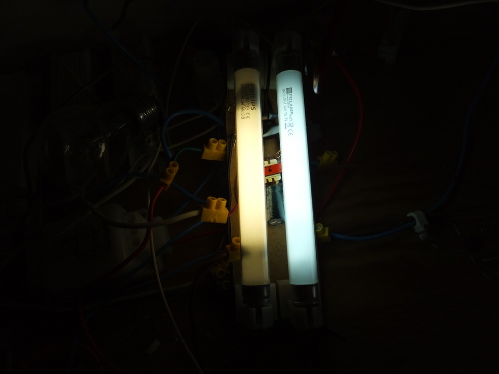

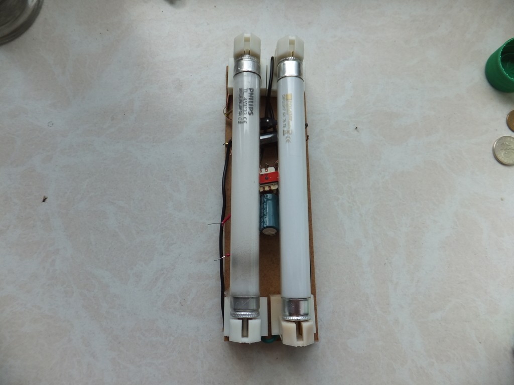

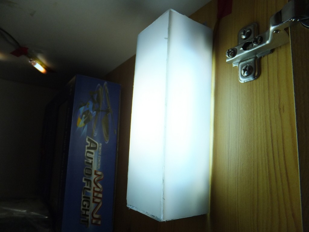

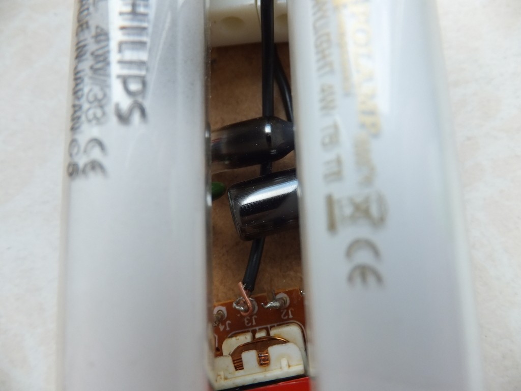

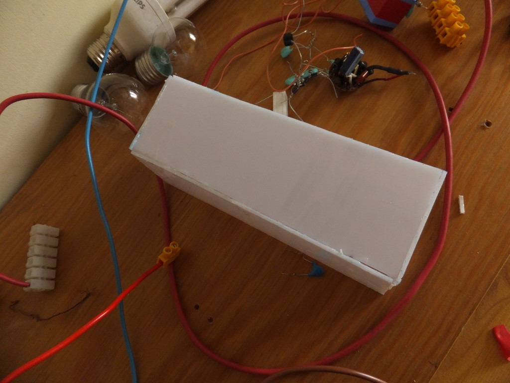

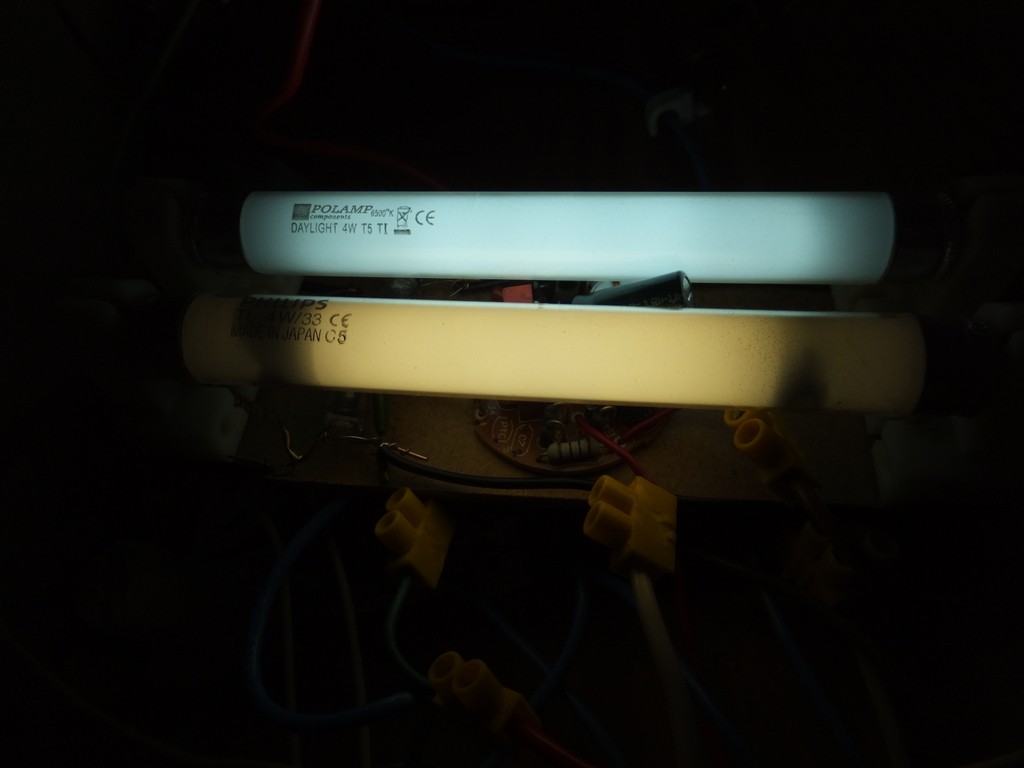

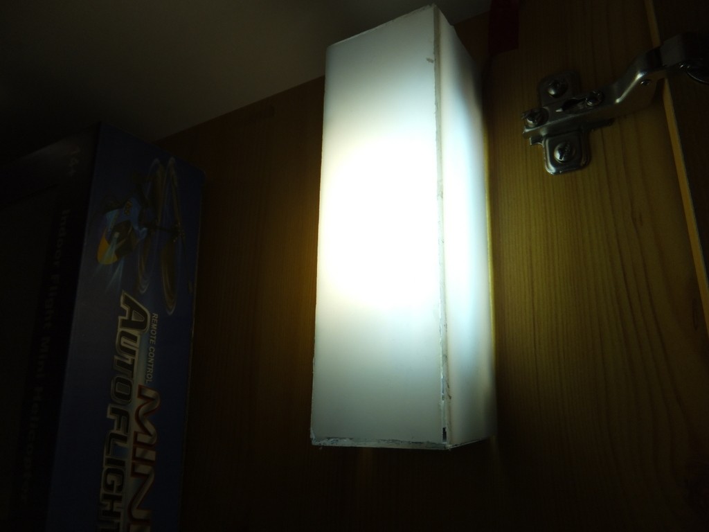

Taka tam opraweczka dla świetlówek T5 4W ;)

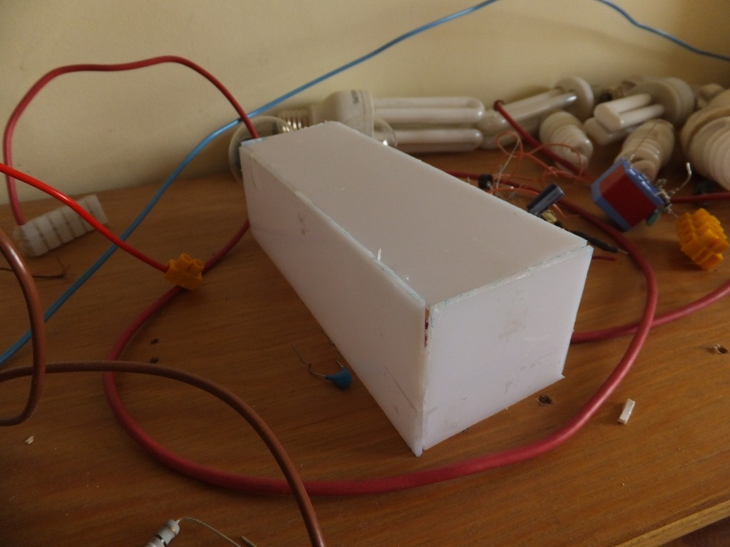

Bebechy - elektronikę - przydałoby się pewnie nieco obudować. Klosz zrobiłem z plexi, ale ciężko mi go efektownie posklejać (na zdjęciach widać taśmy, dla przytrzymania, jak chciałem skleić to klejem epoksydowym, ale niestety nie jest to zbyt wytrzymały sposób mocowania). Jeżeli ma ktoś pomysł, jak w prosty sposób skleić kawałki tej płyty, to można pisać ;)
Sam układ zasilania i sposób zasilania świetlówek, jest o tyle prosty, że obie są połączone szeregowo. Każdą odpala osobny kondensator (wstawiłem zapłonniki świetlówkowe, co czasem dodatkowo pomaga przy zapłonie), a skrętki są podłączone szeregowo, a nie zwarte. Czyli wszystko odbywa się jak w normalnym kompakcie, z tym, że tutaj w układzie szeregowym pracują nie dwie, lecz 4 katody, a także nie jeden kondensator zapłonowy, ale dwa (po jednym na świetlówkę). W ten właśnie sposób można efektywnie łączyć świetlówki szeregowo na elektronice, bez obaw, że przy wypaleniu się którejś z elektrod, wystrzelą tranzystory przez niewłaściwy stan pracy.

O wiele lepiej niż poprzednim razem, ale i tak nie do końca OK. Dlaczego jak już robisz oprawę na świetlówki w której są normalne zapłonniki to zamiast zainstalować oprawki do zapłonników partaczysz podłączając zapłonniki na raupe ? Układ zapłonowy powinien być zabudowany wewnątrz dodatkowej obudowy (albo mogłeś dobudować do oprawy komorę osprzętu w której by był umieszczony układ zapłonowy, mogłaby się znajdować pod panelem z świetlówkami jak w fabrycznych konstrukcjach). Jak skleisz porządnie klosz to oprawa będzie wyglądać całkiem fajnie, dobry klej epoxydowy musi dać radę, tylko klejone powierzchnie muszą być czyste, suche i nie mogą być zatłuszczone. Przy odtłuszczaniu uważaj z rozpuszczalnikami aby sobie tej plexi nie uszkodzić, myślę że bezpieczny tutaj będzie tylko denaturat.
Re: DIY [czyli zrób to sam]
Postprzez Lampka » 30 maja 2014, 22:03
Lampka ma być zwarta i mała, więc nie ma sensu budowanie osobnej komory dla osprzętu. Poza tym docelowo całość miała być osłonięta tym kloszem z plexi. A zapłonniki wykorzystuję z kompaktów PL, bo są małe, a nie duże i toporne, jak zwykłe zapłonniki w obudowie. Nawet by się nie zmieściły pod tymi świetlówkami.

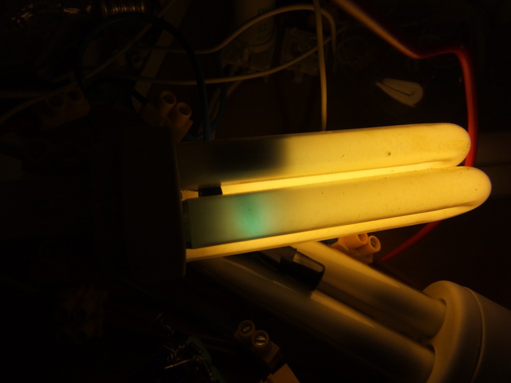

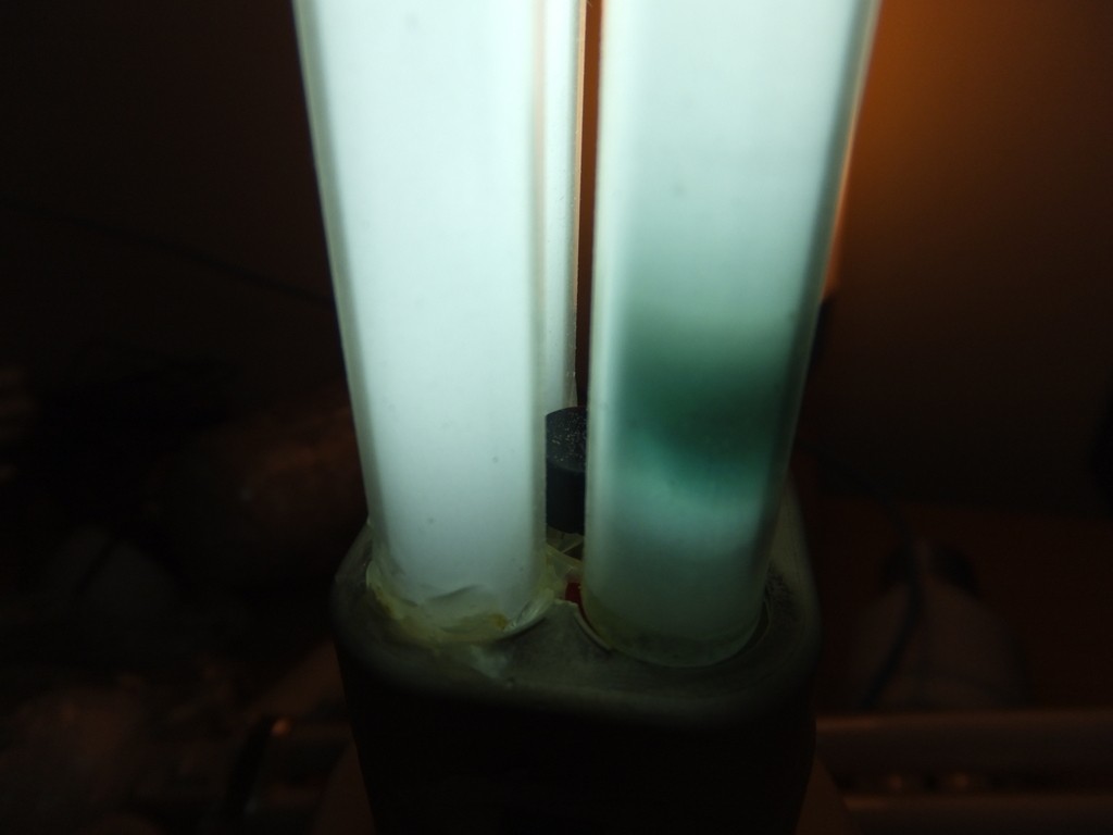

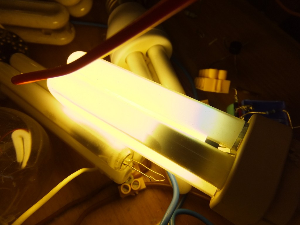

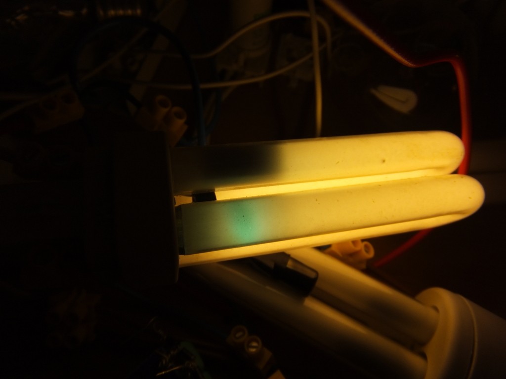

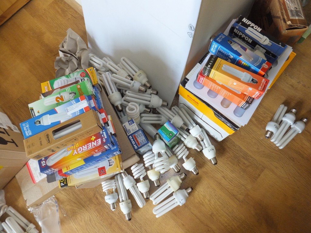

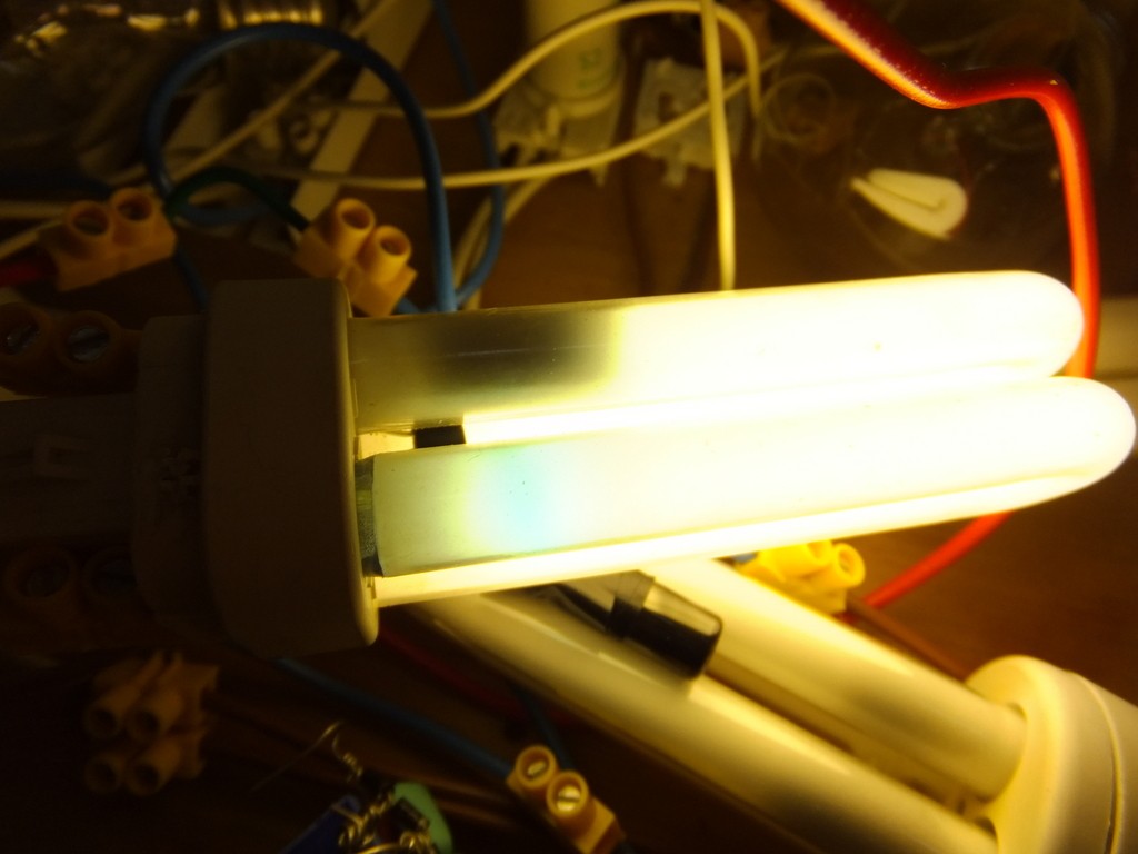

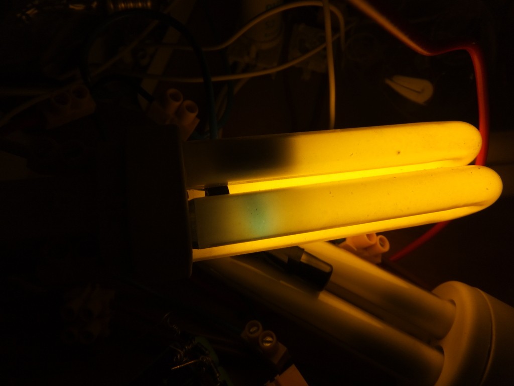

A teraz inne przeróbki. Ostatnio naprawiałem masę różnych kompaktów, które przywiozłem z działki, żeby je ożywić, ale niektóre przerobiłem na niezintegrowane, w dodatku zasilając je przez mostek. Rurka z taniego kompaktu MAX-LUX, zużyta, podłączona przez mostek Graetza, świeci jak każda sprawna ;) Mostek schowany jest pomiędzy rurką.
Kompakt leży na innych rzeczach, stąd masa kabli i innych rzeczy, które nie mają związku z tą świetlówką.

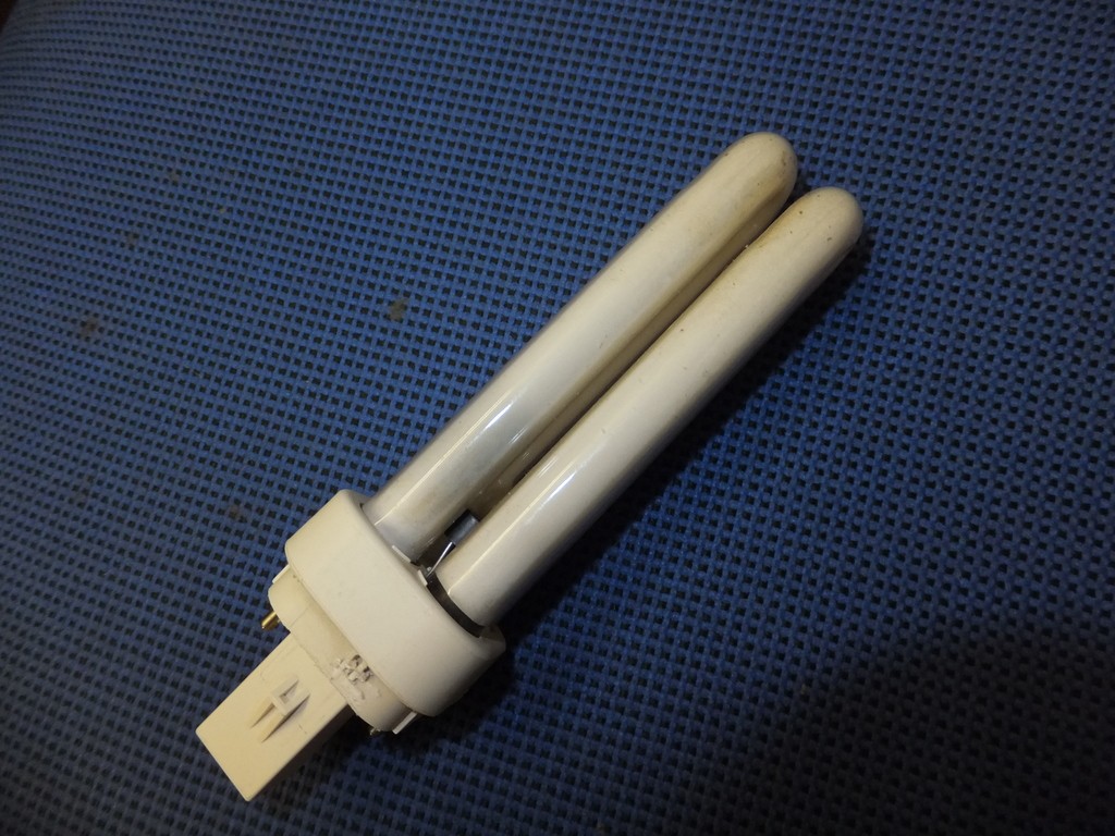

Różne kompakty w fazie naprawy (tu już naprawione sztuki):

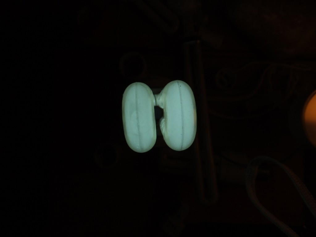

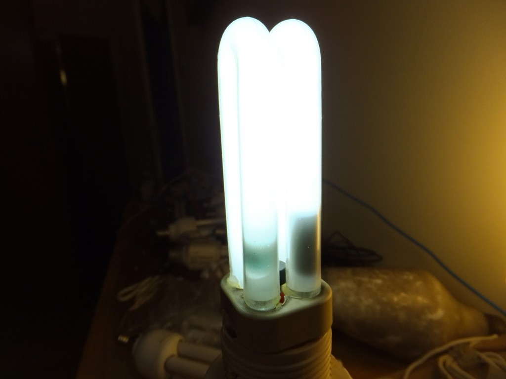

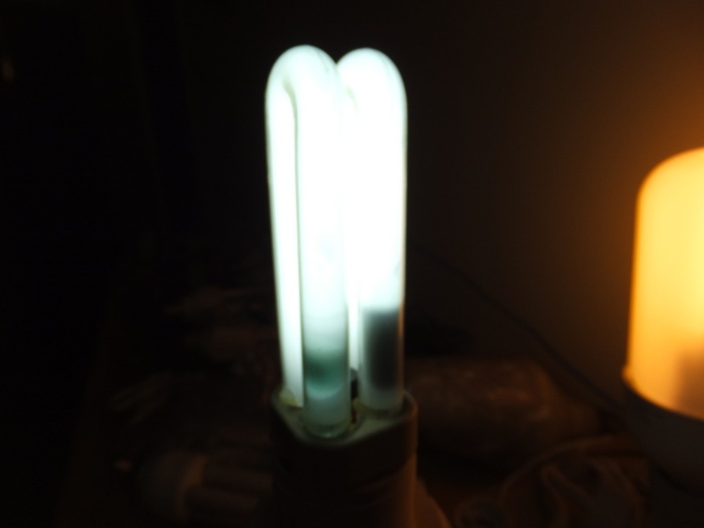

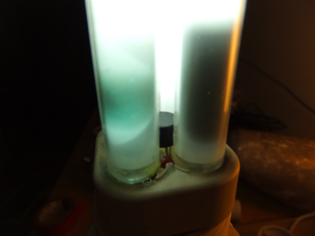

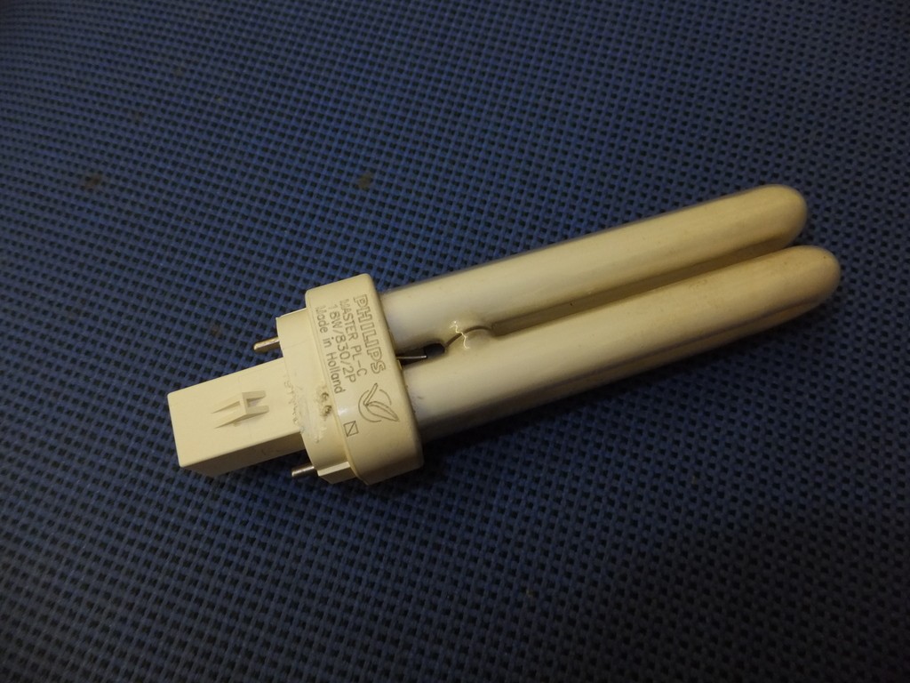

W ten sposób naprawiłem wiele egzemplarzy z zużytą rurką, a sprawną elektroniką, np. rurka z POWER-LUXa, która w dodatku okazała się być dzienna (model z poczatkowych serii, z wczesnych lat dwutysięcznych). Elektronikę z tych kompaktów zastosowałem, wstawiając na miejsce inne, sprawne rurki.

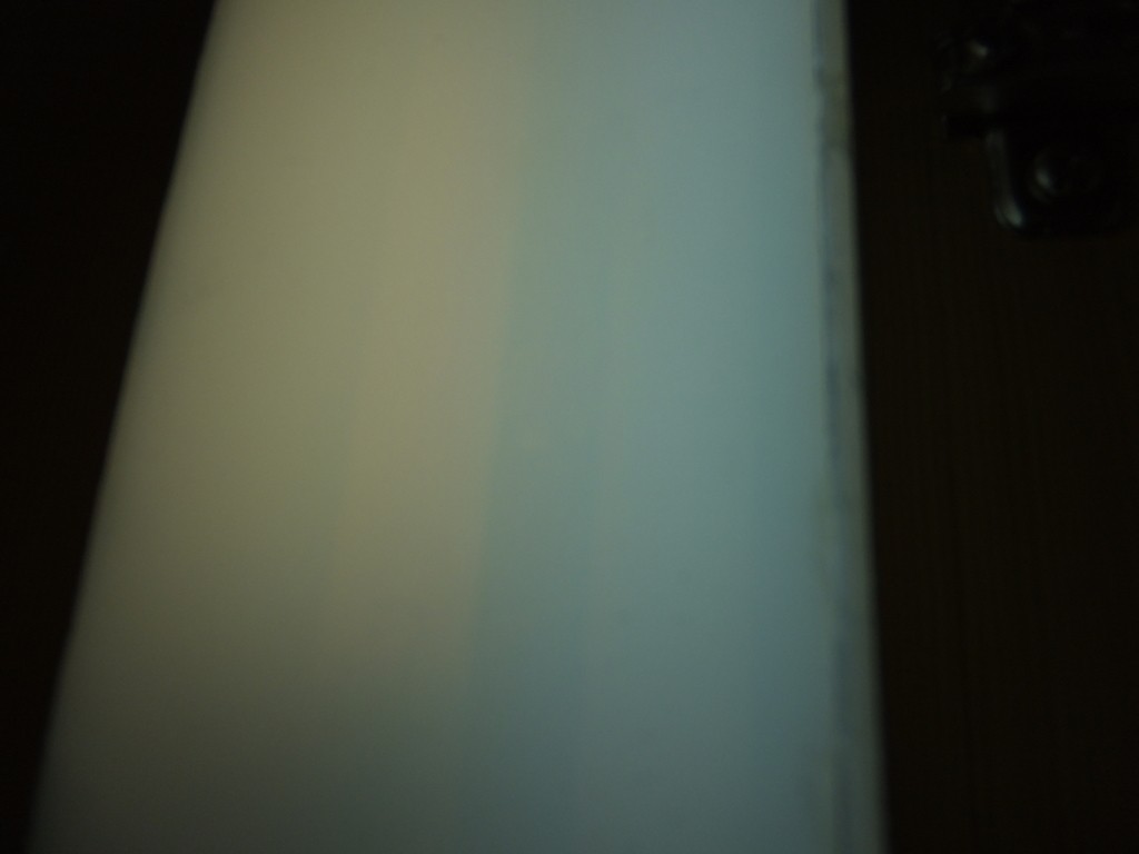

Oto zdjęcia tej dziennej rurki z Power-luxa:

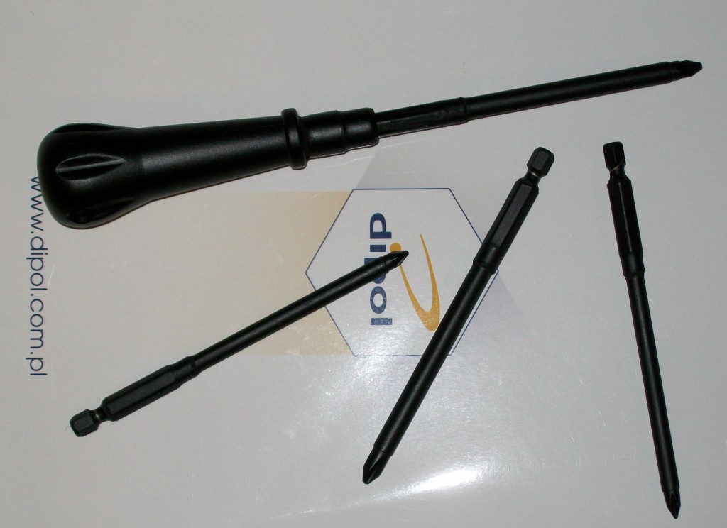

Wyłącznie na prywatny użytek, do zastosowania pod napięciem tylko w wyjątkowych okolicznościach. Uzupełnieniem zestawu będzie próbówka(mały płaski) i jeden lub dwa większe płaskie(klasyczne elektroinstalacyjne). Nie planowałem malować ale koszulki się trochę przesuwały przy osadzaniu bitów więc użyłem kropelki. Na jednym bicie się rozlała i wyglądało okropnie, dlategoc poczułem się zmuszony.

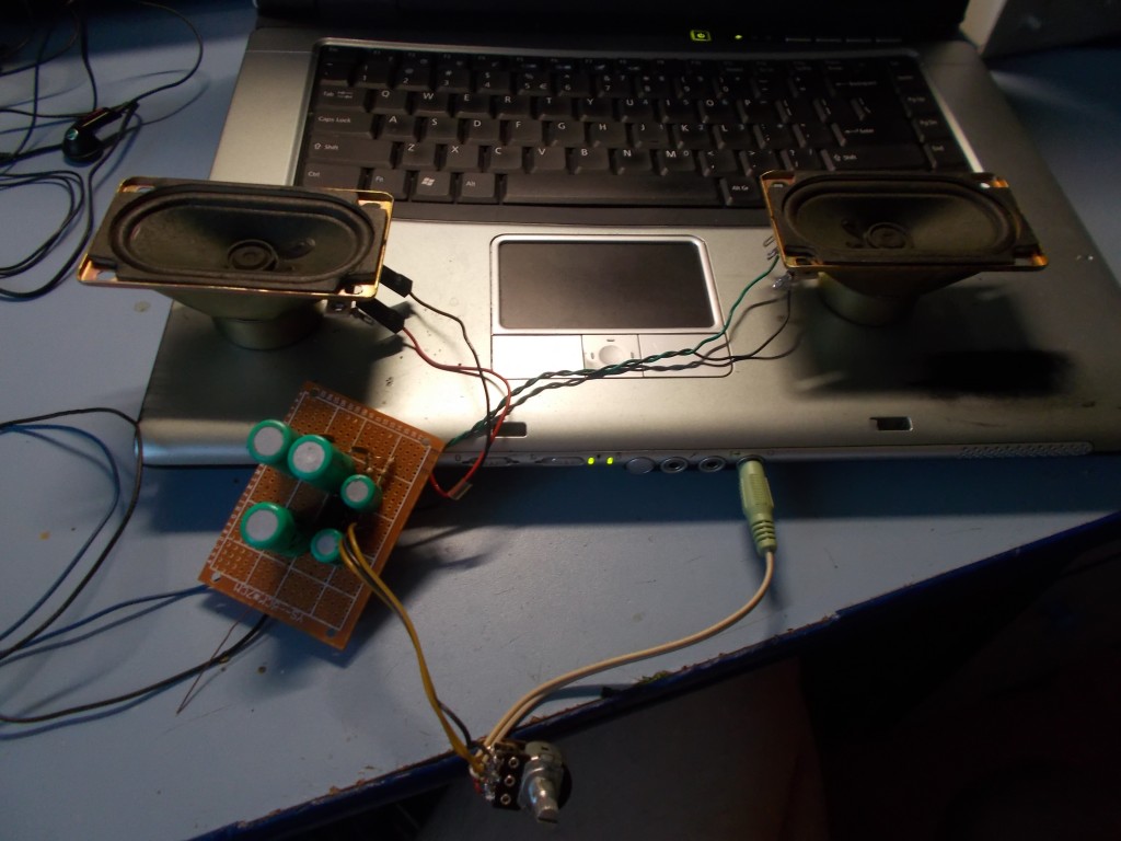

Wzmacniaczyk na TDA2822 zlutowany na płytce prototypowej. Wszystkie jego części są z demontażu, kondensatory Elwa, głosniki z tv Samsung.
Docelowo zrobię do tego obudowę i będą to głośniki przenośne.
